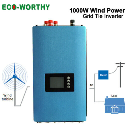

Hallo ich habe ein 400W Kleinwindkraftanlage und ca 9 m Kabel 3 Faser von Windturbine zum Wind Power . Die Frage : Die einen Sagen 1,5 mm Litze sei besser und die anderen Sagen ich soll 2,5 mm nehmen weniger Verlust an V und W . Was ist jetzt besser 1,5 oder 2,5 ...Bitte um Antwort . Danke Karle

Also, wenn die 400 Watt stimmen, die im Eröffnungsbeitrag stehen und die 9 m wird wohl 1,5 mm^2 mehr als genug sein. selbst bei 1000 W wie es in der Abbildung steht, würde ich mir keine Gedanken über eine dickere Leitung machen. Das wäre m.E. völlig übertrieben.

Karl H. schrieb: > 400W Kleinwindkraftanlage und ca 9 m Kabel 3 Faser Du meinst "3 Phasen"? Was ist das denn für ein Generator? Gibt es denn einen Verbraucher der bei Drehstrom nur 400 W benötigt? mfg Klaus
Hallo Klaus nein es ist für Netzeinspeisung .........Lg Karle
