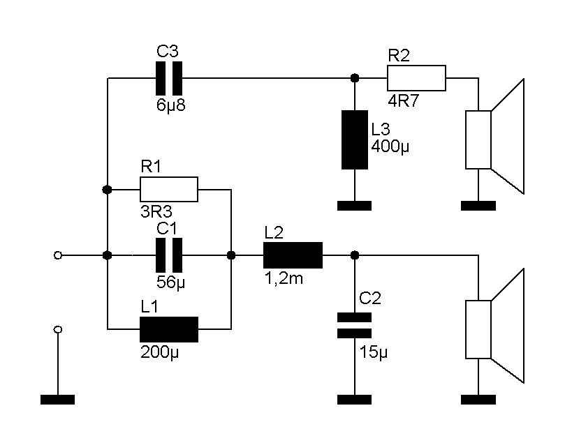

Falls jemand mir da helfen könnte, wäre ich Euch außerordentlich
verbunden.
Ich habe hier 4 Weichen aus besagter Box und möchte diese zerlegen, weil
offensichtlich völlig nutzlos (Impedanzen)
Hinweis: von der JBL-LX300 gab es im Laufe der Jahrhunderte ein dutzend
verschiedener Weichen, dies ist eine (offenbar) sehr alte. Die
Verpolungen sind Herstellertypisch!
komme mit der Schaltung aber nicht klar. Könnte mir jemand sagen,
oder einen Schaltplan zeichnen, ?
die Spulen wurden eingebaut gemessen! und R-DC: HT = 5R3 , TT = 5R0
a) L2+C2 gehören offensichtlich zum HT, die Weiche ist also für: Z+4R7
bemessen ? Gehört da noch C3 dazu? (18dB/okt) ?
b) Detto beim TT. (24dB/okt) ?
Die HT sind zwar in Ordnung, aber beim den TT sind die Sicken zerfallen.
Habe damals noch ein Paar LX800 ergattert (Sperrmüll), da habe ich
Kenford-HW-806 (11,50/Stk)eingebaut, funzt ausreichend.

So. Ich weiß nicht wie weit eingebaute L-messungen danebenliegen ?
Es handelt sich offensichtlich
>> Dank an : BassCADe (funzt unter w2k!) und jobst-audio.de
um einen --Parallelsperrkreis--
8Ohm = R=3R3 , 80-1000Hz = 56µF/1,39mH
und wenn ich 3R3 zum LS --NICHT-- dazurechne-- ergibt sich ein
TT-Filter:
1000Hz-Chebychev = 1,27mH/19,9µF
1100Hz-Chebychev = 1,16mH/18,1µF
1200Hz-Chebychev = 1,06mH/16,6µF
Frage:
WAS GENAU müßte ich noch für den restlichen Schaltungsentwurf beachten

"Abschließend" betrachtet:
>>>> FINGER WEG von FERTIGWEICHEN !
Diese 2-Weg-Weiche besteht aus bloß 8 Bauteilen.
Und keiner kann auch nur ansatzweise sagen, wofür diese dienen sollen.
Außerhalb der Original-Box.
L-C-R-RC-RL-RCL -Glieder. Pegelreduzierungen, Impedanzkorrekturen,
Phasenwender, evtl. sogar 6dBFrequenzweichen .
Jetzt weiß man, warum Visaton-Weichen soviel Geld kosten.
Und warum es davon so wenig Bilder gibt

Parallelsperrkreis (TT) war das Analyse-Problem. Bei fertig aufgebauten
Weichen muß man schon AudioFilterexperte sein, um Aussagen treffen zu
können. Und für Messungen einige der zumeist -aufgeklebten- Teile
auslöten ! Erfolgreich? Fürs Weichenbasteln sicher alleweil ausreichend.
