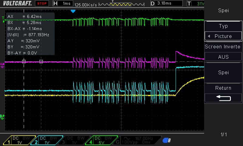

gestern Abend kam ich dazu endlich mal ein paar Messungen durchzuführen.
Am STC Controller, an den Pins 20/21 scheint der "BUS" anzukommen. Gem.
Datenblatt CMP+/CMP-
Zum Plot:
In grün die BUS-Leitung A gegen B
In gelb und blau die Signale Pins 20/21 gegen GND
Pink einfach ausblenden...
Da in blau bereits ein recht sauberes Signal mit max. 3,3V anliegt, ist
meine Überlegung, dieses Signal über den AnalogInput eines ESP8266
auszulesen.
Im ersten Schritt, getriggert mit dem ersten Puls, ca. 7ms
"aufzeichenen", dabei stupide umwanden, alles >375 = "0", alles <375 =
"1".

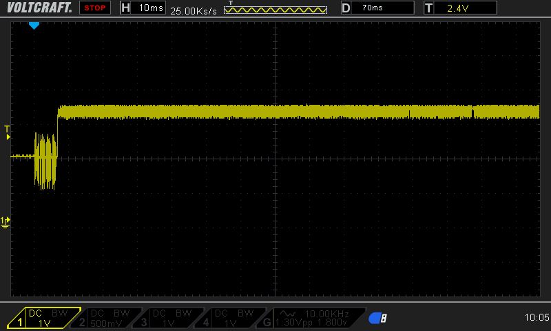

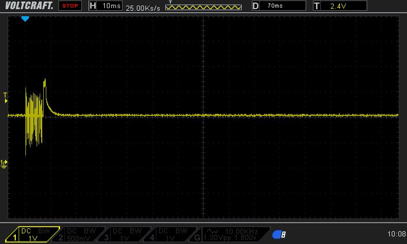

Der Ruhepegel am Input des MR880C2C-Controllers liegt bei 1,8V.
Ist das BUS-Telegramm für eine andere Etage adressiert, reagiert der
Controller nur mit einem kurzen Peak (kein Telegramm) von etwa 500us.
Kommt nun ein BUS-Telegramm für die entsprechende adressierte Etage,
zieht die MR880C2C-Elektronik den Signalpegel auf 3,2V und "unterdrückt"
somit Mehrfachaktivierung. Nun wird über ein Antwort-Telegramm an die
Gegensprecheinheit bestätigt, und von dort aus, das Video-Signal als
FM-Modulation auf den BUS geschalten.
