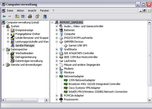

#385739
Schau in die Systemsteuerung -> Verwaltung -> Computerverwaltung ->
Geräte Manager -> Was ist dort unter "Anschlüsse" aufgelistet.
Bzw. siehst du irgendwo sonst dein Device ?
Was soll das Gerät denn überhaupt senden? GPS Geräte senden deren
aktuellen Koordinaten normalerweise automatisch ohne dass man einen
Transfer anstossen muss.
Wenns um andere Daten geht, wirst du erst einen bestimmten Befehl (den
du hoffentlich im Handbuch findest) hinsenden müssen.

Gut ... sieht so aus aus würds komplizierter werden. Garmin stellt
jedoch auf deren Webseite ein SDK zur Verfügung, welches auch einen
kleinen C Code beinhaltet.
Was ich gesehen habe läuft es darauf hinaus dass du mittels der Winapi
- Funktionen WriteFile und ReadFile auf das Device schreibst bzw. davon
liest.
Ich habe sowas zwar mal gemacht (ebenfalls mit einem USB Device) aber
das ist schon eine Weile her und war eine recht mühsame Sache. Nichts
desto trotz - machbar ist es :)
Das SDK findest du hier:
http://www.garmin.com/support/commProtocol.html
