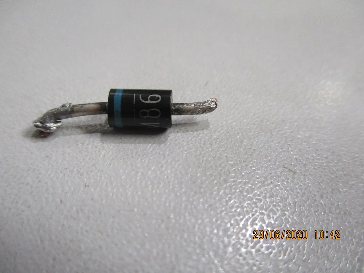

Unbekanntes Bauteil 3SM86 (Diode?)
#6320409
Dabei hilft die Suche nach "smdcode 3SM" und eine genauere Bezeichnung
des IC-Gehäuses. Hier wird z.B. ein 5-poliges SOT-25 XC6104
vorgeschlagen:
http://www.smdmark.com/en-US/search/code?id=3SM
danach die Suche nach dem Datenblatt
https://www.torexsemi.com/file/xc6116/XC6101-XC6102-XC6103-XC6104-XC6105-XC6111-XC6112-XC6113-XC6114-XC6115-XC6116-XC6117.pdf
und darin versteckt irgendwo eine "Marking"-Tabelle, hier ab Seite 24.
Es gibt tatsächlich eine Markierung die mit 3SM beginnt.
#6320422
Das Foto im webp-Format wurde hier nicht angezeigt, das habe ich
übersehen.
Die Beschriftungen von SMD-Bauteilen haben meistens nichts mit der
Bauteilbezeichnung zu tun, dafür ist nicht genug Platz.
Wenn es natürlich eine einfache Diode ist, hier das Datenblatt zum von
hinz vorgeschlagene Typ von Semtech:
https://pdf1.alldatasheet.com/datasheet-pdf/view/216732/SEMTECH/1N5553.html
