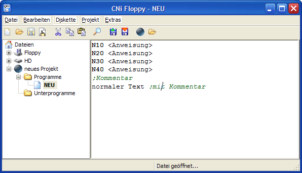

Ich habe hier ein altes DOS Programm das ein spezielles Diskettenformat
lesen und schreiben kann. Ich möchte ein eigenes Programm schreiben das
dieses Format ebenfalls lesen kann, die Software die ich habe ist nicht
wirklich zu gebrauchen und wird nicht mehr weiterentwickelt.

Weil es hier um eine alte Maschine geht, die in dem Format schreibt,
und diese Maschine funktioniert noch...

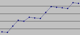

Und das Problem beim Format waren die Adressen, es gibt ein Index, und
die Dateien, die finde ich, aber den Zusammenhang fand ich nicht.
Wenn man das ganze auf einem Diagramm aufzeichnet gibts eine gezackte
Linie, also nichts lineares...

Jedoch kann ich die Adresse nicht der Datei zuordnen. Da gibt es irgend
eine Berechnung dazwischen, die fehlt mir...

Das habe ich gemacht (auch diese Diskette war frisch formatiert).
Die erste Datei wird in die Mitte der Diskette geschrieben, die zweite
davor UND danach, also fragmentiert, die dritte wurde wieder dahinter
geschrieben.
Im Anhang noch ein Diagramm, da ist klar zu sehen das die Daten immer
so fragmentiert werden. X ist die effektive Adresse, Y Adresse im
Index.

I wrote a program for reading and writing disks in CNI format, and a
simple program editor (see screenshot). My machine is a Biesse Rover
346, if there is someone interested in testing the program with other
RT480 machines please contact me.
I need a postprocessor for the Biesse Rover 346, if anyone can help me
with that I will be very grateful.
Google-Übersetzung auf Deutsch
Ich schrieb ein Programm zum Lesen und Schreiben von Festplatten in
CNI-Format, und ein einfaches Programm-Editor (siehe Screenshot). Meine
Maschine ist ein BIESSE Rover 346, wenn es jemanden interessiert, bei
der Prüfung des Programms mit anderen Maschinen RT480 wenden Sie sich
bitte an mich.
Ich brauche einen Postprozessor für die BIESSE Rover 346, wenn jemand
kann mir helfen mit, dass werde ich sehr dankbar.
