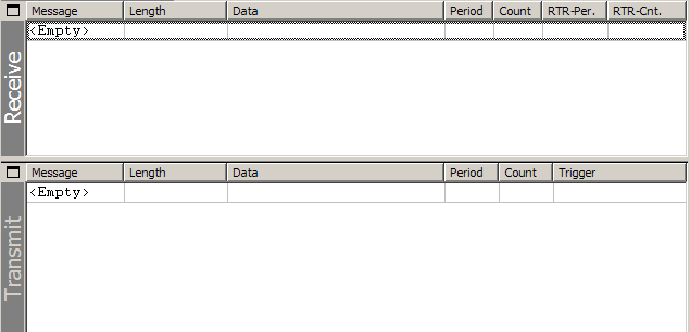

Hallo, ich habe mit dem listView unter C# ein Problem.
Und zwar verwende ich in meinem Projekt zwei listView.
Diese will ich folgendermaßen so initialisieren:
listView1.View = View.Details;
listView1.Columns[0].Text="Nr.";
listView1.Columns[1].Text="MESSAGE";
listView1.Columns[2].Text="LENGTH";
listView1.Columns[3].Text="DATA";
listView2.View = View.Details;
listView2.Columns[0].Text="Nr.";
listView2.Columns[1].Text="MESSAGE";
listView2.Columns[2].Text="LENGTH";
listView2.Columns[3].Text="DATA";
Beim zweiten listView da mekert das Microsoft Visula Studio .NET 2003
weil ich die Namen schon eimal im listView1 verwendet habe. WIe kann
ich das trotzdem machen?

Wie kann man beim listView immer nur auf eine Zeile zugreifen?
Und zwar stelle ich mir das so vor, wenn ich z.B. immer die gleicher
Can Botschaft mit der selben ID empfange, dann soll nicht immer eine
neue Zeile generiert werden. Nur wenn eine andere ID empfangen wird,
dann soll eine neue zeile erzeugt werden.

Gast #386588
Das funktioniert nicht so wie ich es haben will.
Es kommt z.B. die CAN Botschaft mit der ID 15 hex, dann soll keine
weitere Zeile im listView erzeugt werden, sondern die Zeile wird nur
durch die Anzahl der eingetroffenen Botschaften mit der ID 15 hex
hochgezählt.
      listView1.Columns.Add("Nr.",40,HorizontalAlignment.Left);
      listView1.Columns.Add("MESSAGE",80,HorizontalAlignment.Left);
      listView1.Columns.Add("LENGTH",80,HorizontalAlignment.Left);
      listView1.Columns.Add("DATA",180,HorizontalAlignment.Left);
      listView1.Columns.Add("COUNT",70,HorizontalAlignment.Left);
Hier habe ich noch eine weitere Spalte eingefügt.
COUNT gibt an wieviele Botschaften mit der gleichen ID eingetroffen
sind.

Gast #386594
...bin nicht ganz mit dieser Funktion zufrieden.
private void button1_Click(object sender, System.EventArgs e)
     NewCanFrame_transmit(111, 5, "CC");
private void button2_Click_1(object sender, System.EventArgs e)
     NewCanFrame_transmit(111, 3, "AA");
Das Feld wo die Daten stehen, wird hier nicht verändert.
Der Counter wird aber immer um eins hochgezählt.
Ich möchte es aber so haben, das wenn ich das hier wie oben ausführe,
dann soll auch die Daten und die Länge aktualisiert werden.
Erst wenn eine neue ID kommt, dann soll eine neue zeile im ListView
erscheinen.

Gast #386596
...ich gehe nochmal näher darauf ein wie ich es genau meine:
Zuerst füre ich die Funktion so aus:
Erscheinen tut folgendes: Message:111,Length:5,Data:CC,Count:1
Als nächstes für ich die Funktion dann so aus:
Erscheinen tut folgendes: Message:111,Length:5,Data:CC,Count:2
Beim zweiten verändert sich in meiner ListView nur der Counter.
Wie müsste ich meine Funktion anpassen, dass ich die veränderungen
sehen kann?
