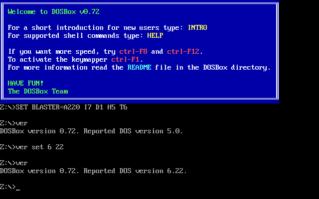

Evtl. auch mit dem Dosbox-Emulator, der kann auf serielle Schnittstellen
zugreifen.
http://sourceforge.net/projects/dosbox

Evtl. reicht es, eine andere DOS-Version zu simulieren?
ver set 6 22
von Stefan (Gast)

> ich weis leider nicht wie ich die andere DOS-Version auswählen kann.
Hab' ich doch geschrieben...
von Stefan (Gast)
möglicherweise habeich die Anweisung aneiner falschen Stelle in der
confog. Datei eingetragen, denn bei dem Befehl ver zeigt mir die DosBox
immernoch Versin 5.0 an.
Kann ich bei device ***interlink auf ein lokales Laufwerk verweisen?
Die lokalen Laufwerke werden doch eigentlich erst nach dem Start beim
abarbeiten der autoexec eingebunden.
 Stefan
von *.* (Gast)
Das 'ver set 6 22' ist für die DOSBox-Kommandozeile selbst (oder
wahlweise unter [autoexec] in der .conf).
Kann aber sein, dass es trotzdem nicht funktioniert, der Emulator ist
doch nur für Spiele ;).
DOSBox kann übrigens auch ein MSDOS (Win95 geht in den neuesten
Versionen auch mehr oder weniger) starten, dann ist es wahrscheinlicher,
dass es funktioniert. Siehe IMGMOUNT- und BOOT-Kommandos, und BxImage.
Entspricht dann dem Prinzip von VMware.
von Stefan (Gast)
"Das 'ver set 6 22' ist für die DOSBox-Kommandozeile selbst (oder
wahlweise unter [autoexec] in der .conf)."
hatte ich so eingegeben.
Ergebnis:
"Enviroment variable ver 6 22 not defined"
Zum Tema Spiele, die SPS ist mein Speilzeug ;).
Mit IMGMOUNT- , BOOT-Kommandos, und BxImage habe ich mich noch nicht
befasst. Muss ich mich erst mal einlesen.
  Stefan
von *.* (Gast)
Die Syntax ist anders als im echten DOS.
Oder ist die Sache auf meiner Homepage schon wieder zu alt ;)
von Stefan (Gast)
habe mir nochmals die aktuelle Version geladen.
Dos 6 22 geht nun. Muss nun morgen nochmals versuchen ob ich ein
externes Laufwerk einbinden kann.
Vorerst Vielen Dank für die Hilfe
