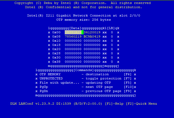

Das war mir leider nicht klar :(. Ist wohl doch komplexer als gedacht.
Auf der Synology scheint es ethtool zu geben. Vielleicht kann ich
versuchen den alten Chip auszulesen, falls er noch mit sich reden lässt.
Oder evt. auf einer anderen NAS einen funktionstüchtigen Chip auslesen
und die MAC anpassen? Hab sowas noch nie gemacht. Aber wo ein Wille ist,
ist auch ein Weg :)
Das wird noch komplizierter...
1.Der i211 hat internes iNVM Flash.
Wenn ich mcih richtig erinnere ist das OTP. Also wenn dein ausgelesenes
Image nicht passt, wirds teuerer bei jedem nötigen Versuch...
2. Ich weiß nicht ob ethtool den iNVM komplett vollständig auslesen
kann.
Die Software im i211 ist mit Checksummen  gesichert wodurch halt alles
zusammen passen muss. Mit ethtool lässt sich die MAC ändern / schreiben
zumindest bei uns (i210 mit externem Flash, welches nicht OTP ist).
3. Ethtools kann den i211 wahrscheinlich nicht beschreiben. Ein leeres
i210 / i211 meldet sich nicht als Ethernet Schnittstelle sondern als
leeres i210/i211 PCIe Device. Schreiben geht aber glaube mit "flashrom"
https://www.flashrom.org/Flashrom/1.1/Supported_Hardware
Aber ob das alles so passt weiß ich gerade nicht.
Wir nutzen das offizielle Intel Tool für ARM zumindest das gibts nur mit
NDA über den FAE und dazu passend haben wir vom FAE auch die Intel
Production Images welche dann geflasht werden und die MAC Adresse
geändert. Aber halt alles NDA daher kann ich dir dabei nicht helfen.
Du kannst versuchen selber über Intel Forum / FAE daran zu kommen.
Wenn du aber pech hast nimmt deine Synology nicht einfach nur die Intel
Images sondern irgendwas angepasstes. Und dann musst du noch irgendwie
falshrom oder das Intel tool drauf bekommen..
Das x86 Intel Tool findet man ggf mit google für unser ARM hatte ich
kein Glück mit Google..."intel eeprom access tool"
Ich würde mal schauen ob da beim i211 nicht irgendwo noch in Footprint
für ein SPI Flash ist. Dann kann man wenigstens einen i210 verbauen +
externes SPI Flash und mehrmals das Image/die Images testen..

Soweit ich das aus dem Datenblatt herauslesen konnte, ist der i211 quasi
OTP. Er hat wohl ein paar Speicherzellen mehr als nötig und man kann
"ein paar mal" schreiben, aber wenn die aufgebraucht sind, ist Ende.
Darauf kann man sich wohl nicht verlassen.
Im Anhang die Daten, die ich mit dem ethtool auf der funktionierenden
NAS auslesen konnte. Bei der anderen wird der i211 gar nicht
initialisiert, da ist wohl nichts mehr zu holen.
Einen Footprint für nen SPI Flash gibt es leider nicht auf dem PCB. Die
entsprechenden Pins gehen an Testpads bzw. Widerstände. Man könnte also
evt. einen externen Speicher dranfummeln wenn man sich für einen i210
entscheidet. Sehe ich das richtig, dass der i211 eigentlich nur eine
abgespeckte Variante ist? Die Device ID wird eine andere sein, aber da
auf der Synology einfach nur ein igb Treiber läuft, müsste der ja mit
der gesamten Familie klar kommen.

Genau der i211 ist die "low cost" variante des i210 und der igb treiber
sollte mit beiden klar kommen.
Wahrscheinlich hat synology sogar den i210 drauf gehabt in den
prototypen und dann nen Flash mit Nadeln dran gehabt oder so.
Genau man kann den i211 mehfach beschreiben bzw. mehrmals die
konfiguration hintereinander wenn man die "alte/falsche" komplett glaub
mit 1 vollschreibt oder so war es. Der fängt irgendwie bei einer
bestimmten kombination / magic word an die Konfiguration einzulesen.
Bei dem Tool kann ich dir nicht weiterhelfen, wie gesagt ich bin auf ARM
unterwegs aber zumindest die Konsolen Ausgabe sieht sehr ähnlich aus.
Was der QV triber ist weiß ich nicht. Habe das Tool einfachheithalber
statisch für unsere Plattform gebaut und kopiere es in der Produktion
rein mit dem passenden i210 image / ist im produktions test image schon
mit drauf und beschreibe bei uns das externe i210 spi falsh und setzte
anschließend die MAC mit den ethtools. Dann fliegt das Tool und das
Image wieder runter...
Bei x86 kann ich dir nicht weiterhelfen..

Ließ Mal mit lspci bei deiner funktionierenden Synology die Devise ID
usw. aus.
Ich schau mal welche der register vom Register dump in der konfiguration
setzbar sind bzw. schau du Mal anhand von Datenblatt was in deinem
eeprom dump an den Stellen wo kein fffffff ist normalerweise steht...

Was den eeprom-dump angeht, da bin ich gar nicht sicher ob die Daten
überhaupt sinnvoll sind. Ich kann nicht mal die MAC darin
wiederfinden... der Output ist aber konsistent, also bei mehrmaligem
Auslesen immer derselbe.

Driverless Mode bestätigt und im nächsten Menue stand im Klartext "I211
Blank OTP Device "  und eine halb falsche Device ID (  8086-1532 -- soll
8086-1539)
die Blank OTP device angewählt und zu EEProm/Flash navigiert und
geöffnet
Hier findet man OTP 4 Tables die alle auf 00 standen.
Ich habe an einer Intakten Unit DS916+  die 4 Tables des  OTP ausgelesen
Screenshoots gemacht - es waren nur die ersten 4 Blöcke und die letzten
2 Blöcke beschrieben ( die letzten beiden in Rot angezeigt
LAN Chip 1 und 2  haben einen identischen OTP
unter  00 und 08 habe ich dann per Hand die Daten der 4 Blöcke
eingegeben
per Enter selecten  es geht ein Fenster auf  - Daten eintragen und mit
Enter bestätigen  dann sind sie gesetzt
zum Schluss lässt er sich noch mal bestätigen das der OTP geschrieben
wird.
0x00 15391A19  34120019
0x08 78560219  BC9A0419
dann haben sich bei 0xF8 am letzten Tabel die Hex selber gesetzt. Hier
habe ich nichts geändert
Laut Datenblatt sind die nur Informativ und beeinflussen keinerlei
Funktionen.
Alle anderen Werte sind 00

Wenn man sich den OTP Table ansieht  :
steht die MAC da drin
