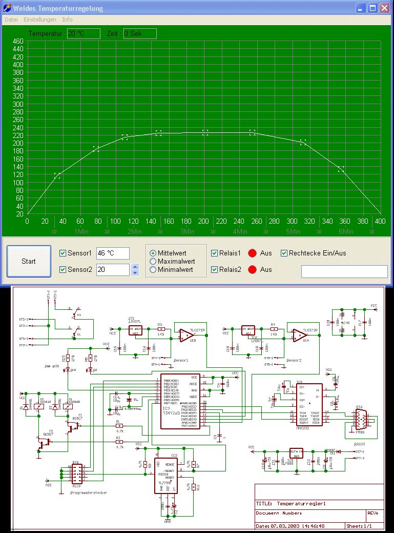

von Weide (Gast)
ich bin momentan auch gerade dabei, eine Temperaturregelung zu
realisieren. An die Platine kann man zwei PT-100 anschließen. Des
weiteren können über zwei Relais die Heizung(en) angesteuert werden
(also 2-Punkt-Regelung). Gesteuert und angezeigt wird allerdings nicht
über DIP-Schalter und 7-Segment-Anzeige, sondern über PC (siehe
Screenshot) via RS232. Man gibt quasi per Mausklick eine
Temperaturfunktion vor (weiße Kurve. Bei jedem Klick auf die Kurve wird
ein neuer Knickpunkt erstellt). Startet man man die Regelung, so
erscheint eine rote Ist- Linie, die sich (hoffentlich) der Sollkurve
annähert. Die Steuerung ist allerdings für eine smd-Lötanlage bestimmt.
Deshalb die relativ kurzen Zeiten und die hohen Temperaturen. Zudem wäre
für eine Ätzanlage die Abkühlphase irrelevant, beim smd-Löten natürlich
nicht.
Ich habe übrigens vor, einen Toaster als smd-Lötstation umzubauen ;)
(und werde berichten, es geht demnächst los)
Gruß Weide
