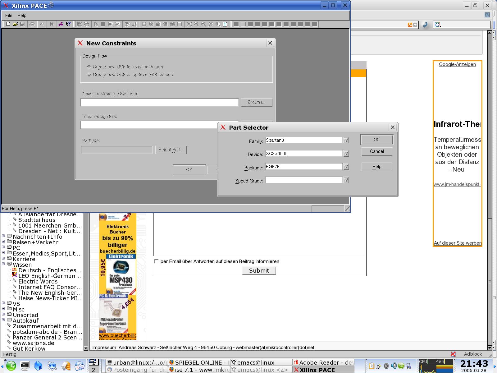

von FPGAküchle (Gast)
Hm, wie kriegt man raus, ob deine ISE das Package für das device kann?.
Vielleicht ja nur ein Fehler im Auswahlmenü?
Teste mal per pace. Pace ist der Pin and constraint editor (?), ich
rufe den immer per Commandshell auf. Dort kannst Du ein neues projekt
eröffnen und dabei die FPGA-Type auswählen. im beigefügten
scheibenschuss (ISE8.1 unter Linux) kennt er dein gesuchtes Package.
Allerdings ist der OK-Button deaktiv. Ist halt das Webpack. Kennt der
PAC das Package auch nicht, sieht es nicht gut für deine Version aus .
Kennt sie sie doch, hat man direktem Toolaufruf (z.B. map) ne chance
diesen typ einzuschmuggeln- map hat nämlich die Kommandlineoption -p
(wie Parttype).
von Klaus F. (kfalser)
Bei meinem installierten ISE 8.1 ist der XC3S4000-FG676 dabei,
bei Webpack 8.1 ist laut Dokumentation bei XC3S1500 Schluß.
Auch bei meinem ISE 7.1-BaseX sind nur die Bauteile bis XC3S1500
dabei.
Wenn ich mich richtig erinnere, hat es ein einziges Mal (ISE 6.? ?) ein
Webpack gegeben, das alle Spartan unterstützt hat. Das wurde dann aber
wieder entfernt.
