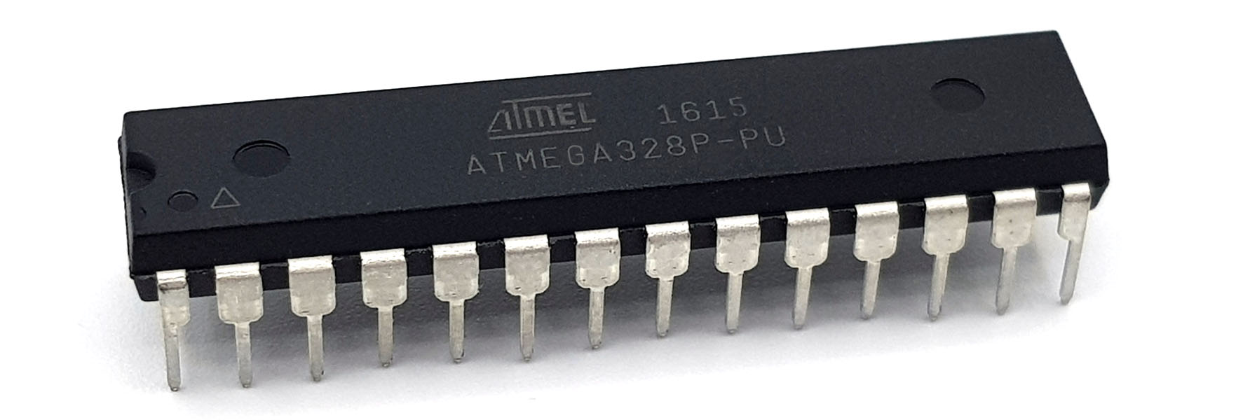

Ich habe ein seltsames Problem. Ich will einen ATmega328P  standlone
betreiben, ohne Quarz und mit 3,3 Volt. Ich habe mir die Seite
https://wolles-elektronikkiste.de/atmega328p als Vorbild genommen. Einen
Halter mit ZIP Sockel und sogar mit Quarz (für andere Projekte) habe ich
zusammen gebaut. Vor 2 Wochen habe ich Test gemacht, per "Hochladen per
Programmer" die Daten übertragen und alles funktionierte. Wenn ich jetzt
hochladen, bekomme ich immer eine Fehlermeldung (Hier Blink):

Beim Hochladen des Sketches ist ein Fehler aufgetreten
Ich habe es versucht mit den Parameter -F in der Datei programmers.txt.
Aber dies hat nicht geholfen. Ich habe selbst an meinen System nichts
geändert, aber es gab Updates bei Windows (8.1), Java und auch in der
Arduino IDE (1.8.12). Kann mir einer helfen, da ich mich nicht sehr tief
mit der Materie avrdude auskenne.
