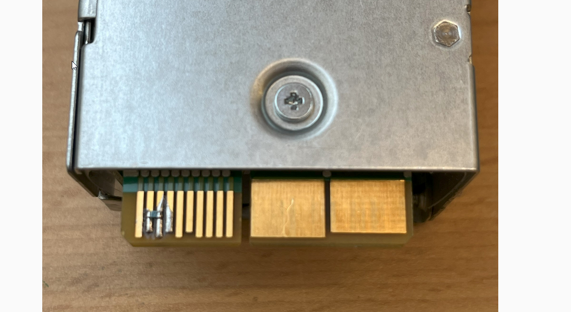

Ich habe aus einem alten Server zwei Netzteile abgestaubt.
Die würde ich gerne zum Lipo Laden (natürlich mit passendem Ladegerät)
und evtl. für den 3D Drucker verwenden. Leider finde ich keine
Pinbelegung dafür, ich habe ähnlich aussehende gefunden, mit den dort
beschriebenen Pins für PS_ON und PS_Kill geht das Netzteil aber nicht
an.
Beide waren als Redundante Netzteile in einem Dell PowerEdge R320.
Hat jemand von euch die Belegung oder kann mit anderweitig weiterhelfen
wie ich das Netzteil zum laufen bekomme?
Grüße
Nico

Vor einiger Zeit habe ich nach ähnlichen Infos gesucht und was gefunden. Ob das weiterhilft, weiß ich nicht, aber ein Versuch wäre es wert.
Was da nicht steht und wovon ich ausgehe, dass das Netzteil das kann, ist Sensing. Soweit ich weiß, haben solche NT Sensing aber k. A. auf welchen Pins.

Zur Info
Habe das Netzteil zum Einschalten bekommen. Dazu Pin 2 und 3 (von der Rückseite aus gesehen) über 220 Ohm verbinden. Ich habe noch nicht getestet, ob bei höheren Lasten ein Fehler auftritt – möglicherweise fehlt eine Sense-Leitung oder etwas in der Art.
220Ohm deshalb, weil die so auch im Server an der Anschluss PCB zu messen waren.
PS. Es ist hier ein D350E-S1
