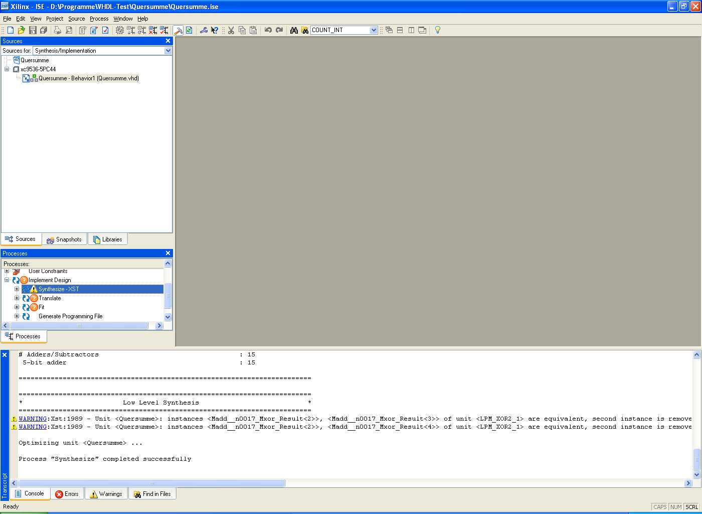

also mit Code von FPGAKüchle unter XILINX:
WARNING:Xst:1989 - Unit <Quersumme>: instances
<Madd__n0017_Mxor_Result<2>>, <Madd__n0017_Mxor_Result<3>> of unit
<LPM_XOR2_1> are equivalent, second instance is removed
<Madd__n0017_Mxor_Result<2>>, <Madd__n0017_Mxor_Result<4>> of unit
Optimizing unit <Quersumme> ...
Process "Synthesize" completed successfully
Started : "Translate".
WARNING:ProjectMgmt -
"D:/Programme/VHDL-Test/Quersumme/Quersumme.ngr" line 0 duplicate
design unit: 'Module|Quersumme'
Command Line: ngdbuild -intstyle ise -dd _ngo -i -p xc9500
Quersumme.ngc
Quersumme.ngd
von FPGAküchle (Gast)
Hm, seh ich erst mal kein problem, oder drückt mir den sandmann schon
auf die Augen?.
Scheint aber achlecht zu optimieren, sollte man wohl per hand die
halbadder setzten und Kaskadieren. Aber das vielleicht aufgabe 10.
