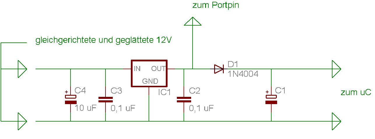

also, ich werds wohl mitdem eeprom machen, und bei stromausfall sichern,
hab gerade mit dem verantwortlichen telefoniert.
100000 mal dürfte definitv reichen ;)
ich kuck nun also nach einem ELKO, der ein paar ms lang den strom hält.
aber die stromversorgung. das ist doch 12 Volt wechselspannung. wie mach
ich die an ein portpin, welcher doch high 3,3 volt gleichspannung haben
will?
Gast #32377
Du musst ja sowieso erst die 12V gleichrichten und anschließend auf 3,3
V runterprügeln. und nach diesen 3,3V würde ich den Elko ransetzen und
davor die Spannung für den Protpin abzweigen und zwischen V+ des
Spannungsreglers und der Anode des Elkos noch ne Diode vorsehen und die
Spannung für den Protpin vor (!!) der Diode abnehmen, sonst würde ja der
Elko den Protpin die Spannung geben und dieser erst Stromausfall melden,
wenns schon zu spät is. Wenn willst, kann ich dir nen kleinen Schaltplan
online stellen.

Gast #32379
So, im Attachment ist jetzt Mal die Schlatung. Ist zwar für 5 V aber
wenn du den entsprechenden Spannungsregler verwendest wird das auch mit
3,3 V funktionieren.
Die 12 V musst du erst Mal über nen Brückengleichrichter gleichrichten
und anschließend mit einem Kondensator glätten. Am besten ausprobieren
und mit Oszilloskop überprüfen.
Ob du das so aber auf deinem STK300 machen kannst weiß ich leider nicht.
Ich hab das Teil nicht und glaub auch nicht, dass man da einfach
irgendwo nen ELKO reinstecken kann und dann gehts.
Da du ja später das Teil auch ohne STK laufen lassen willst empfehle ich
dir ein Steckbrett, mit dem solche Schaltungen super einfach auzubauen
sind und anschließend die Schaltung (wenn alles funktioniert) entweder
auf einer Lochrasterplatine oder auf einer selbst geätzten Platine
aufbauen.

Gast #32384
Die Schaltung im Tutorial enthält aber nicht das, was ich dir zeigen
wollte. Das mit den 3,3 V war Blödsinn, hab gar nicht gelesen, was für
nen uC du verwendest.
Wie genau willst du das jetzt machen?
Gast #32386
ach verdammt, riesen denkfehler meinerseits. so gehts ja garnicht.
hast recht, ich muss mit den 5 volt dann direkt ran.
na da werd ich einfach die stromversorgung neu aufbauen, nach deiner
schaltung, mit dem großen elko drin, und der leitung zu einem portpin.
dann schau ich wo die stromversorgung auf dem STK ist. löt die raus, daß
ich platz habe für die 5 Volt von der shaltung, und fertig.
Gast #32387
Genau, wenns nicht drauf passt einfach ne Lochrasterplatine nehmen, da
drauflöten, von STK alle Stromversorgungsteile runter löten und dann die
Spannung da drauf geben, vo vorher beim STK die Spannung war (also
hinterm Spannungsregler).
Habs übrigens grade ausprobiert ne 12V Wechselspannung zu glätten.
Einfach nen Brückengleichrichter nehmen, und danach nen
Keramikkondensator mit ca 47 uF parallel schalten. Hat bei mir sehr gut
funktioiert. Die Spannung bleibt bis auf 400 mV geglättet. Wenn ne
stärkere Glättung brauchst einfach nen größeren Kerko nehmen.
So, jetzt bin ich auch zufrieden. So funktioniert das bestimmt!
