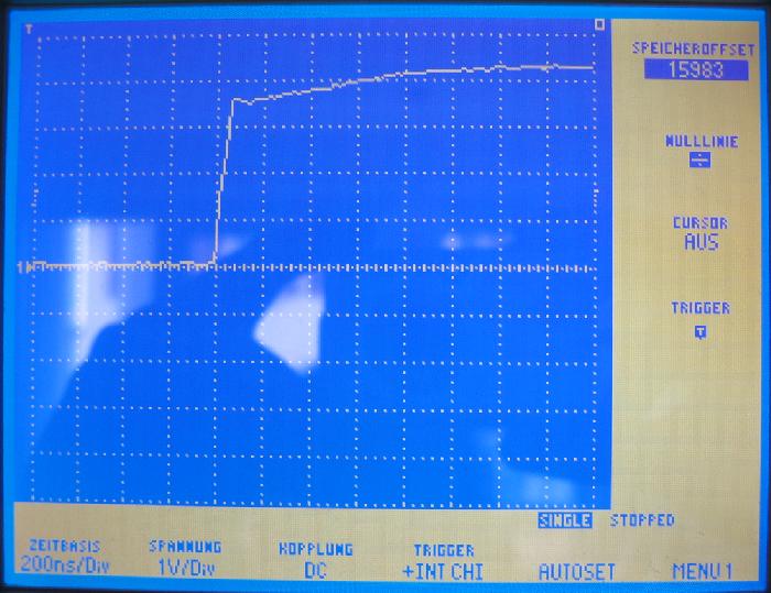

von Beeblebrox (Gast)
Âlso die Flanke vom 555 finde ich eigentlich ganz ok (siehe Anhang).
Oder sehe ich das falsch ?

von Klaus Falser (Gast)
Die Taktflanke sieht zwar nicht schlimm aus, aber man erkennt eine
Anstiegszeit (Rise-Time) von 40 ns. Das ist für ein CPLD sehr langsam.
Im Datenblatt gibts eine Spezifikation dafür.
Ich kann mich nicht erinnern, aber ich glaube doch daß sie unter 40 ns
liegt.
Muß natürlich alles nicht die Ursache sein.
Grüße
Klaus
