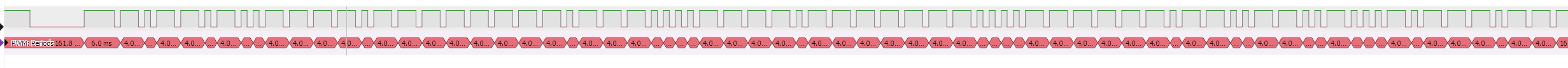

#7062828
Ich habe hier im Forum noch diesen Beitrag gefunden:
Beitrag "Kennt jemand diese WarmwasserWärmepumpe?"
Das Schaltbild des erwähnten HW200 Controller sieht dem PC1001 verdammt
ähnlich und wird in manchen Anleitungen, die man online finden kann,
auch zusammen mit diesem genannt.
Das Signal könnte beim PC1001 evtl. ähnlich moduliert sein. Bisher habe
ich nur die Übertragung von der Pumpe zum Display abgefangen. Ich werde
das am Wochenende genauer anschauen und mal noch mehr Daten aufzeichnen
und die abgelesenen Werte dazu notieren. Bisher habe ich folgenden
messen können:
 - Telegramme startet mit 9ms Low / 5ms High
 - Danach sind die Lows immer 1ms und die Highs 3ms oder 1ms.
 - Nach dem Guide Code folgen 72 Bits.
 - Zwischen den Telegrammen habe ich Abstände von 1s und 161,8ms
gesehen.
