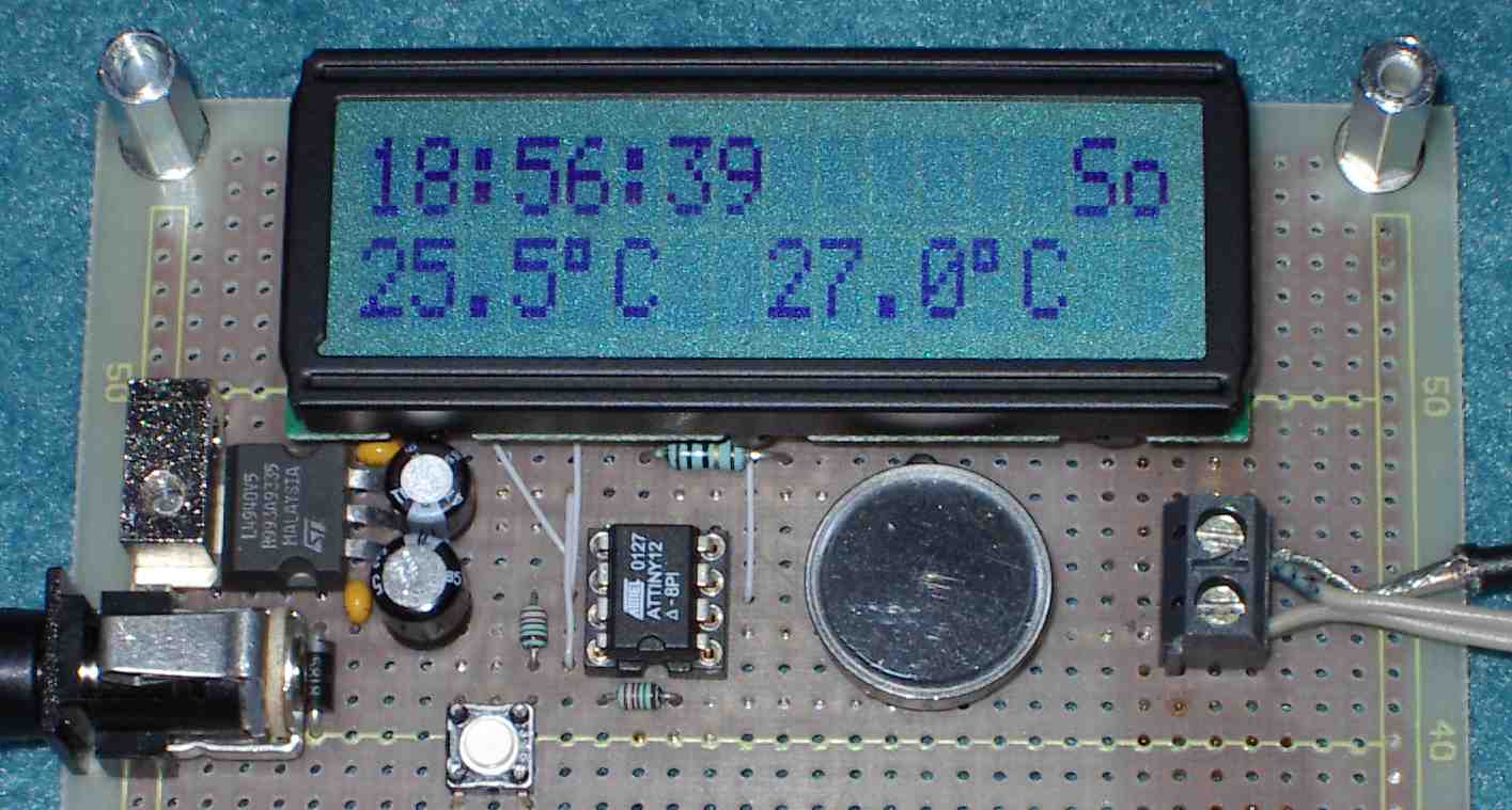

Ich hab jetzt mal eine RTC an den TINY12 angeschlossen.
Ist natürlich wesentlich komplizierter, als die Zeit direkt im AVR zu
zählen.
Der einzige Vorteil ist, daß die Zeit sofort beim Einschalten wieder da
ist, da die RTC ja weiterläuft.
Etwas knifflig war die Sommerzeitumstellung.
Anbei das Bild der Testschaltung. Der 74HC164 zum Ansteuern des LCD
sitzt unter dem LCD. Durch den Blitz sieht das LCD etwas grobkörnig aus.
Das, was wie eine Batterie aussieht, ist die RTC (DS1994).
Das sind außerdem noch 2 * DS1820 Temperatursensoren angeschlossen.
Falls Interesse am Code besteht, kann ich es ja in die Codesammlung
stellen.

Hast du eine Batterie für die Real-Time-Clock?
Du hängst die Platine an ein externes Netzteil. Wo hast du diesen tollen
Stecker bestellt, den man direkt auf eine Lochrasterplatine setzen kann
(Ich meine den Stecker an den du das Netzteil hängst)? Ich habe bei
Conrad geschaut und dort hatten sie zwar solche Stecker (oder sind es
Buchsen), aber die Pins kann man in keine Lochrasterplatine
hineinstecken, da sie keine Pins aufweisen, sondern längliche Stege.
Also diese Anschlüsse passen nicht in die Löcher der Lochrasterplatine.
Du hast das Schieberegister 74HC164 verwendet, um das LCD anzusteuern.
Funktionert das so ohne Weiteres?

@Martin,
der DS1994 enthält eine Batterie und soll 10 Jahre halten. Den Preis
kenne ich jetzt nicht (ist ein Sample).
Das sind genau die Conrad-Buchsen, die Löcher muß man nur etwas
aufbohren (1,2mm). Den Anschluß vom Schaltkontakt habe ich umgebogen, da
er nicht im Raster ist.
Das Display ist auch von Conrad (EA DIP162-D). Ich habe einfach Drähte
angelötet und die dann in das 2,54 Raster auseinander gebogen.
Laut Taktdiagramm werden die Daten nur mit der 1->0 Flanke an E
übernommen. Und RS muß nur während E = 1 stabil bleiben. Das
Durchschieben stört also nicht.
Wenn Du da noch mehr Funktionen einbauen willst, solltest Du den TINY26
nehmen. Der TINY12 ist mit nur 512 Worten schon hart am Anschlag.
Sobald ich die Beschreibung fertig habe, kommts in die Codesammlung.
Peter
