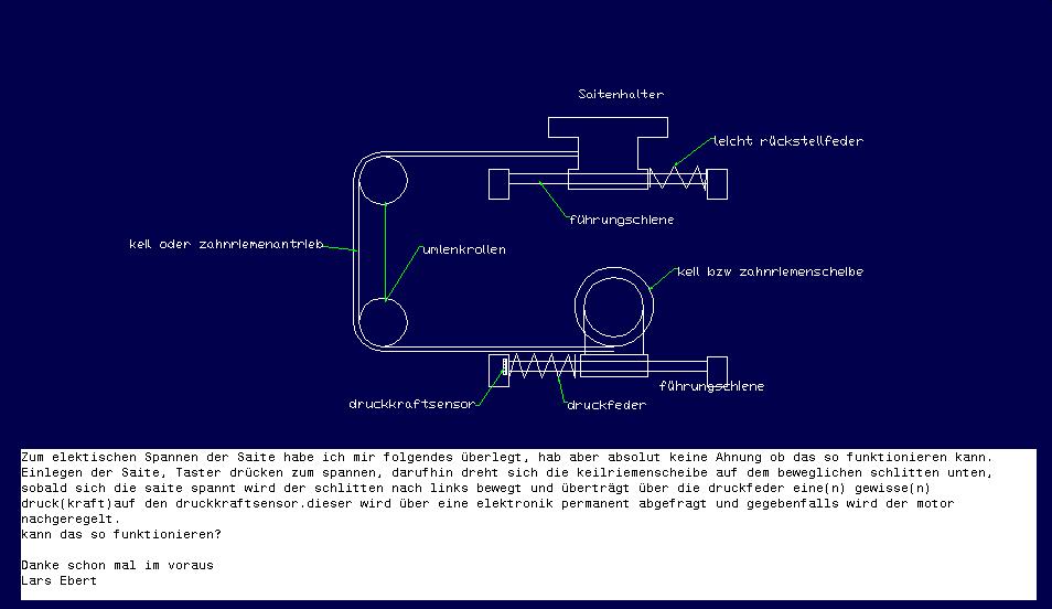

Gast #32405
Hallo Lars,
ich denke, dass Du mit einem Kraftmesser (Dehnungsmesstreifen oder
ähnliches) die Zugkraft messen musst. Diese regelst Du dann
(PID-Regler). Die Zugkraft könnte man über einen Schrittmotor mit
Spindel einstellen. Der Regler dürfte relativ einfach zu realisieren
sein.
Gruß Oliver
Gast #32406
hallo noch mal an alle,
im anhang hab ich ein bild eingefügt mit einer idee.
wenn jemand meint das könnte funktionieren bzw kann gar nicht
funktionieren bitte antworten.
mfg
Lars Ebert
