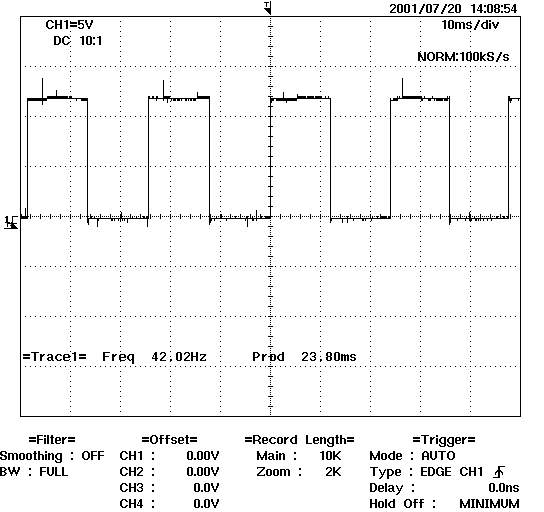

Was fahr ihr denn für Autos? Greift ihr an der Zündspule ab, oder hat
das Auto nen Hallgeber?
Bei mir sehen die Signale in etwa wie auf dem Bild aus. Ist allerdings
das Drehzahlsignal von nem Opel. Aber mein Geschwindigkeitssignal sieht
ähnlich aus. Hab also wenig Probs mit der Hardware.

Falls das DZM-Signal am Stecker anliegt, wird's für dich einfacher. Dann
solltest du solch ein Signal haben (Bild)
