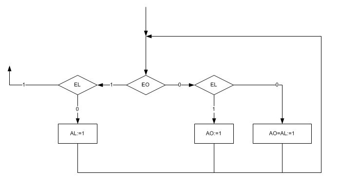

Ich möchte den Ablauf folgender Steuerung realisieren. Ein Schlitten
soll diagonal (von links unten nach rechts oben) verfahren werden.
Leider macht mir folgende if Schleife Probleme ... Hoffe Ihr könnt mal
darüberschauen und mir ggf helfen. Danke & Gruß Wulf

Gast #389119
Fehlermeldung wäre schön, liefert jedoch Error bei der Synthese.
Komme nicht voran - quält mich ;(
Habe schon überlegt das anders zu beschreiben, nur wie? "case" hilft
leider auch nicht weiter. Siehst Du eine alternative Variante?
Muss jetzt einmal grundsätzlich fragen ob die oben eingesetzte
if-Struktur in dieser Art OK ist. (Error bezieht sich explizit auf s.o.
Zeile 3, also genau dort wo sich das 2. if einklinkt: if ... then
if...)
Danke und Gruss
Wulf
