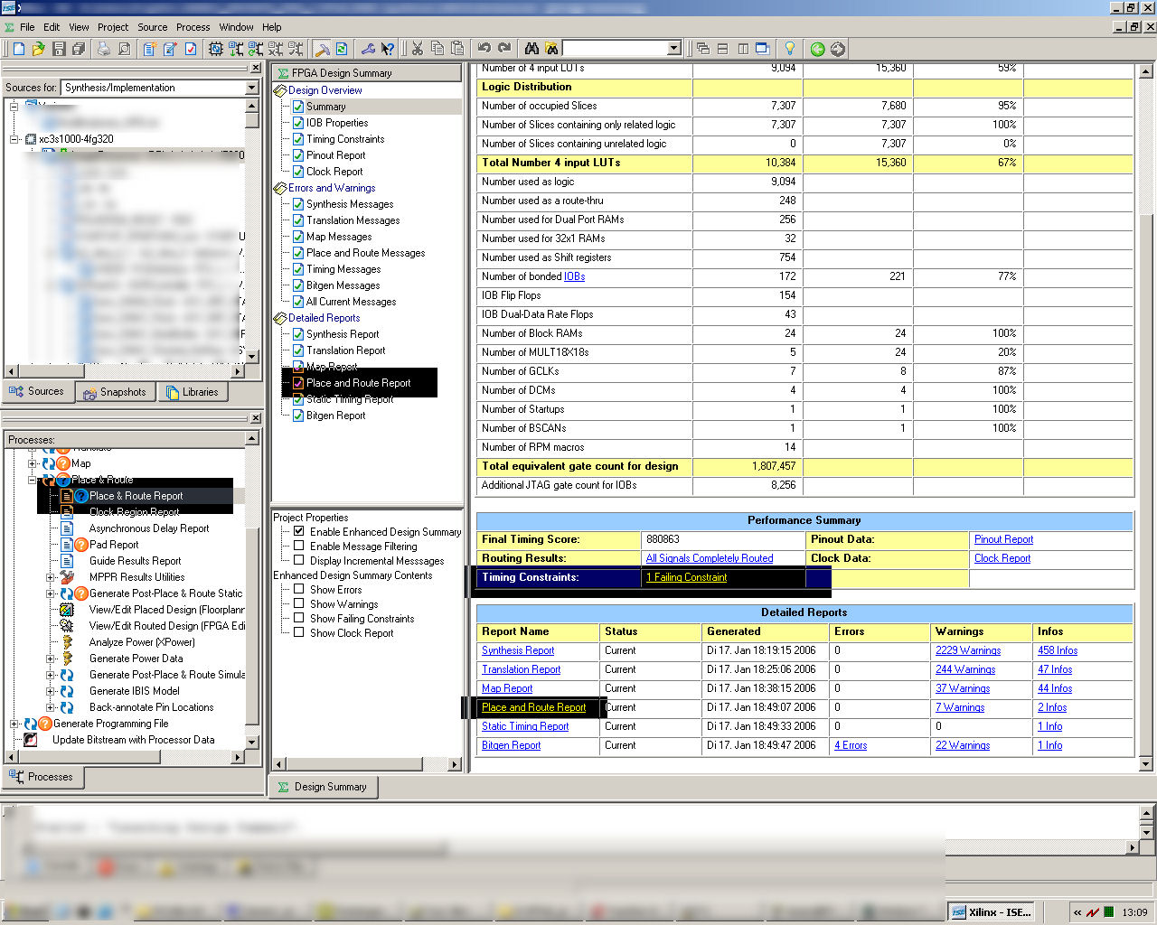

ich aendere gerade mein FPGA Core für ein BGA Gehaeuse auf ein TQ144
Gehaeuse ab.
Ich hab die ganzen Anschluesse vom Core selber an die einzelnen Pins
angeschlossen. Ich weiss aber nicht in welchem Report ich prüfen kann
wie schnell das Design nun ist.
Kann mir jemand erklären in welchem Report ich das erkennen kann?
Gruß,
Dirk
von FPGAküchle (Gast)
Wenns ein Xilinx FPGA ist, schau nach dem *.par File. Da steht am
schluss, ob alle timing constraints eihegalten worden.
Hm im projektnavigator von Xilinx in der 8.1 ist der Palce und Route
report und die Angabe über verletzte constraints nicht zu übersehen
(siehe Anhang)
