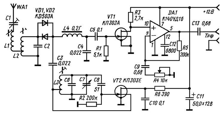

Hallo, hat hier schon mal jemand einen Poljakow-Direktmischempfänger für
Kurzwelle aufgebaut? Ist das Prinzip praxistauglich?
Sieht jedenfalls sehr einfach aus.
Wahrscheinlich ist ein großer Haken, den VFO genau so auszusteuern, dass
die Demodulation optimal klappt.
Möglicherweise wäre es besser, den abstimmbaren Vorkreis gegen ein
Roofingfilter für das gewünschte Band auszutauschen (dann muss man nicht
mehr auf Gleichlauf zwischen VK und VFO achten).

Frage mich gerade, ob man die beiden Dioden D1/D2 die für das
Prinzip nötig sind durch vier 2x2|| Dioden ersetzen kann oder
gar LED's nehmen könnte, um den Empfänger auch an größeren Antennen
mit höheren Eingangspegeln zu betreiben.
Müsste man ja in LT-Spice oder dem jetzt freien Microcap12
gut simulieren können.

Der Poljakow selbst hat einige Artikel dazu verfasst und Schaltungen mit
etwas anderem Aufbau und auch für andere Frequenzbereiche gezeigt.
Ich habe noch etwas zu diesem Zwei-Dioden-Mischer gefunden, sieht man im
Anhang. Für 40/80m und 10m.
BB112 hsind bereits gehortet.

Anscheinend möchte man vom quadratischen in den kubischen Teil der
Kennlinie - wobei ich noch nicht verstehe, wie das gemeint ist.
In der Praxis würde ich es aufs Geratewohl erst mal mit zwei
ausgemessenen Schottky-Dioden probieren.
Die VFO-Spannungsamplitude kann man wahrscheinlich variieren/anpassen,
indem man hier die Anzapfung an L2 variiert.

Wie der Anhang zeigt, geht es anscheinend auch mit einer einzigen Diode.
Man kann also mit dem gleichen VFO f und 2f bedienen. Jetzt fehlt nur
noch ein Schalter mit zwei weiteren Dioden, um auch 4f bedienen zu
können ;)

Mit dem 2-Dioden-Mischer direkt am Eingangskreis hat das Ding aber wohl
eine nicht zu vernachlässigende Oszillator-Störabtrahlung...
Zumal bei einem Direktmischer die Oszillatorfrequenz ja nicht um 455kHz
über der Empfangsfrequenz liegt und daher der Eingangskreis hier die
Oszillatorfrequenz nicht dämpft.

Die Schaltung hat IMO Vorteile:
- Oszillator driftet bei haber Frequenz weniger
- Im Vergleich zum Dioden-Ringmischer hochohmigere Ansteuerung
- Rückwirkung vom Mischer auf den Oszillator ist geringer
- Umschaltung zwischen 1 x f und 2 x f (siehe oben)
  Beitrag "Re: Poljakow-Direktmischempfänger"
und Nachteile:
- Die Amplitude des Oszillatorsignals ist kritisch
- Die Großsignalfestigkeit ist unter aller Sau
  (weil die Dioden nicht voll durchschalten)

Die Schaltung soll als weitere Vorteile wohl auch keine
50-Hz-Brummprobleme aufweisen und es soll ohne VFO- Signal auch keine
Demodulation stattfinden.
> und Nachteile:
Weitere Nachteile, durch fehlende Balance wird das Oszillatorrauschen
nicht unterdrückt und es findet Demodulation bei harmonischen Frequenzen
statt.
(so steht es jedenfalls oben in den Anhängen)

> Was bedeutet 'fummelig bzgl. Oszillatorleistung'?
Das hat Bernd deutlich beschrieben; zuviel und zuwenig gehen nicht, das
brauchbare Fenstern ist nur klein und mühsam einzustellen.
73
Wilhelm

Dann ganz konkret gefragt, wie stellt man die Amplitude für den Poljakov
korrekt ein? Nach Gehör oder mit technischen Hilfsmitteln oder beides?
> Poljakov korrekt ein? Nach Gehör oder mit technischen Hilfsmitteln
> oder beides?
Egal wie, am einfachsten mit Gehör. Praktisch ist ein externer
Oszillator, bei dem man den Pegel einstellen kann. Oszillator auf der
Empfängerplatine erfordert eine Einstellmöglichkeit, egal wie. Ich habe
viel mit einem separaten DDS von ELV gemacht; der Pegel ist nur in etwa
bekannt. Mit einem Messsender geht es genauso. Wenn du dann aber weisst,
dass +2dBm der optimale Wert ist...; schön zu wissen, aber es bringt
dich auch nicht weiter. Das Teil soll es nur ordentlich tun.
73
Wilhelm
