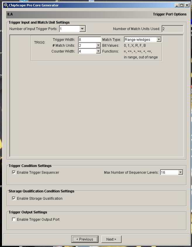

Gibt es eine Möglichkeit nachdem eine Triggerbedingung eingetreten ist
selektiv Daten aufzunehmen?
Z.B.:
Wenn Bus X den Wert a annimmt soll der Chipscope triggern (Post- oder
Prätriggerung). Nun sollen die Daten aber nur abgespeichert werden,
wenn X in einem bestimmten Wertebereich b liegt.
  Ist das gleich zur "Laufzeit" der Datenaufnahme möglich, sodass der
gesamte Speicher nur für die interessierenden Daten genutzt wird? (Zur
Not würde es aber auch reichen, die Daten hinterher zu filtern.)

von FPGAküchle (Gast)
Aehm daten abspeichern die nur in einem bestimmten range liegen.
Skeptische ich glaub da musst du dir ein signal basteln das den bereich
checkt und damit die daten gültig machen (abspeichern). Range als
trigger muss auch vom ICON (oder war das der ILA(?)) unterstützt
werden, also wirst du den chipscope core generator anwerfen müssen.
Besser den alten core nicht überschreiben.
Ich habe ein Bild von passenden Einstellungen für den ila core
beigefügt. Die Funktion nennt sich storage qualification.
Sorry, bild vergessen :-o
