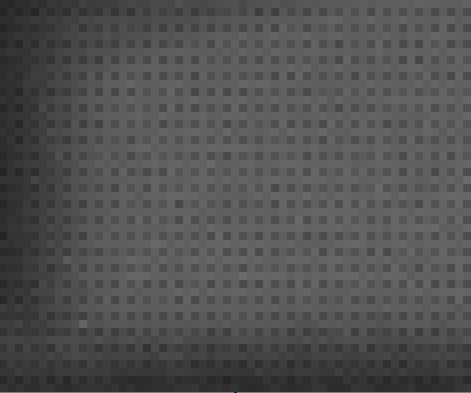

ich habe folgendes Problem:
die Bilder, die ich über einen Sensor aufnehme sind gerastert (siehe
den kleinen Bildausschnitt, jeder Punkt ein Pixel).
Kann mir jemand erklären, wodrann es liegt? Ich kann es mir einfach
nicht erklären.
MfG =>dnb<=

du siehst das bayer-farbfilter auf deinem sensor. die photometrische
lichtempfindlichkeit ist vom farbfilter abhängig. was dir fehlt ist ein
weissabgleich und eine farbinterpolation.

Der CMOS-Sensor ist der IBIS5-A-1300 von Fillfactory in der
Monochrom-Version.
Datenblatt gibt es unter:
http://www.cypress.com/portal/server.pt/gateway/PTARGS_0_2_893_205_0_43/http%3B/sjapp20.mis.cypress.com%3B7001/publishedcontent/publish/design_resources/datasheets/contents/ibis5a_1300_5.pdf
Der Ausschnitt vom Bild war bei einer Mischung aus Tageslicht und
Kunstlicht(Leuchtstofflampe). Diese Rasterung ist aber bei allen
Aufnahmen die ich bis jetzt gemacht habe bei unterschiedlichsten
Beleuchtungen.
An das Bayer-Farbfilter hatte ich auch schon gedacht. Aber die Sensor
ist definitiv monochrom, daher kann es kein Farbfilter sein, da dieser
nicht vorhanden ist.
Meine Überlegung ist im Moment, dass es an der
"4-Transistor-Pixel-Architektur" liegt. Aber ich kann im Moment nicht
erklären ob es eine Eigenart des Sensors ist, oder vielleicht ein
Herstellungsfehler, oder mein Einstellfehler.
Wenn es spaltenweise diese Unterschiede geben würde, könnte ich mir es
auch noch eher erklären, da immer zwei Spalten parallel/getrennt
ausgelesen werden. Aber dann gebe es nicht diese Rasterung.
Ich werde mal etwas mit dem Image-Core-Register des Sensors rumspielen.
Vielleicht bekomme ich es ja noch raus.
mfg =>dnb<=

Ich habe schon sehr häufig mit Bildsensoren gearbeitet, und das sieht
100%ig nach RGB-Filter aus. Ansonsten könnte es sich nur noch um einen
Auslesefehler handeln. Könntest du mal einen Bildausschnitt anhängen,
der den Randbereich enthält; also inklusive OB-Pixel!?

@ Blubb
Ich bin derzeitig immer davon ausgegangen, dass es ein monochromer
Sensor ist, da ein Monochromer bestellt wurde und es auch auf der
Rechnung stand. Aber wer sagt mir, dass die den Richtigen in die Tüte
gestopft haben, grrrrrrr. Ich werde Montag das Bild einfach mal in
Farbe umrechnen und schauen wie es aussieht. Ich glaube aber im Moment
wirklich, dass die mir einen Farb-Typ eingetütet haben.
Das mit dem OB-Pixel wird schwierig bei mir, ich wüsste nicht das ich
da ran kommen kann. Der Sensor bietet das bei mir leider nicht an.
Erstmal vielen Dank für die Hilfe! Ich glaube mir ist erstmal geholfen.

@ Blubb
ich habe heute mal schnell ein Bildchen mit einer roten und blauen
Fläche gemacht. Auf der roten Fläche ist das rote Pixel im Gegensatz
zum blauen Pixel schön hell, und auf der blauen Fläche ist es genau
anders rum.
Die haben mir tatsächlich den falschen Typ eingetütet, auf der
Verpackung steht, dass es der monochrome Typ ist.
mfg =>dnb<=
