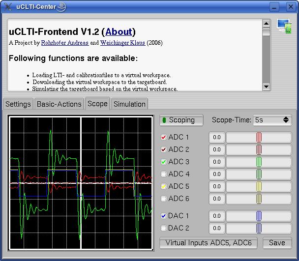

Hallo! Interessantes Thema, beschäftige mich auch gerade mit so was
ähnlichem.
Ich habe für die UNI gemeinsam mit einem Kollegen ein Projekt gemeacht
(uC-LTI), in dem auf einem ATMega8 LTI-Systeme berechnet werden.
Funktionen: Mehrere Systeme, Systeme verlinken, verlinken der Ein- und
Ausgänge, Messung der Ein- und Ausgänge. Das alles kann über die
serielle Schnittstelle RS232 gemacht werden. Abtastzeiten is man ab 4ms
dabei. System 6. Ordnung (Tiefpass->Sys 4. Ordnung->Tiefpass) haben wir
mit 9ms bereits laufen gehabt. Neben 4 realen AD-Eingängen und 2 realen
AD-Ausgängen existieren auch noch 2 virtuelle Eingänge, die über die
RS232 gesetzt werden können -> Ersparniss eines Signalgenerators.
PC-Seitig gibts standalone Programme mit GUI für WIN32 und LINUX
(Screenshot im Anhang), dann eine Matlab-Version und eine
SCICOS-Version. Man hat am PC eine INI-Datei, in der steht, wieviele
Systeme, Systemmatrizen A,B,C,D und die Verlinkungsinformationen ADC1
auf Eingang von System 2 usw. Daraus werden dann die Workspace-Daten
generiert, die über die RS232 an da Board in einen Buffer im RAM
geschrieben werden.
Die Echtzeitfähigkeit in Matlab erzwingen wir so, dass beim Messpaket
eben der Berechnungszyklus mitgeliefert wird und daraus mit der
Abtastzeit der Zeitpunkt bestimmt werden kann (wird für die
Messaufnahme verwendet).
Jetzt wäre es interessant, wie man z.B. in Simulink einen Block
gestalten kann, der das System wiederspiegelt mit den Ein- und
Ausgängen, das System aber wirklich dann mit den Daten gefüttert wird.
Beispiel: uCLT-Simulink-Block verbunden mit Scope-> Oszilloskop
Von Matlab aus funktionierts. Man sagt messen 10 sekunden lang, dann
noch Eingangsvektoren für die virtuellen Eingänge mit Zeitindizes und
das tuts.
Ginge das wie beschrieben in Simulink? Wenn ja, wie? Schlagwörter,
Links, alles ist erwünscht außer Kritiken wie, warum nehmt ihr keinen
DSP (es ging im Projekt darum, was man mit möglichst wenig Hardware und
Resourcen alles machen kann; wie wir gesehen haben anscheinend doch ne
Menge; Haben mit dem System bereits Praktikums-Projekte nachgebaut, die
auf der UNI mit DSPACE gemacht wurden).
mfg Weichinger Klaus
