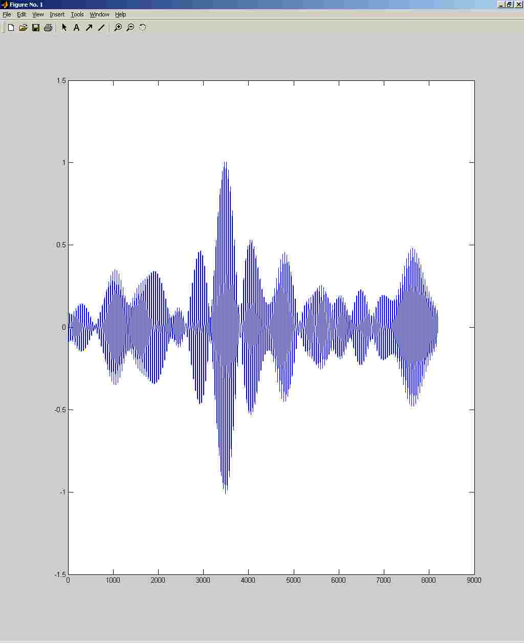

Ich baue ein Signal (1,0 - 1,1 kHZ) mit einer IFFT und das Ergebnis
liefert einen falschen Pegel. Nun wie soll ich das beschreiben.
Der Pegel ist meistens bei ca. 10% und dann kommt eine volle Welle mit
einem Pegel von 100%. Hat jemand eine Idee was ich hier falsch mache?

Vielleicht hilft es, wenn ich mal meinen Code zeige:
for (i=0; i< 8192; i++) // Alles erstmal Löschen
 In_r [i] = 0;       In_i [i] = 0;
for (i=170; i< 190; i++) // Frequenzen einschalten
 In_r [i] = 200;         In_i [i] = 200;
 In_r [8192- i] = 200;   In_i [8192- i] = -200;
IFFT (In_r, In_I, Out_r,Out_i);  // 8192 Punkte FFT
Out_r ---> ausgeben     Out_i liegt bei ca. 0.0
Admin Persönliche Seite #390538
Ich vermute bei dir sieht es so aus wie im Anhang (Realteil)? Das passt
schon: du hast im Frequenzbereich ein verschobenes Rechteck, das ergibt
eine modulierte sinc-Funktion.
Dein Index geht von 0 bis 8191, also muss da 8191 stehen. Aber das
macht keinen großen Unterschied für das Ergebnis.

#390543
Hi
>ALso was muß ich mit dem Random Generator duchdrehen?
die Phasen.
>In welcher Variable und Position (vordere oder hintere hälft) ist die
>Phase versteckt?
Im Verhältnis von beiden. In_r[i]+(sqrt(-1)*In_i[i] IST ne komplexe
Zahl mit Betrag und Phase. http://de.wikipedia.org/wiki/Komplexe_Zahl
// Phasen drehen, Multiplikation mit einer komplexen
// Zufallszahl des Betrages 1
 w=2.0*pi*zufall(); // zufall() macht nen float 0..1
 rrr=In_r[i]*cos(w)-In_i*sin(w);
 iii=In_r[i]*sin(w)+In_i*cos(w);
 In_r[     i]=rrr;In_i [i     ]= iii;
 In_r[8192-i]=rrr;In_i [8192-i]=-iii;
Dann sollte tendenziell son Signal rauskommen wie angehängt.
Cheers
Detlef

#390545
Na, geht doch. Es ist eine Eigenschaft von discrete multitone Signalen,
auch z.B. DSL, daß sie einen hohen crest-factor haben, also Verhältnis
von Spitzenwert zum root-mean-square, sprich keinen 'gleich bleibenden
Pegel'. Allerdings bist Du in der Wahl der Phasen frei, lass Deinen
3GHz Pentium mal ne Woche laufen und probier viele Phasen aus, dann
findest Du sicherlich nen Zeitsignal, daß einen gleichmäßigeren Pegel
hat als ein Signal mit irgendwelchen Zufallsphasen. Mir ist kein
Algorithmus bekannt (außer ausprobieren), der die Phasen so berechnet,
daß der crestfaktor minimal wird.
