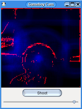

Gast #390764
Hallo
Ich habe die Hough-Transformation mal zur Erkennung eines Balles
ausprobiert, das Bild stammt von einer Gameboy-Kamera und wurde noch
durch einen einfachen Kantenerkennung-Algorithmus geschickt.
Rot = 'Bildpixel'
Blau = Häufungspunkte für einen vermuteten Kreismittelpunkt, je heller
desto wahrscheinlicher (Für jeden roten (=gesetzten) Pixel wird auf
allen Punkten, die sein Kreismittelpunkt für einen Kreis mit Radius
20-30 sein könnten, die Farbe etwas aufgehellt.)
Der Ball wird zwar schön erkannt, aber leider gibt es auch überall dort
Häufungspunkte wo einfach zufällig viele Pixel sind. Hat irgend jemand
einen Vorschlag, wie man das eliminieren könnte?
Dann nochwas - ist ja irre, was da für Rechenleistung gebraucht wird!
Mein AVR kommt da nicht mehr mit, das macht praktisch alles der PC. Was
steckt denn da so für Hardware drin z.B. bei den Fussballrobotern?
Gruss
Michael

Gast #390767
Bei den Fussballrobotern wird dieses Verfahren meines Wissens nach nicht
verwendet. Die erkennen Ball und Spieler anhand der Farbe, dafür gibt es
auch strenge Auflagen, was die Farben und Beleuchtung betrifft.
Bei der Small-Size Leage kommen die Roboter mit kleinen 8Bittern aus,
die sich nur um die Steuerung kümmern müssen. Die Position von Spielern
und Ball wird von einer Kamera über dem Spielfeld erfasst und an die
beiden Kontrollrechner der Mannschaften übertragen. Diese kümmern sich
dann um Bilderkennung und Strategie. Die Kommunikation zu den Bots geht
über Bluetooth.
Die Roboter der Mid-Size Leage schleppen meines Wissens nach alle ne
moderne PC Hardware mit sich rum.
Um das Ergebnis zu verbessern würde mir jetzt spontan einfallen den
blauen Punkten eine immer größere Gewichtung zu geben, wenn ein bereits
gesetzter Punkt nochmal von einer Position die auf dem gleichem
Kreisbogen liegen könnte gesetzt wird. Das sollte den Mittelpunkt eines
Kreises deutlicher von anderen Punkten absetzen.
Gruß, Thomas

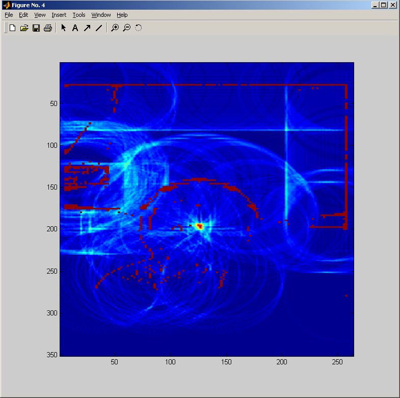

#390769
Hi mr. chip,
Hough erkennt den Ball sicher, selbst bei der schlechten Qualität. Im
angehängten Bild sind die Bildpixel und das Ergebnis der Transformation
überlagert. Die Spitze im Ballzentrum ist doppelt so hoch wie die
nächsthöchste, Hough würde auch noch schlechtere Kreise erkennen.
Du muß die Houghtransformation für jeden Radius getrennt berechnen. Ich
habe als Kreisradius geschätzte 55 Pixel angenommen.
Hough ist schnell: Das Ball-Bild hat bei mir 2840 gesetzte Pixel, mein
Kreis hat 429 Peripheriepunkte, macht gut eine Million ADDITIONEN, nix
Multiplikation!
Matlab-script für Interessierte hängt hinten dran!
Cheers
Detlef

Gast #390770
@Detlef: Habe soeben die ersten Erfolge gehabt! Das mit dem Radius war
mein Fehler. Hoffentlich bringe ich das ganze dann irgendwie auf nem
AVR zum laufen - der Speicher dürfte aber kritisch werden.
