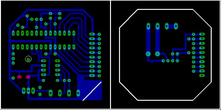

Hallo platine ist einseitig so das man sie auf dem küchentisch fertigen kann. es ist eine platine die den process/cantreiber/7805 und eine temp. sensor aufnimmt. (wagoklemme 4 x 2,54) es stehen 8 pins (ein port) zu freien verfügung. im huckepack sind taster und ledplatinen. oder ein elektr. Relay drauf. die id wird beim reset auf den 8 pins abgefragt und in den flash geschrieben. canbus wird im std modus betrieben 50 kbs actoren sind im addressraum 0-ff vg raupe

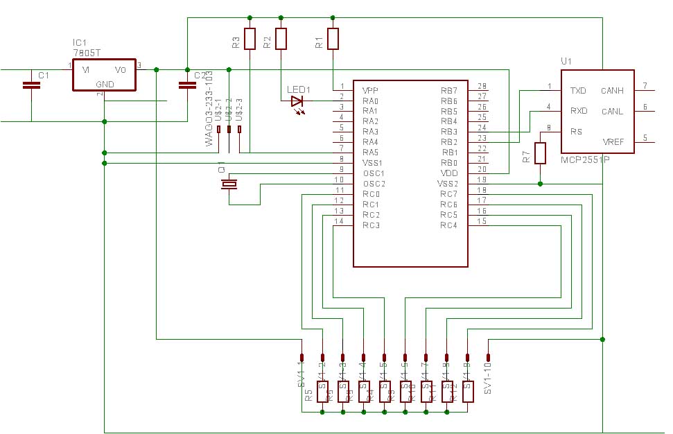

@raupe99 kannst du mal Schaltpläne und Software posten? Vielleicht währe das die einfachste und billigste Hardware für mich, um das Funk Gateway zu realisieren. Weil nen UART hat der PIC ja auch dran. Darüber würde der Receiver RCM 120 angebunden werden. Nen Protokoll müsste man dem PIC aber erst noch beibringen - oder? Gruss Mario
#391152
hallo folgendes protokoll ist impl. momentan meldet der pic (can id) sich alle 4 s mit seiner Temperatur 1 x byte man kann im auf die id ein byte schicken 01 oder 02 und er schaltet zwischen den 2 gespeicherten temp um. die temp kann man mit einem packet von 4 byte ein stellen 1. 01 od 02 2. id 3. temp1 4. temp2 wenn die temp unterschritten ist sendet der pic 4 byte an die id FF ( momentan meine heizungs steuerung) 1. schaltzustand 2. id 3. temp1 4. temp2 ja eine serielle hat er auch. habe auch mal ein klein testboard mit gemacht mit eine max232 vg raupe

p.s. progammieren tuhe ich mit pascal oder c von mikroe vg raupe Schaut gut aus - aber passt der auch in ne Standard-(41mm tiefe) UP Dose? Hab da bedenken zwecks der Klemmen, denn bei Busch und Jäger haben die Taster meist 25mm Tiefgang und somit bleiben grad mal 16 mm für Platine und Kabel, die ja auch noch reingesteckt werden müssen...?! Ansonsten schauts schon ganz gut aus!
#391155
hallo ich habe par mertens die sind aus der sicht der oberkanten plan, bzw. reicht nur der stecker rein. muss man ja sowie so ne andere cpu platte fertigen, auf dem 10 pol fehlen ja die 24V für das appl. board. pass ansonsten alles in ein 40 dose da die klemmen (2x) gerade 20 mm sind vg raupe

Hi Leute Hier ist der Schaltplan (ist nicht perfekt gezeichnet) quarz is ein 25 Mhz Pullup sind 470 ohm ansonsten alle anderen 4.7 K (muss noch mit dem eagle üben :-): demnächst werde ich mal eine page machen. vg raupe
