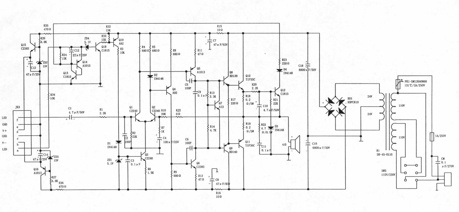

Danke erstmal für die Info, nach dem Auseinanderbauen vorhin habe ich
erstmal gesehen das es eine Einschaltstrombegrenzung weswegen der Plan
vorerst ins Wasser fällt, da ich kein NTC oder eine Softstartschaltung
hier habe.
Und ja es soll ums experimentieren gehen aber ich will das Modul ja auch
nicht gleich zerstören, mit der Kühlung hab ich mir gedacht es mit einem
Lüfter Aktiv zu kühlen.
Was mir in meine Augen fällt ist das dass Modul auch das 2Modul mit
Vorverstärker usw. mit Spannung versorgt und da will ich auf Nummer
sicher gehen ob dabei auch nix zerstört wird.
Gast #7088241
offensichtlich handelt es sich hier um ein 48 Volt-Netzteil.
Schaltungen sollte man auch richtig lesen.
Aber danke, Schaltungen sind nicht leicht zu bekommen!
