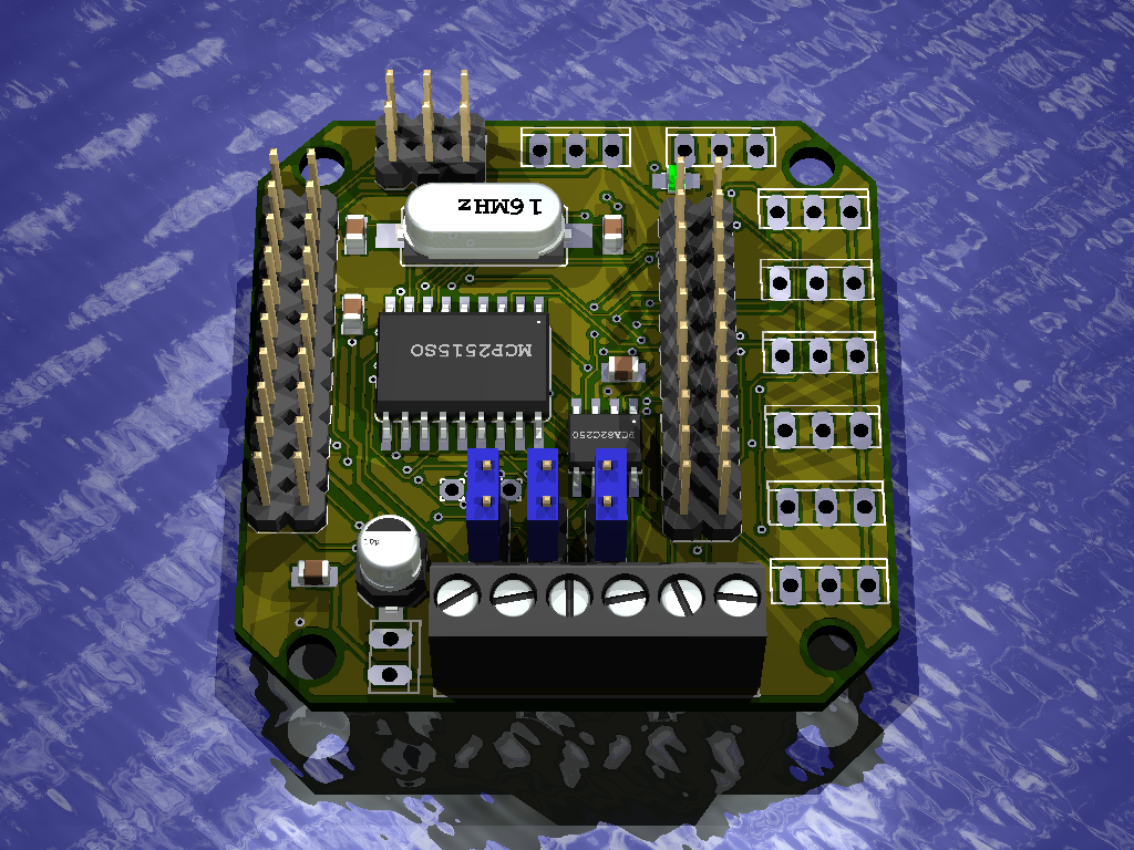

ich bin grad dabei ein CAN unterputz Modul mit mega8 zu entwicklen. Da
ich ja scheinbar nicht der einzige bin der sowas Braucht, wollte ich
mal fragen ob noch ein paar Leute Interesse an Solchen Modulen hätten,
zwecks Kostenunterdrückung.
Mein jetziges Planung weist folgende Leistungsmerkmale auf:
Mega 44/88/168 TQFP
CAN per MCP2515
6poliger ISP Stecker
Stromversorgung 7 - 40V (60V) dank LM 2574
Einbau in normale UP-Dose möglich
Auf 16Polige Buchsenleiste: rs232, SPI, RST, I2C, 4x Analog IO, INT1
und  OC1B + 5V Versorgungspannung.
Anschluss an Bussystem per 3,5mm Schraubklemmen
Optionale Huckepackaufnahme von bspw. Leistungsrelais, LCD, ...
Im Anhang findet ihr auch ein Bild des vorläufigen Entwicklungsstand.
Kostenmäßig will ich versuche auf 15 - 25€ pro Platine (inkl aller
Bauteile) zu kommen.
Hättet ihr Intresse an solchen Platinen bzw noch Anregungen ?
mfg
Moritz
