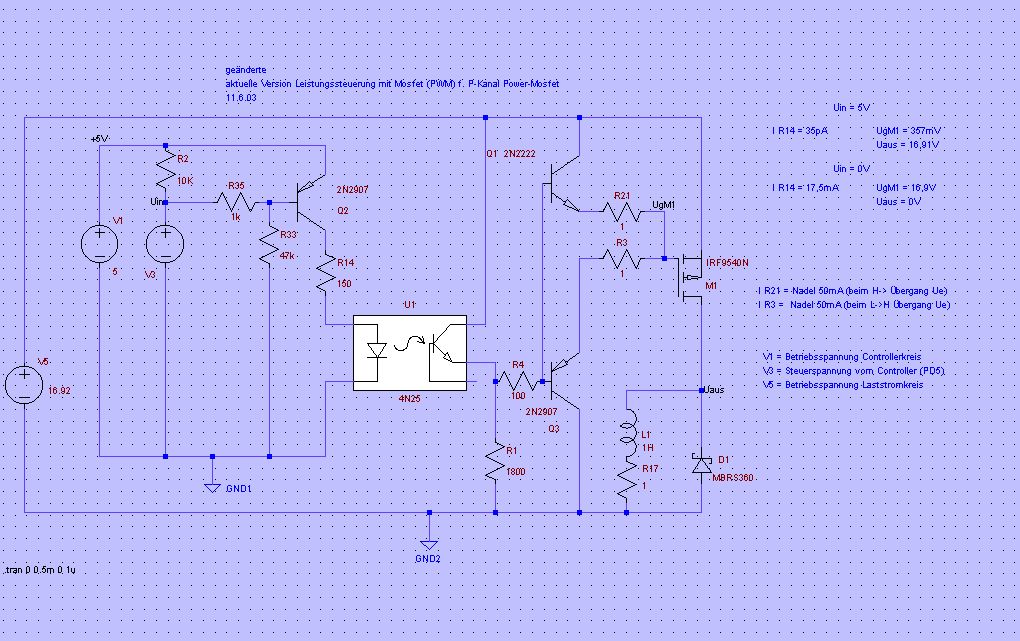

das Thema MOSFET und PWM hat mir keine Ruhe gelassen zumal ich mit
meiner Urschaltung nicht recht zufrieden war da zu langsam (<=2KHz).
Daher habe ich mal etwas überlegt, gerechnet und simuliert.
Herrausgekommen ist diese Schaltung (Anhang).
1. galvanische Trennung Controller - Leistungskreis
2. max. Frequenz 40KHz bei 99% P/P
3. max. Strom 4A (ungekühlt)
getrennte Ladung / Entladung des MOSFET`s über Q1 und Q3.
Mir gefällt die Optokoppler-Beschaltung noch nicht so recht. Das ist
nämlich das Nadelöhr, es liegt hier die niedrige Grenzfrequenzursache.
Ich denke, da kann man Hardwaremäßig noch was machen, da die
Einschaltverzögerung des Fets bei 5µS und die Ausschaltzeit bei 2µS
liegt.
Eine Grenzfrequenz von 150KHz sollte also drinliegen.
Dankbar für jede Meinung ist
Günter

Evtl. schaust Du Dir einmal den TLP250 von Toshiba an.
Der ist schnell und hat eine enorme Treiberleistung (auch zum direkten
Betrieb am Gate!).
Ansonsten solltest Du bei normalen Optokopplern zumindest die Basis des
Ausgangstransistors über einen Widerstand ausräumen helfen. Sonst klebt
Dir die Ladung zulange im Material.

Die Schaltung ist ja ein wahres Bauteilegrab. Auf der LED-Seite des
Optokopplers kann der 2N2907 nebst externer Beschaltung gänzlich
entfallen, die die MEGAs als auch TINY26 verfügen über symetrische
Push/Pull Ausgänge in sind locker in der Lage 10 mA im Sink/Source Mode
zu verkraften. Hier ist lediglich ein R zu Strombegrenzung auf ca. 10 mA
erforderlich. Der Optokoppler zählt zwar nicht zu den schnellsten sollte
aber 100 kHz sicher verarbeiten.
@nikki:
Der Optokoppler wird mit einem ziemlich hohem Strom betrieben (ca.24mA).
Wie du schon richtig erkannt hast, liefert oder senkt der AVR nur bis
10mA. Also, wir wollen ihn doch nicht ärgern.

Die endgültige Schaltung wird mit einem PC817 aufgebaut und das sieht
doch besser aus.

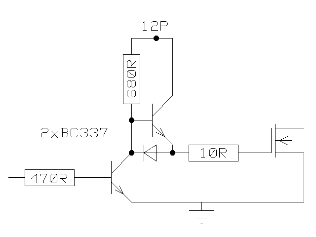

Hi!
Der Treiber geht einfacher,hatte ihn früher schon mal angehangen. Der
treibt bei mir einen 260KHz Schaltregler mit IRF4905 @10A. Der IRF hat
ein "Sicherheitskülblech" von 1x2cm welches fast nicht warm
wird.Allerdings fahre ich ohne Opto, aber ein PC817 müsste eigentlich
reichen.(sind auch 4-fach zu haben)
MFG Uwe
Also, es ist nun ein anderer Optokoppler (PC817) in der Schaltung und
nun sieht die Sache doch etwas anders aus.
Der Vorwiderstand R14 konnte auf 680 Ohm vergrößert werden, daher kein
Problem mehr mit dem AVR. Um die Einschaltverzögerung möglichst klein zu
halten, wird parallel zu R14 noch ein kleiner Kondensator gelegt.
Allerdings vergrößert sich dadurch der Einschaltimpuls auf 270mA (t =
1µS). Daher doch wieder mit Transistor.
Die Verzögerung beim Ein- und Ausschalten über alles beträgt ca. 9µS.
Das reicht für meine Anwendung.
Als Koppler werde ich noch mal den TLP 250 einsetzen und life testen,
von den Daten her kann es nur besser werden.
