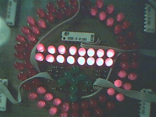

Ich habe so etwas ähnliches schon gemacht. Bei meinem Programm kam ich
dann halt doch schon auf einige Programmzeilen... aber im grunde ist es
nicht schwer.
Der weiche Übergang er gibt sich bei automatisch, da das Menschliche
auge etwas langsamer ist... dadurch fällts nicht so auf.
Ich zeige dir mal ein Bild davon.

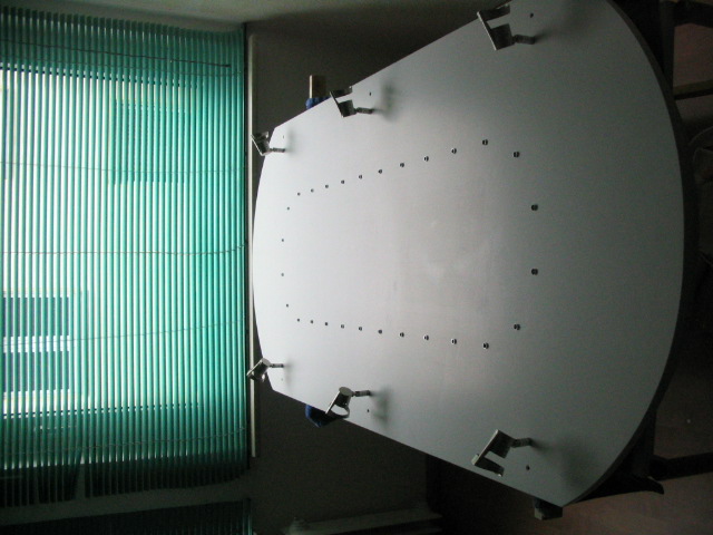

Danke für die Antworten.
Ich habe mal ein Bild angehängt, damit Ihr Euch eine Vorstellung von
der Dimension machen könnt. Die Platte hat eine Länge von 176cm und der
Abstand der LED´s ict 10cm.
Schoasch,
bei Dir sehe ich 4 Segmente auf der Kreisbahn. Sind diese Segmente
parallel geschaltet oder kann man die Led´s auch einzeln ansteuern.
Günter

Bei mir kann man jede einzeln ansteuern. Wie du richtig erkannt hast,
besteht es aus 4 Segmenten. Du musstest halt dann bei den Übergängen
der Segmente etwas aufpassen.
Ich persönlich würde das ganze dann zb mit einem PIC18LF6620 machen..
denn der Kostet bei Reichelt gerade einmal 2.95Euro.. und hat 54
IO-Pins und 5 PWM-Module.
