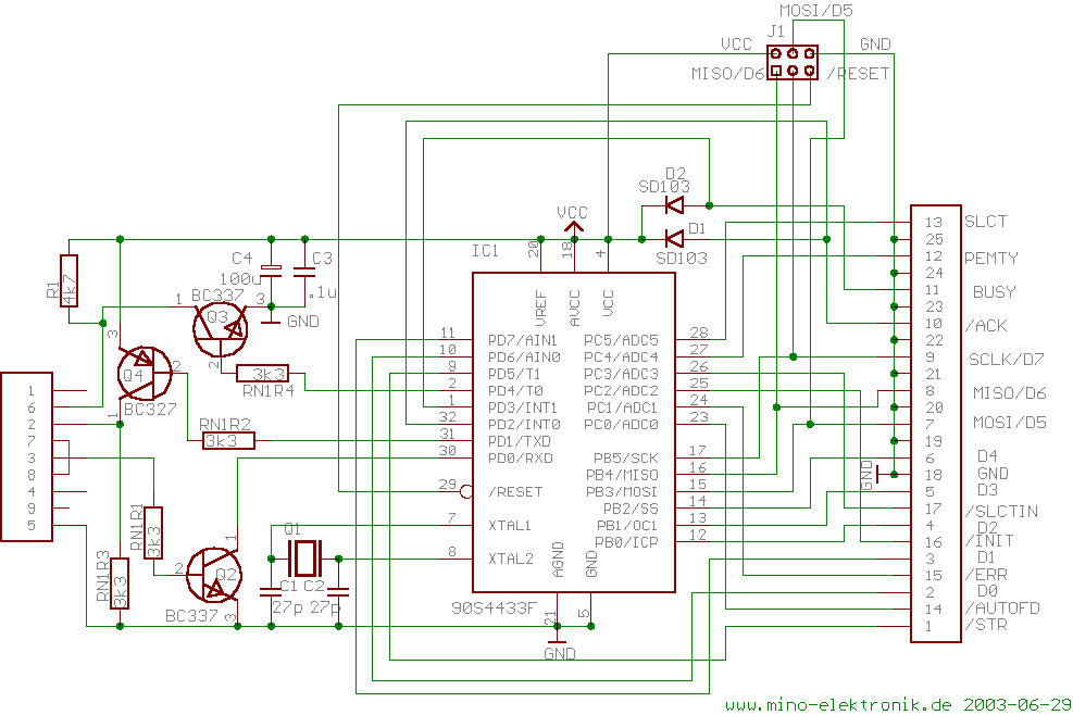

Gast #32868
Ich hatte mal einen Adapter seriell -> parallel Drucker gemacht. Die
Schaltung paßt in ein Steckergehäuse 9-pol. -> 25-pol. und wird vom
Drucker versorgt. /Reset muß an VCC gelegt werden, wenn das Programm
nicht mehr verändert wird. Der Quarz ist unkritisch - wie auch alles
andere; ich hatte Restbestände 3,58MHz (o.ä.)verbaut.
