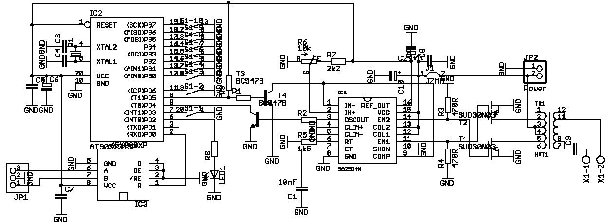

Das ist mal die Schaltung. Der Trafo stammt aus einem normalen
CCFL-Inverter. Der Schaltregler-IC SG2524 ist nicht ganz optimal für
FETs, man sollte für diese eher den SG2525/SG3525 (sind bis auf
Temperaturbereich identisch) verwenden, da diese bereits Gate-Driver
enthalten.
Die Funktion ist wie folgt: der SG... gibt den Trafotakt vor, mit dem
der AVR einen Timer ansteuert. dieser TImer läuft im Fast-PWM-Modus und
steuert die Freigabe der Ausgänge des SG. Die ganzen Dipschalter und IC3
sind nur zwecks DMX-Empfang enthalten.

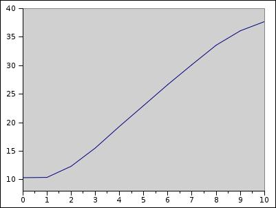

....und ich geb' jetzt auch mal was dazu, und wie immer, nur vom besten
letzte Woche habe ich bei Reichelt ein EVG mit Dimmung bestellt.
Gestern habe ichs mal ausprobiert, natuerlich auch die Dimmung. Und was
soll ich sagen? Fuer den Preis und dem Verhalten werde ich mir keins
basteln, hatte das auch schonmal gemacht mit einer Anleitung aus einem
urmelalten Elektor Heft. Das Ding konnte nicht besonders gut
runterdimmen, irgendwo   zw. 50% und 25% war Schluss, Laterne aus.
Dafor aber noch so spezielle Leuchteffekte, die keiner braucht.
Das Dink von Reichelt, kostet 43.50 Euro (1x 36W), nix 100 oder so. Lt.
Aufschrift kann es von 100% bis 1% runterdimmen, wobei irgendwo stand
was von 3%, egal. Alles ohne spezielle, zumindest keine starken,
Leuchteffekte, die wirklich keiner braucht. Dazu natuerlich keine
EMV-Probleme (wichtig!), keine defekte durch keine-Lampe-dran etc. Bei
dem Selbstbauteil hatte ich trotz EMV-Filter beim rumbasteln einmal
heftigste Stoerungen verursacht, ich galube, dass haben alle hier
mitgekricht, die an diesem 230V Netz haengen, und noch ein paar mehr,
bestimmt.....
Die Dimmung war ganz einfach: Poti an den beiden Dimmanschluessen dran
(25k mind. sonst gibt's keine 100%, oder Poti abschalten) und dann ist
am Poti die Spannung von 10v bis runter auf 0 einstellbar, nix mit
externe Spannung einspeisen. Hersteller: Vossloh/Schwabe, Type ELXd
136.852
Es ist nicht so, dass ich fuer das Teil die Fahne hochhalte, aber fuer
mich reichts. Weder arbeite ich bei der Firma, noch kenne ich den
Laden.
Was noch? Messwerte!
Eingangsspannung war immer 230V (gemessen), der max. Stromfluss durchs
Poti bei ca. 0,34 mA.
Dimmspannung  Stromaufnahme  Leistungsaufnahme
10V / 0.164 / 38W
 9V / 0.157 / 36W
 8V / 0.146 / 34W
 7V / 0.131 / 30W
 6V / 0.116 / 27W
 5V / 0.100 / 23W
 4V / 0.084 / 19W
 3V / 0.068 / 16W
 2V / 0.054 / 12W
 1V / 0.045 / 10W
 0V / 0.045 / 10W
Kurve dazu im anhang.
EVG bei Reichelt: Klikke hier zum ankukken im alten Shop
http://www.reichelt.de/index.html?SID=156tLtcqwQAREAAHmQDpgae1525fe5fb698f4c28803fad4717251;LASTACTION=3;SORT=artikel.artnr;WG=0;SUCHE=dimmbar;ARTIKEL=BTLR%20136;START=0;END=16;FAQSEARCH=Lineares%20elektronisches%20Vorschaltger%E4t%2C%20dimmbar;FAQTHEME=-1;FAQSEARCHTYPE=0;STATIC=0;FC=668;PROVID=0;TITEL=0;ARTIKELID=63430;FAQAUTO=1;ACTION=3;GRUPPE=C51
oder hier, fuern neuen Shop:
http://class.reichelt.de/?SID=140YFZG3qwQAfAAAERkdW69e800d23a65c0ca8836130446bcb64a;ACTION=3;LA=2;GROUP=C51;GROUPID=3310;ARTICLE=63430;START=0;SORT=artnr;OFFSET=16
Zu den Links: die angegebenen Daten passen nicht zum EVG.

@Andreas,
vielen Dank für den Schaltplan. So wie es aussieht brauchen die CCFL
Röhren keine vorglühung, und sind von der ansteuerung her zwar mit
Leustoffröhren zu vergleichen aber trotzdem müsste man deiner Schaltung
noch einige Dinge beifügen um sie auf 230V Leustoffröhren Nevau zu
bringen. Ein punkt ist da wohl die POER FACTOR CORRECTION, die beim
Dimmen von Leuststoffröhren scheinbar unumgänglich ist. Gut finde ich
die Möglichkeit zu nutzen eine Spule mit Mittelanzapfung zu verwenden,
dann ist die HIGH Side ansteuerung der Fets nicht nötig, wenn ich das
da recht verstehe... :-)
