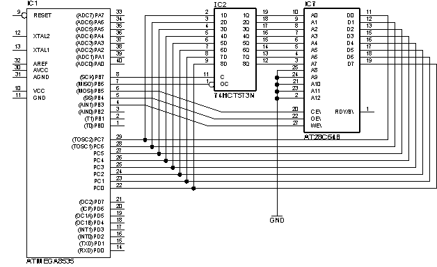

#394527
falls du ein größere externes SRAM nutzen willst kannst du das mittels
Latches machen du benötigst dann nur einen Port und noch ein paar
Steuerleitungen. Siehe anhang ich habe das mal mit einen EEPROM gemacht
funktioniert aber auch mit einem SRAM. Das ganze kann man mit mehreren
Latches erweiter so das man alle Adressleitungen nutzen kann.
Kleine Erklärung zum Latch: Es ist ein 8bit Speicher welchem du 8 Bits
übergeben kannst. Dann kannst du seine Ausgänge aktiv schalten das
gespeicherte landet an den Ausgängen, die Eingänge kannst du
hochohmigschalten, das Teil ist dann in  deiner Schaltung wie
unsichtbar und du kannst den Port wieder für andere Ausgabe oder
Eingabeaufgaben nutzen.
Auf jedenfall ist es für einen Anfänger viel einfacher anzusteuern als
die seriellen Speicherbausteine.
Funktionsablauf. Du übergibst zuerst die Adresse an das Latchs,
schltest seine Ausgänge aktiv und die Eingänge hochohmig, dann gibst du
das Byte auf den Port das gespeichert werden soll und bedienst die
Steuerleitungen zum SRAM so das die Daten übernommen werden. Beim Lesen
gehts genauso nur das du nach der Adressübergabe den Port wieder als
Eingang schaltest und die Steuersignale an das SRAm gibts die Daten an
dieser Adresse gespeicherten Daten auszugeben.
