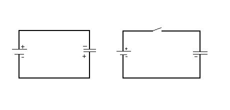

Mal ne Frage zum Kondensator. Der rechte soll zuerst ein ungeladener
Kondensator sein. Wenn ich jetzt einschalte dann fließt ja ein
Ladestrom. strom kann aber nur fließen bei einer Spannungsdifferenz.
Sieht das dann so aus wie auf dem Bild. Am kondensator oben - und unten
+ ?? oder läuft das anders? Kann mir jemand mal für doofe erklären, was
genau passiert.
     ______________________
    |________________________|
bei geöffnetem Schalter, kann man ja zwischen + Batterie und unterer
Anschluß Kond eine Spannung messen und was passiert beim einschalten?
Wird dann aus dem - plötzlich ein plus??

wir können deine Schaltung mit dem Schalter noch etwas erweitern und
zwar um 1. 1 Voltmeter (Spannungsmesser) und 2. um ein Amperemeter
(Strommesser).
Das Voltmeter schalten wir parallel zum Kondensator und das Amperemeter
legen wir in Reihe zum Kondensator.
Beide Messgeräte sind ideal, das heisst das Amperemeter hat einen
Widerstandswert von 0 Ohm und der Widerstandswert des Voltmeters ist
unendlich hoch. Der Kondensator im Versuch ist ideal und zur Zeit
entladen. Die Spannungsquelle liefert eine Spannung von 10V
Nach dem Einschalten passiert jetzt folgendes:
Zeit 0: Voltmeteranzeige = 0, Amperemeteranzeige = unendlich
Zeit 0+1: Voltmeteranzeige =1 (Spannung steigt), Amperemeteranzeige =
unendlich-1 Strom sinkt
Zeit 0+2:Voltmeteranzeige =2 (Spannung steigt), Amperemeteranzeige =
unendlich-2 Strom sinkt weiter
Zeit 0+3:Voltmeteranzeige =3 (Spannung steigt), Amperemeteranzeige =
unendlich-3 Strom sinkt weiter
usw.
Dies geschieht solange, bis das Voltmeter den gleichen Wert anzeigt wie
die Spannungsquelle. Ist dieser Wert erreicht, zeigt das Amperemeter
einen Wert von 0 an.
Man sagt, der Kondensator ist nun geladen.
Jetzt entferne ich die Spannungsquelle und lege sie in die Ecke. Das
Voltmeter zeigt nach wie vor einen Wert von 10V an, Der fliessende Strom
ist 0. Die Polarität hat sich nicht geändert.
In diesem Beispiel ist alles ideal, wenn du also in 50 Jahren nachsiehst
zeigt dein Voltmeter immer noch 10 Volt an und es fliesst kein Strom.
Der Kondensator ist immer noch geladen.
