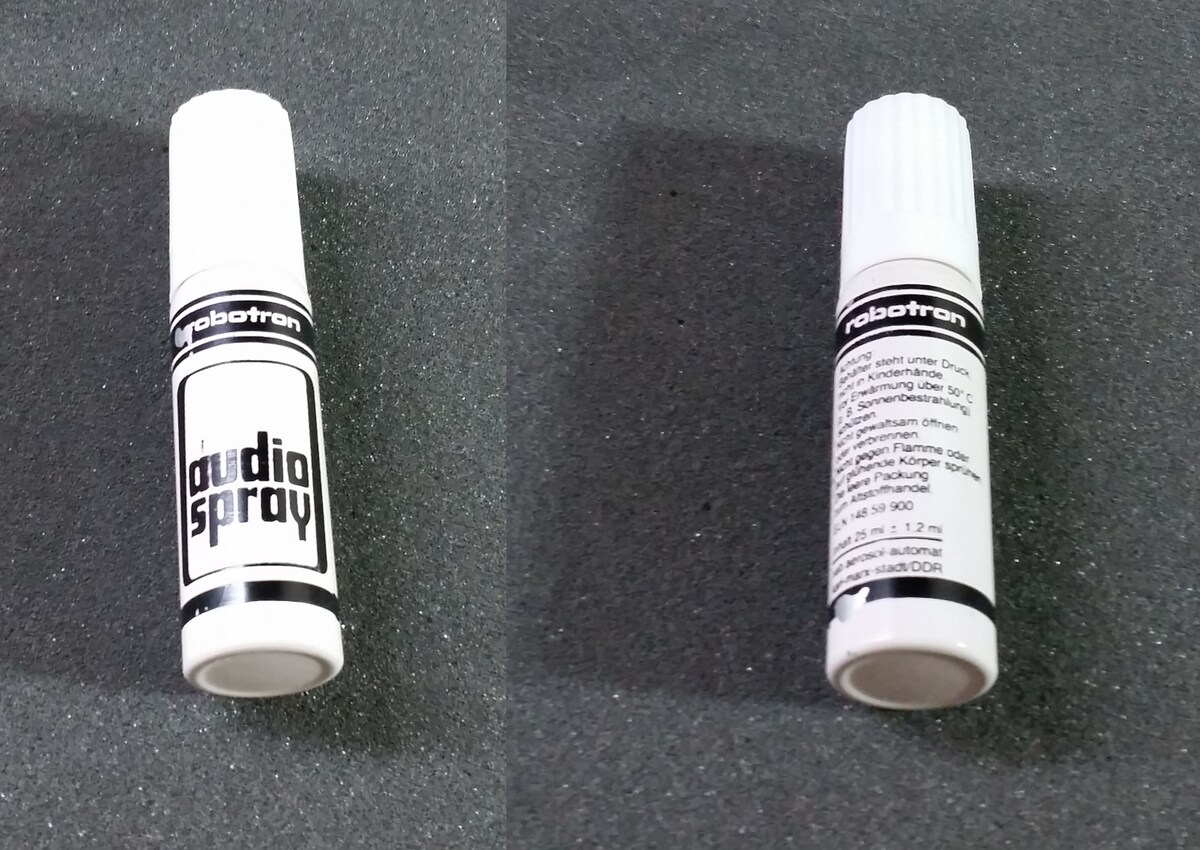

#6756639
Ich werfe mal das gute alte Robotron Spray aus der guten alten Zeit in die Runde. Anbei das Original, noch aus Karl Marx Stadt.
#6756689
Prima, über ein halbes Jahr nach Treadende etwas vorschlagen, daß es seit über 30 Jahren nicht mehr im Markt gibt. Hast Du mehr so tolle Ideen? Antwort schreiben |
