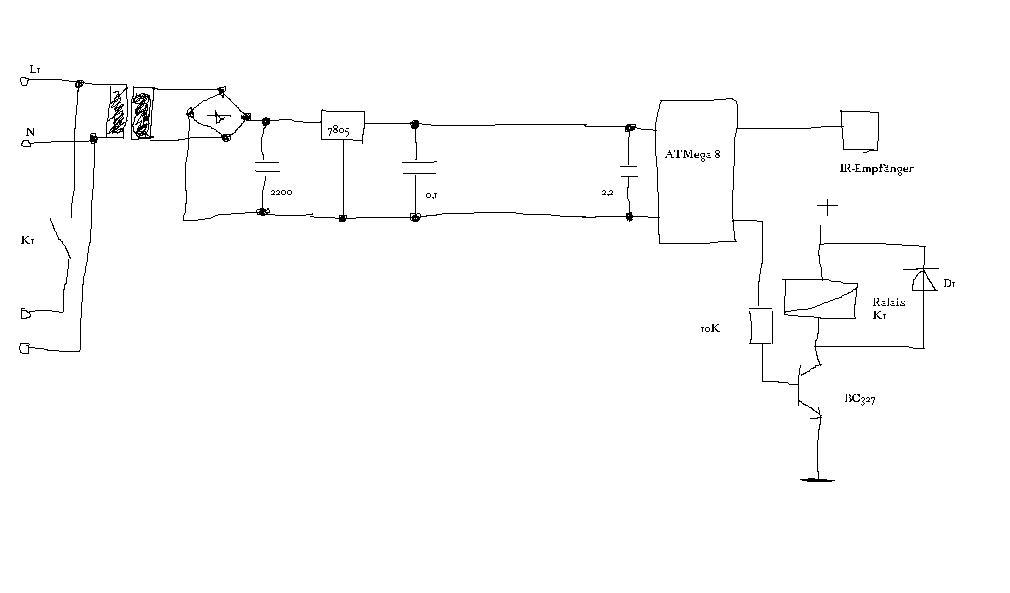

hallo!
hab wieder mal ein problem bei dem ich eure hilfe bräuchte.
hab mir die schaltung wie im anhang auf ne platine aufgebaut.
über den IR-empfänger möchte ich ein relais schalten. soweit
funktioniert alles gut. wenn ich jetzt aber an mein relais einen
verbraucher (altes radio) anschliesse dann geht das ganze nur ein paar
mal, dann geht nix mehr. der µC abreitet nicht mehr. hab mir dann mal
die 5V mit nem oszi angeschaut und hab da störungen beim schalten
gesehen (bis zu +/- 2,5V schwankung) hat jemand nen tipp wie ich das
verhintern kann?
gruss michael

hmmm, wie schon im plan zu sehen hab ich einen 2200µ und einen 0,1µ
direkt am stabi hängen und nen 2,2µ direkt am µC. bring es mehr wenn
ich viele kleine zu entstören einlöte?

Das Relais vor dem Spannungsregler anschließen, wenn möglich. An den
Relaiskontakt ein RC-Glied.
Viele kleine C, so 100n,  sind besser als ein grosser.
#394811
Ein 2,2µ am Controller ist nicht notwendig, ein 100nF am µC ist
sinnvoller. Ist die Schaltung "fliegend" aufgebaut oder auf einem
Breadboard oder auf einer geätzten Platine?
Wie hast Du den Reset-Pin des Mega-8 beschaltet? Da sollte ein
Widerstand dran (irgendetwas zwischen 3K3 und 10K funktioniert).
Ist die BOD eingeschaltet (Brown-Out Detection, s. Datenblatt)?

@thomas
die schaltung ist auf einer platine aufgelötet und mit draht sind die
pins verbunden. der reset pin liegt direkt an +5V.
BOD hab ich mir im datenblatt mal durchgelesen, aber ehrlich gesagt
nicht verstanden.kannst du mir vieleicht mal kurz erklären welchen
zweck das hat?
gruß michael

wenn du ihn direkt an 5V hängst dann bekommst du ein problem wenn du den
avr per isp programmierst! weil da wird der pin benötigt! Aber wenn du
ihn zum programmieren ausbaust dann müsste es doch normalerweiße gehen
den pin direkt dranzuhängen?! üblich ist das aber auf kein fall!
mfg Karl

also, ich habe jetzt mal mehrere 47nF C´s auf der platine verteilt und
siehe da, bis jetzt läuft´s ohne einzigen absturz. danke!
noch mal ne frage zu BOD: gib´s auch die möglichkeit den programmablauf
nur zu stoppen und an der selben stelle weiter zu machen oder geht das
nur über reset und neuer programmstart?

Gast #394823
Ich habe nur kurz überflogen, kenne auch Deine Leiterbahnführung oder
Verdrahtung nicht, aber was immer wichtig ist, daß Dein Verbraucher
(Relais) und der µC sowohl in der Vcc wie in der GND Leitung entkoppelt
sind, also keinen gemeinsamen Strompfad in der Versorgung haben. Also zu
einem Punkt hin erden.

also, nach längerer testphase stellte sich zwar heraus das es mit den
C´s nun viel besser läuft, aber es trotzdem noch ab und an probleme
gibt, das sich der µC aufhängt.
@alex: danke für den link. auf alle fälle wird da auch bestädigt was
ich am anfang wusste. ohne last funktioniert´s und auf meinen 5V gibt´s
nur ne minimale störung. liegt also nicht an der spule, sondern eher am
kontakt. werde das mit dem snubber glied morgen mal probieren. das
müsste die lösung sein.
Gast #394825
so, ich denke jetzt kann sich das ganze sehen lassen. durch das snubber
glied am relaiskontakt, haben sich die störungen auf den 5V enorm
verringert. hab heute sehr viel getestet und es hat immer funktioniert.
der µC hat sich nicht mehr aufgehängt. danke nochmal´s an alle die mich
mit ratschlägen unterstützten.
gruß michael
