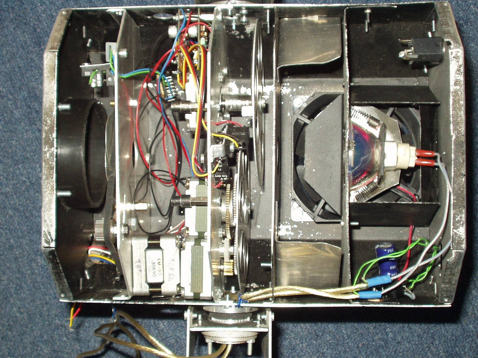

Gast #395178
Hallo Peter
Hier mal ein Bild von dem Goborad aus meinem nachgebauten Scanner. Das
war mal ein geschlachteter Variscan4 von JB-Lighting. Leider war da
keine Lampe mehr drin.
Gruß aus Köthen
Gast #395180
Hi Steffen,
das sieht einfach super aus und nach viel Arbeit.
Da frage ich mich schon, ob ich das überhaupt hin bekomme.
Besonder da ich gerade einen Job (Software Entwicklung) bekommen habe,
der mich wohl bis zum Ende des Jahres zu 100% in anspruch nehmen wird.
Werde mich hier also leider ausklinken müssen. Geld verdienen hat
vorrang. ABER vielleicht, mal sehen, möglicherweise,... 2007 wieder !
Ich werde versuchen weiterhin Informationen zu sammeln.
Wünsche euch allen noch viel Spass beim Entwickeln.
Nur noch einige abschluss Fragen.
Ist das ein Trafo oder eine Drossel?
Was für eine Lampe und wie wird sie betrieben?
Ich sehe keinen richtigen Lampenspiegel (so wie bei den Halogenlampen),
gibt es hier keinen?
Ist das Teil direkt nach der Lampe eine Linse?
So jetzt ist schuss, und Danke das Ihr euch Zeit genommen habt, mit mir
mal über so ein Projekt zu reden.
Peter

Also, mein Problem bei den Movinghead bzw. Scanner ist immer noch die
optimale Optik. Hat denn da keiner Ahnung von? Ich meine, in welchen
Abständen und mit welcher Dioptrien(Vergrösserung müssten die Linsewn
sein, um ein Abbild meines ca 24mm gossen Gobos in den Raum zu
projezieren, welches dann in 10m so ca. 2m Durchmesser hat.
Für hilfreiche Antworten wär ich dankbar...
Gruss Steffen
...noch mal ein Bild vom Innenleben meines Minimovinghead
Gast #395187

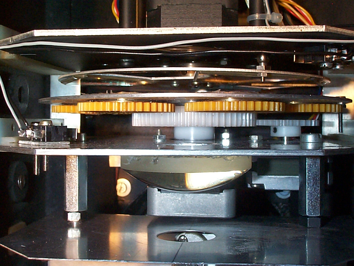

#483243
Nochmal ich^^
Hab die Bilder von  Steffen@HSF bezüglich seines Goborades gesehen!
Hast du davon genaue Zeichnungen oder kannst du den Aufbau im einzelnen
mal beschreiben?
Was mich interessieren würde, wie hast du die Gobos mit samt Zahnrad an
dem Rad befestigt, damit sie sich gut drehen können???
Gruß Mark
