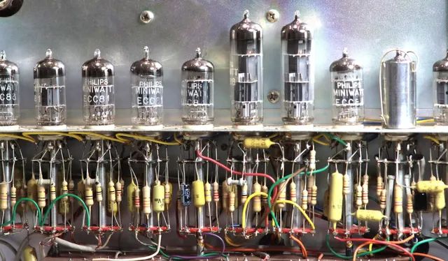

Moin,
ich habe ein altes (Baujahr ~64-67) Revox G36 geerbt. >Röhrentechnik<
Das Teil stand jetzt geschätzt 35 Jahre unbenutzt auf dem Speicher.
Um das Teil wieder in Betrieb zu nehmen ohne das es dabei Schaden nimmt
habe ich bei der ersten Recherche den Hinweis gelesen das man zuerst mit
halbierter Spannung starten sollte, damit die Kondensatoren nicht in
Rauch aufgehen.
Ist das wirklich sinnvoll?
Wie stellt man diese Spannung zur Verfügung?
Was sollte man noch beachten?
Vielen Dank und Guten Rutsch

Vermutlich nicht ganz dumm. Die Idee dahinter ist das man die Elkos
formieren will damit sie wieder eine Oxydschicht aufbauen.
Ueblicherweise wohl mit einem Regeltrafo. Den hast du aber sicher nicht.
Man koennte vielleicht auf die Idee kommen die Kiste nur ganz kurz, also
1s oder weniger einzuschalten, dann 10min warten und das ein paar mal
wiederholen.
Oder aber falls der Elko gut zugaenglich sein sollte seine Anschluesse
abloeten, ein Labornetzteil anschliessen und die Spannung langsam
hochdrehen und ihn dann mal eine Weile auf 30V lassen. Du solltest dann
zu beginn einen gewissen Leckstrom sehen der immer weniger wird.
Oder du gehst volles Risiko und hoffst das beste. :-D

Anwerfen: Profi: Trennstelltrafo 0- 250 V. Nicht mit
"Vorschaltglühlampen, etc. DAs ist untauglich.
Es geht auch mit einem Fernseher- Stelltrafo der 50er/ 60er Jahre, die
haben etwa 180- 250 V, und kosten wenig.
Das sind aber keine netzgetrennten Geräte- für Werkstatt ungeeignet !
Dann kann man mit verringerter Spannung das Tonbandgerät "anfahren".

Eigentlich gar keinen- es geht um das erste Anwerfen nach so vielen
Jahren Stillstand.
Darum nimmt der Fachmann einen Trenn-Stelltrafo, und dreht LANGSAM von
Null an hoch. Tritt nicht gleich ein Kurzschluß oder unnormal hoher
Strom auf (Trennstelltrafos haben üblicherweise einen Strommesser), kann
man bis ca. 150- 180 V gehen, eine Weile stehen lassen ("Formieren" der
alten Elektrolytkondensatoren), und dann langsam weiter auf die oder
normale Netzspannung. Bei niedriger Spannung kann man dann schon das
Anlaufen des Motors/ der Motoren beobachten, bzw. Motoren anlaufen
lassen.
Heim- Stelltrafos fangen bei etwa 150- 180 V an, das würde auch gehen,
wenn darunter ein hoher Strom oder Kurzschluß auftritt, kommt dessen
Feinsicherung.

Kapazität.
von Uli S. (uli12us)
Ich habe Kondensatoren geschrieben, nicht Elkos. Und die damals
verwendeten sehr häufig Wachs- und Teerkondensatoren sind allesamt
kaputt. Mag ja sein, dass der eine oder andere noch nicht komplett hin
ist, in den nächsten Jahren wird er das garantiert sein. Es gibt nur
einige wenige Serien die zuverlässig sind unter anderem diese Styroflex,
die ähnlich wie die oben abgebildeten schwarzen sind,
jedoch nicht schwarz sondern eine transparente Plastikhülle haben.
Man muss aber auch sagen, damals hat kein Mensch damit gerechnet, dass
irgendeins der Geräte 60 bis 80 Jahre später noch immer benutzt wird.
Edi M.; Es gibt tatsächlich Puristen, die bohren die winzigen
Glasröhrchen aus, putzen die, drucken sich auf speziellem braunen Papier
oder gar mitm Farbdrucker die Etiketten mit Originalschriftbild und da
rein kommt dann ein neuer Kondensator. Mir reichts dagegen, da einfach
nen guten einzubauen und gut.

Vorschaltglühlampen (würde ich übrigens genau so machen) ... die Technik
des G36 ist einfach klasse. Anbei ein Bild (von www.revox-online.de) wie
die Röhren angeordnet sind und darunter die Widerstände und
Kondensatoren. Sehr servicefreundlich.
Auch die technischen Daten sind für damalige (1963) Verhältnisse spitze
und können sich heute noch sehen lassen:

von Edi M. (edi-mv)
Und das kam, bevor ich den Beitrag abschickte, dieser Beitrag zum Thema-
und den Satz kann man unterschreiben !
