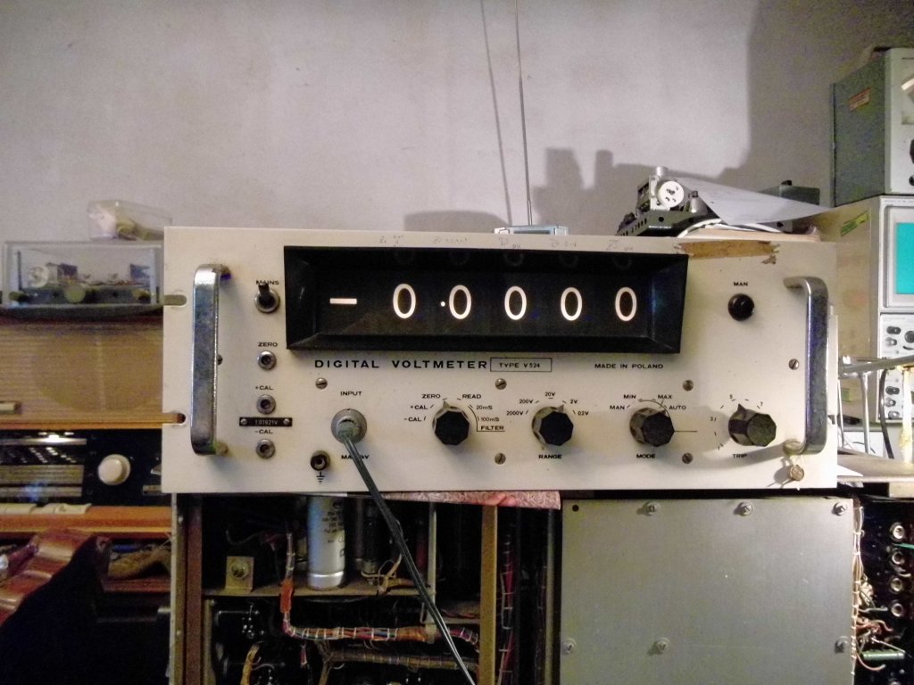

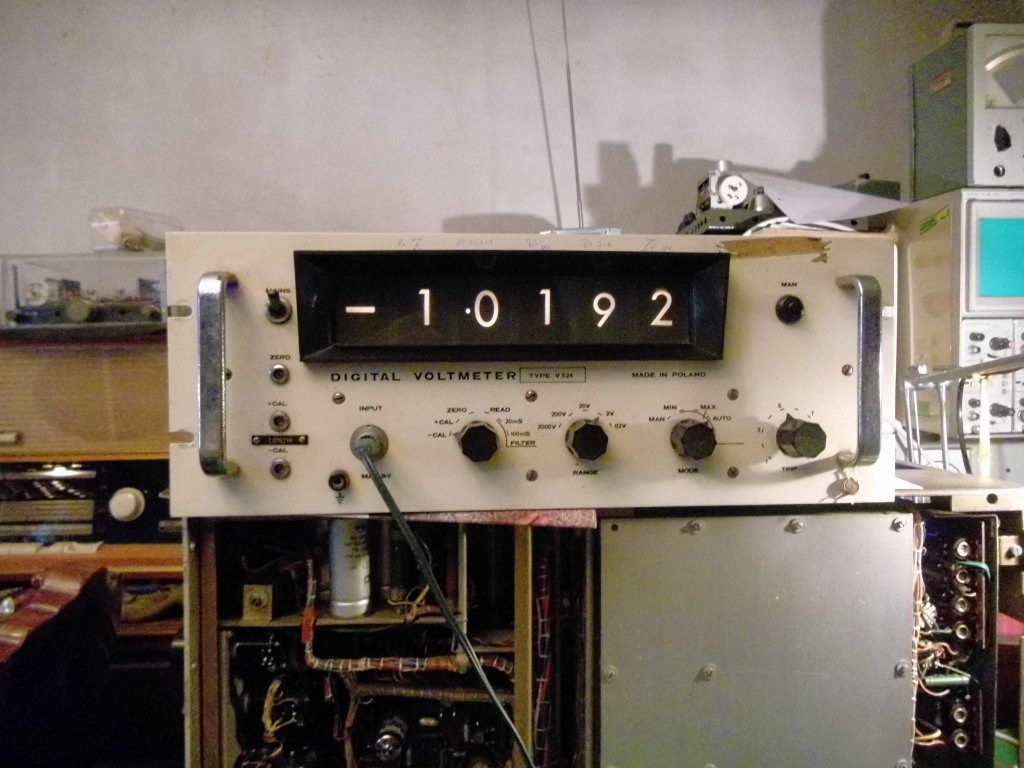

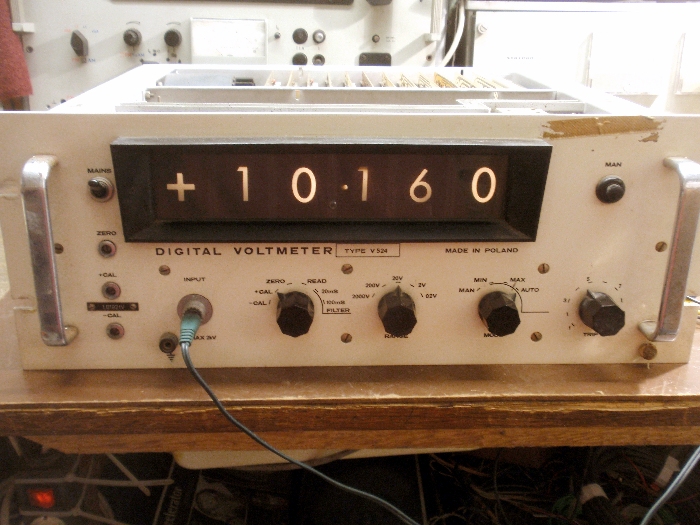

Ich suche den Schaltplan, evtl. Unterlagen des polnischen
Digitalvoltmeters V524 von Elpo.
In Polen habe ich schon recherchiert, die Firma existiert lange nicht
mehr. Niemand hat Unterlagen, möglicherweise wurde es auch nur in die
DDR exportiert, da fand sich eine Werbeseite in der "RFE".
Ist was besonderes: Dieses Gerät enthält keinen Schaltkreis und keine
Röhre.

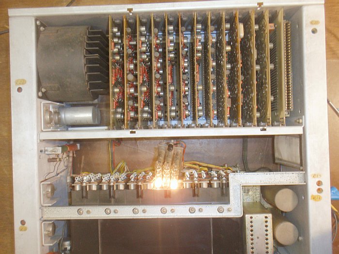

Drinnen werkeln etwa 200 Transistoren und einige Dioden, sowie etwa 100
Glühbirnchen, und ein Präzisions- Spannungsnormal. Also alle Funktionen
"zu Fuß".
Ca. 60 Transistoren treiben je 1 Glühbirnchen(!) für die Anzeigen- jede
Ziffer und jedes Zeichen hat 1 Lampe und einen eigenen Projektor.

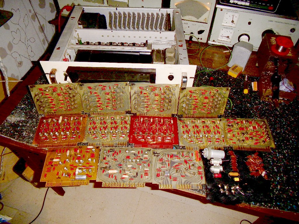

Das Gerät ist noch funktionstüchtig, zählt aber falsch- es würde die
Reparatur erleichtern, zu wissen, welcher Transistor welche Funktion
hat, sonst müßte ich etwa 100 Transis auslöten, messen und einlöten...

von Edi M. (edi-mv)
Hallo, @Gardineneumel,
Ich habe einen Hinweis bekommen, Rainer Förtig hat die Unterlagen, habe
ich bestellt.
Ja, da drinnen ist alles Germanium.
Ich denke auch, daß da einige Dioden sauer sind, aber nicht nur.

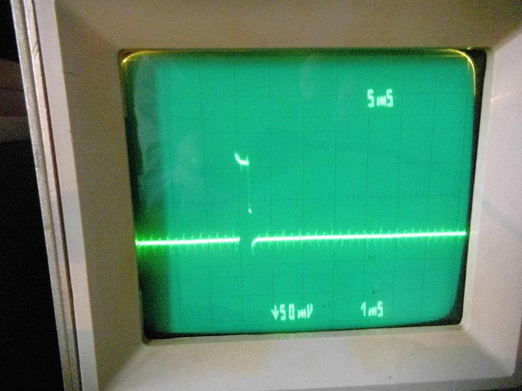

Bei der 2. Ziffer werden nicht alle angezeigt, obwohl die Lämpchen ok
sind, aber manchmal ist eine der nichtangezeigten Ziffern schwach zu
sehen, das könnte an Diodenproblemen liegen. Könnten aber auch die
Transis sein.
Bei der 4. Ziffer nur jede zweite, da könnte was am betreffenden Teiler
sein. Leider ist mir nicht bekannt, wie das Gerät organisiert ist, nur
daß es einen Kompensator enthält, eine Art Brückenschaltung. Vielleicht
Poggendorff- Kompensator. Aber das ist im Eingang, und der funktioniert.
Wie die Spannung an der Brücke ausgewertet wird, Zähler, Torschaltung,
Teiler, Dekoder, ob da BCD zu Dezimal- Dekoder drin ist, oder was sonst.
Und der Meßbereich 20 V zeigt total falsch an, alle anderen (2V, 200 V,
2000V) aber Ok.
Das ist noch ursprüngliche Schaltungstechnik... laaange her... das muß
ich mich erst mal wieder ins Gedächtnis rufen..

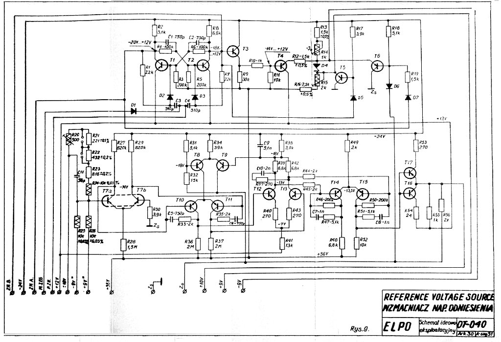

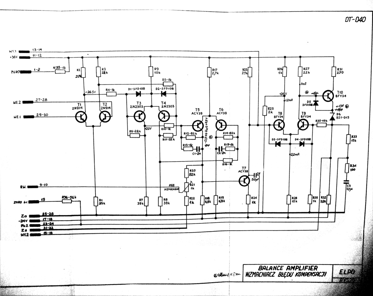

So, die Unterlagen sind gekommen.
Anstelle der erwarteten Kopien schickte Förtig sogar ein originales
Handbuch, etwas vergilbte Seiten, mit Hand- Eintragungen von Meßwerten.
Vermutlich hatten die einige Exemplare, und bei den wenigen, noch
existierenden Geräten (wenn es überhaupt noch ein weiteres existiert)
lohnte es nicht, ein Originalbuch zu scannen und die Bilder
aufzubereiten.
jetzt muß ich mal sehen, ob ich das V524 überhaupt machen kann... das
Ding dürfen nämlich nur höchstqualifizierte Fachleute reparieren...
vielleicht frag' ich mal bei der NASA...

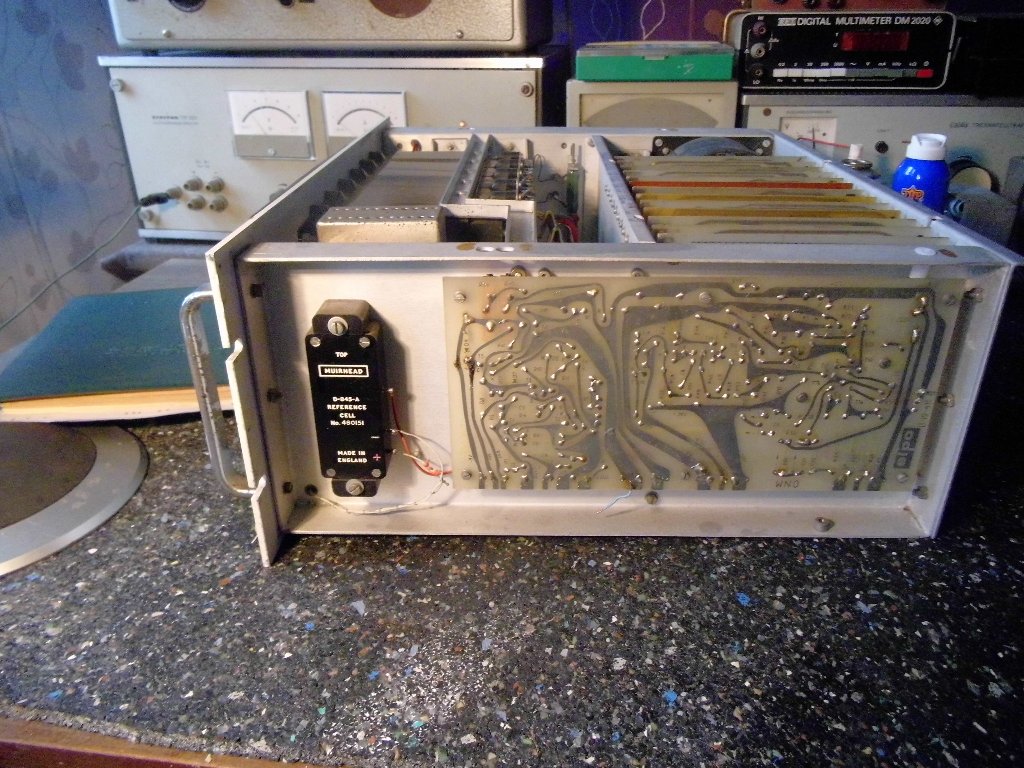

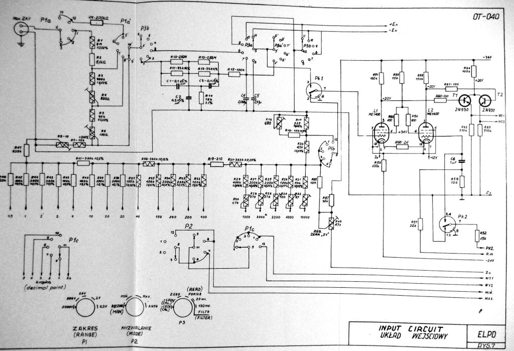

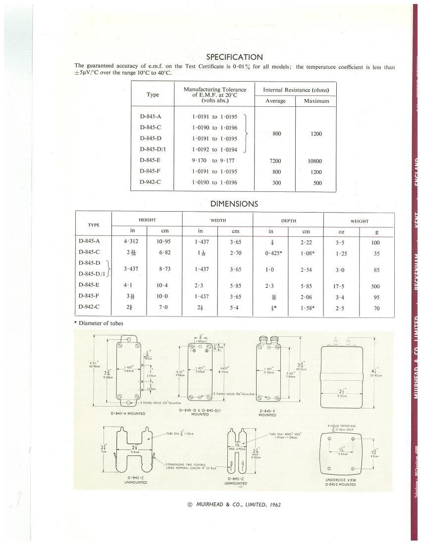

Und (schrieb mir auch ein Mitleser)... das V524 hat im Eingang sogar 2
Röhren, Elektrometerröhren ME1400, Oktalsockel.
https://www.radiomuseum.org/tubes/tube_me1400.html
Das V524 ist Anfang 70er Jahre, das Handbuch von 1970... da ist die
Röhrenära ja gerade zu Ende gewesen.

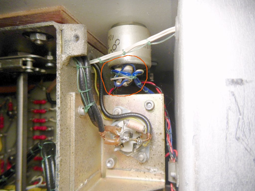

Bemerkenswert das Spannungsnormal, ein Weston- Normalelement D-845A
"Muirhead", mit genau 1,01924V, da wird explizit darauf hingewiesen, daß
dieses nur in der normalen Betriebslage des Voltmeters in Betrieb sein
darf, weil es sonst nach einigen Stunden Betrieb zerstört würde.
https://www.radiomuseum.org/r/muirhead_industrial_weston_reference_cell_d_845_a.html

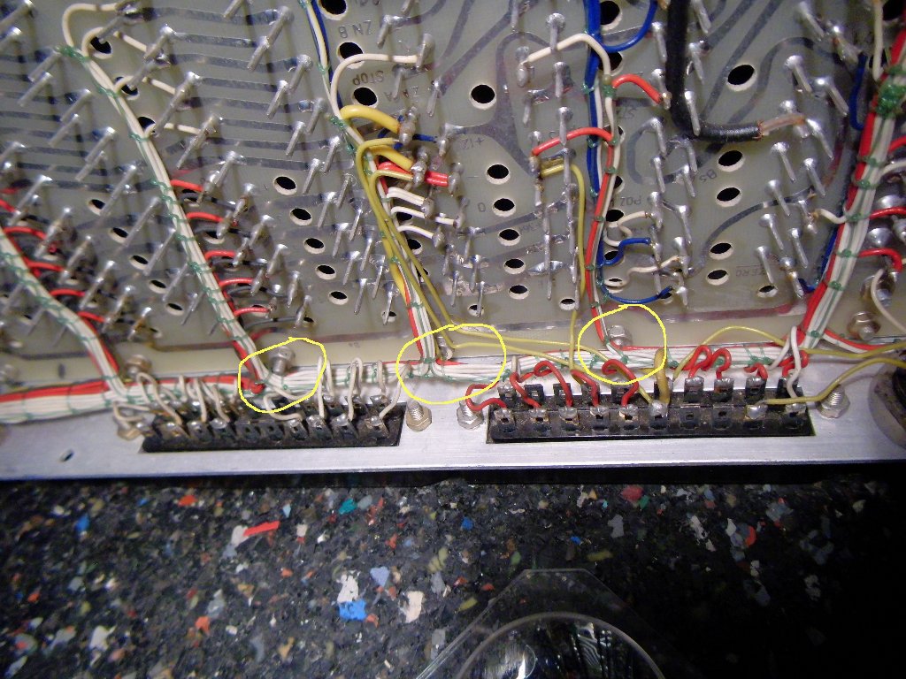

, sowie 2 60 Hz- Zerhacker (-Relais) im im Eingang, mechanisch
arbeitend, aber man hört nichts.
Die Bauelementeliste weist jede Menge Spezifikationen für Bauteile auf,
da hatte man sich richtig ins Zeug gelegt.

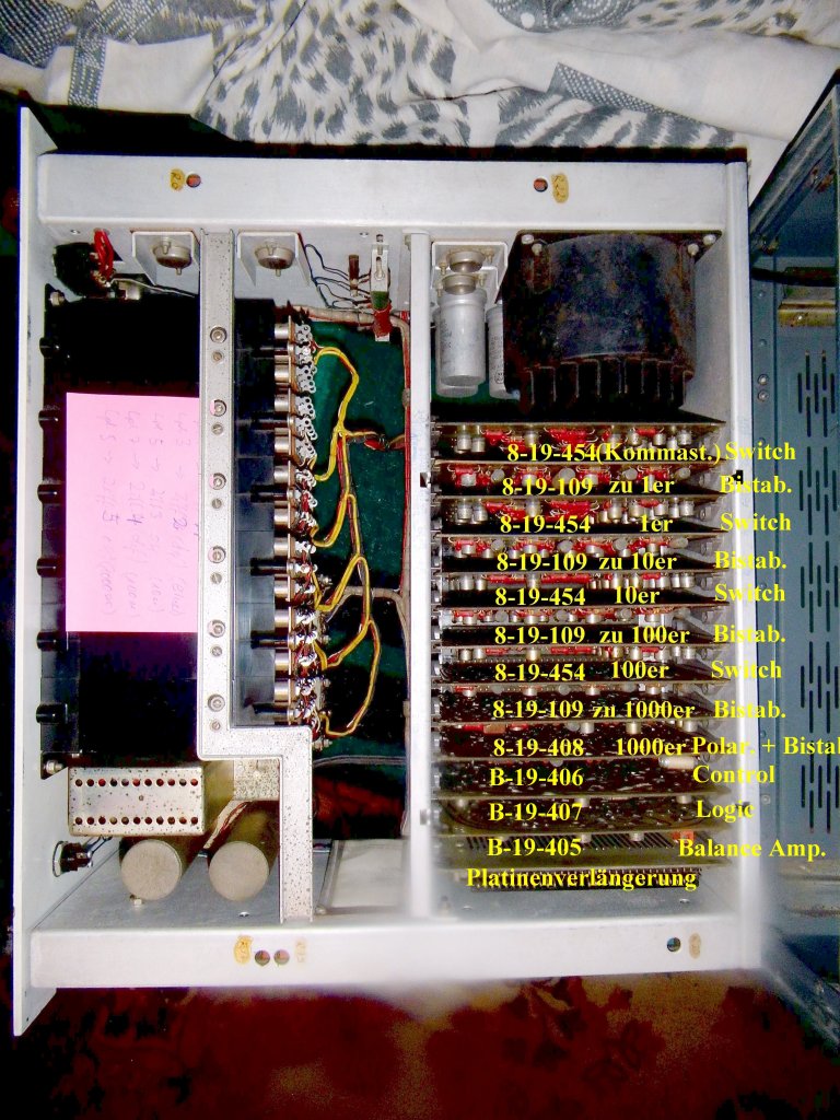

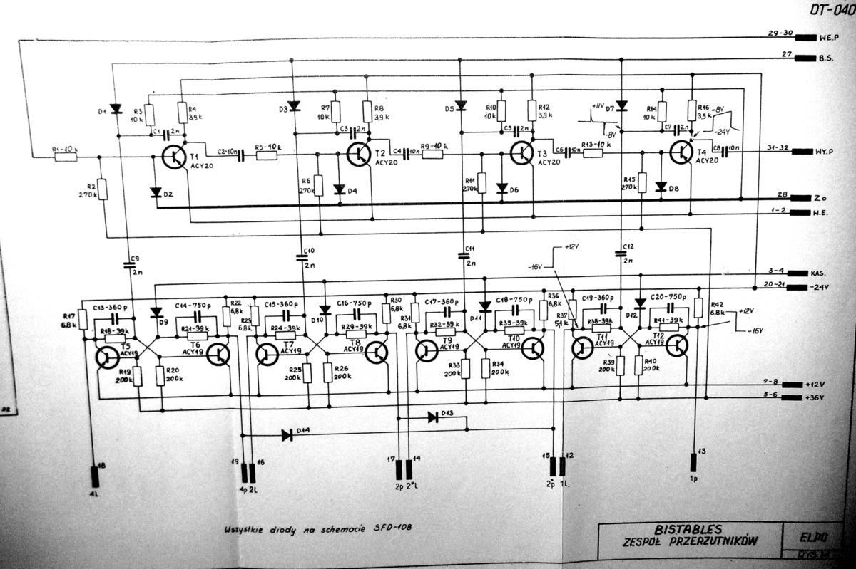

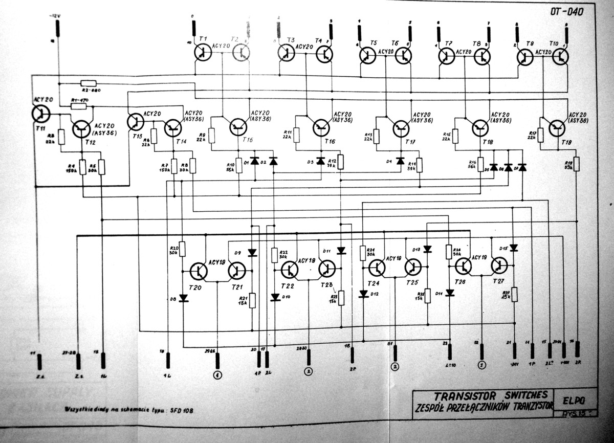

Ansonsten Stufen mit Einzeltransistoren, Mutivibrator, Teiler, Dekoder,
und ein Operationsverstärker.

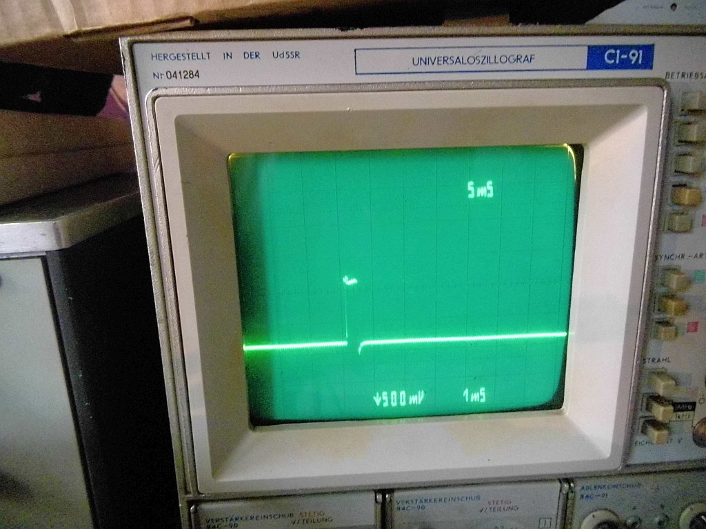

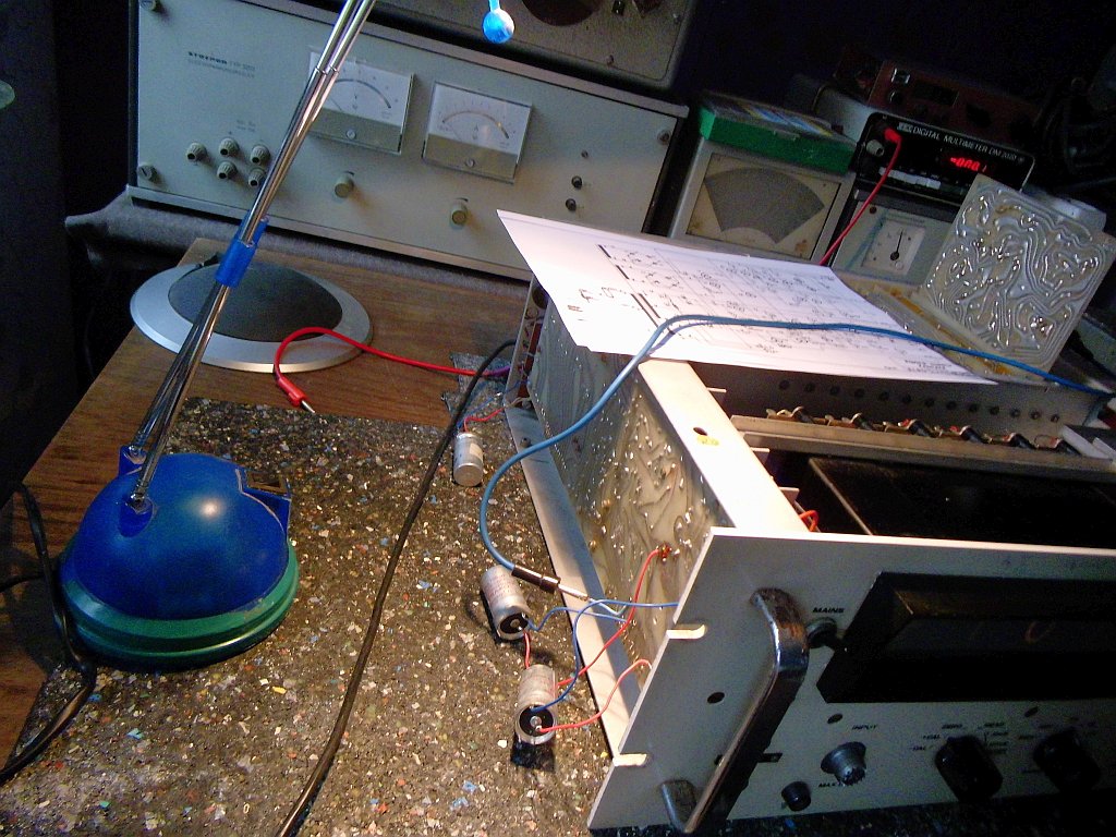

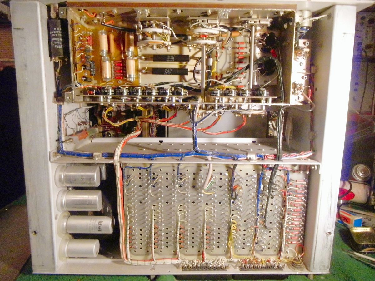

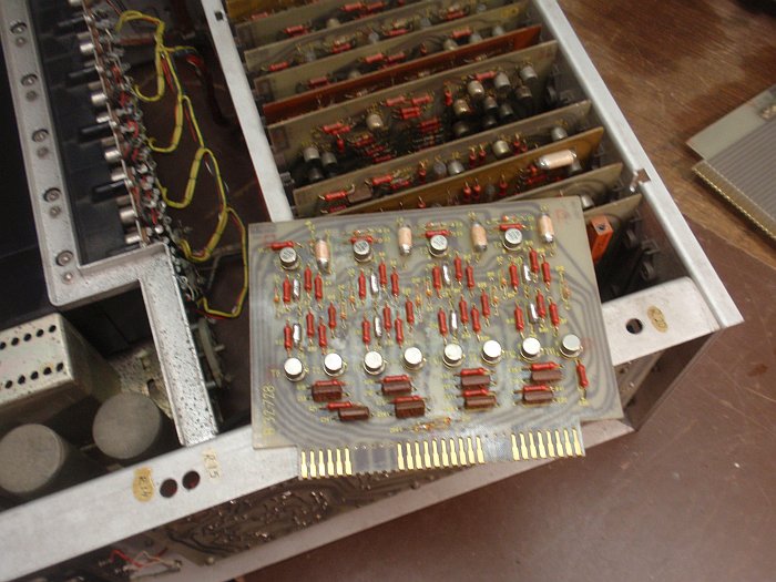

Mit der im Gerät befindlichen Slotverlängerungskarte und den
Oszillogrammen besteht eine Chance, das Uralt- Digi wieder jubeln zu
lassen.

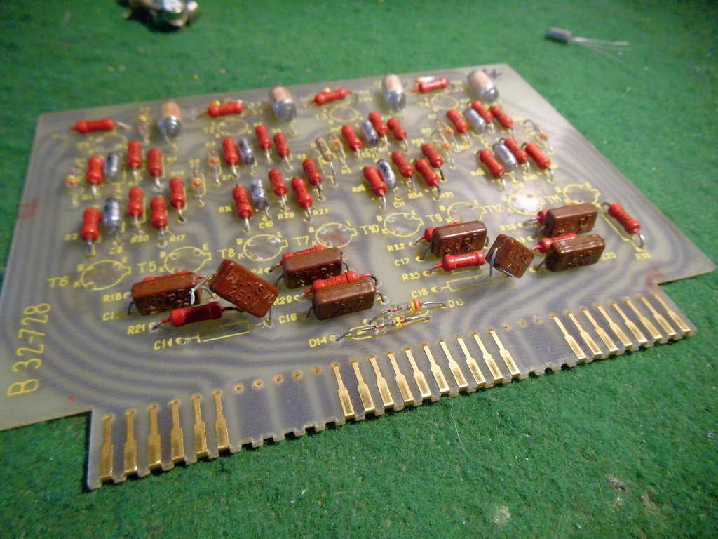

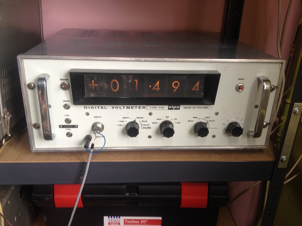

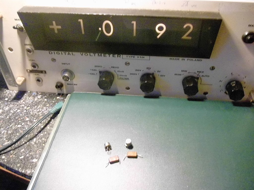

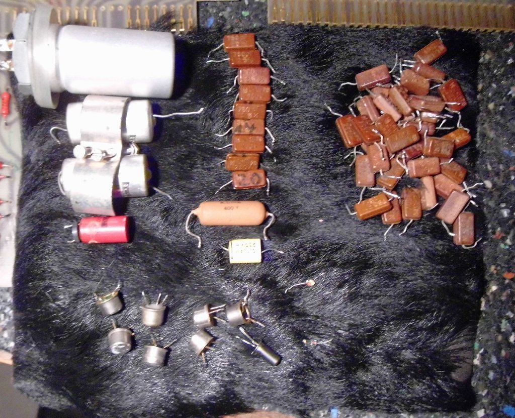

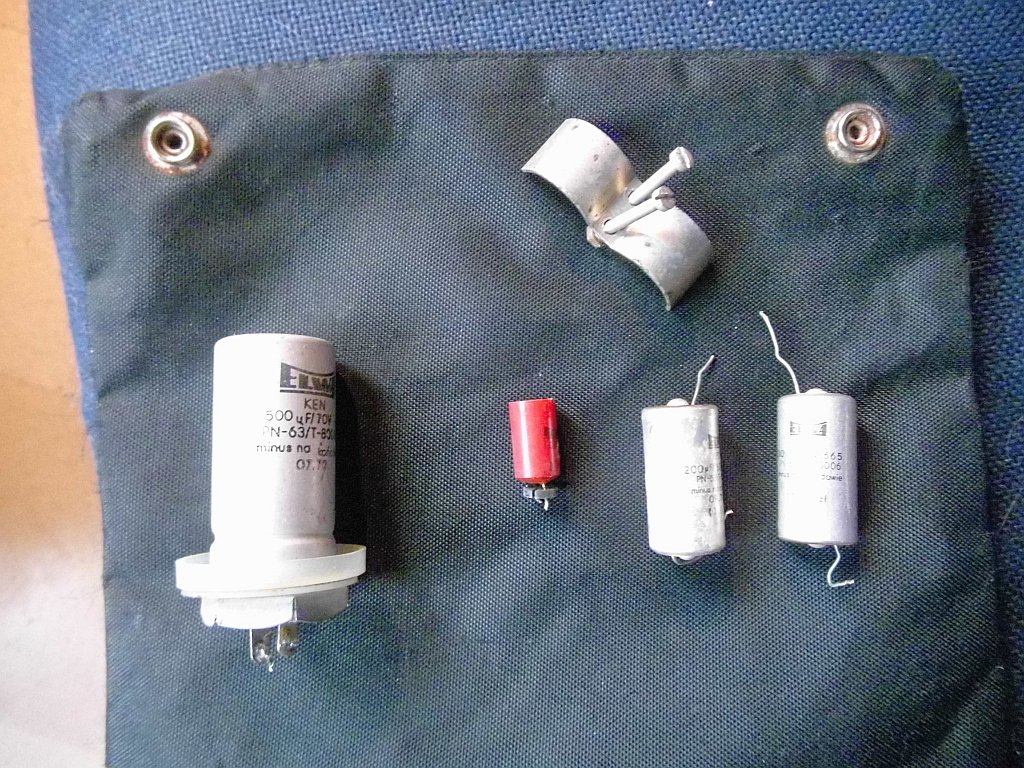

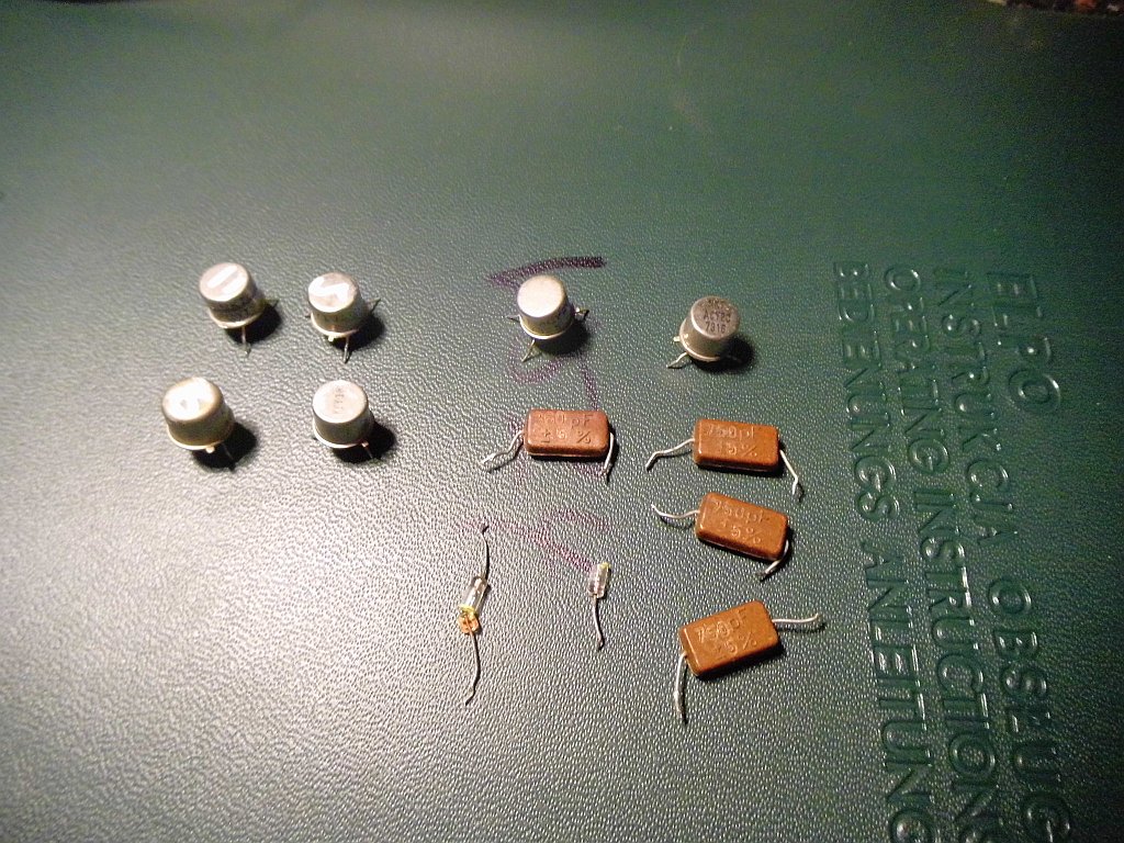

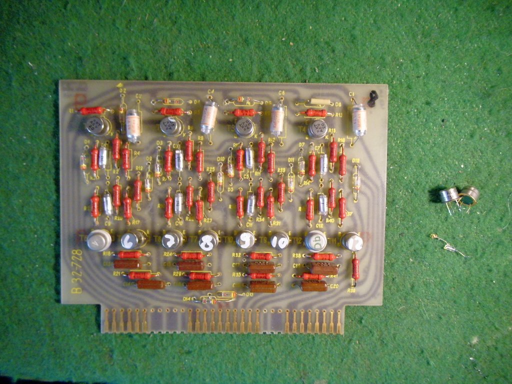

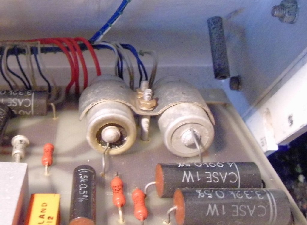

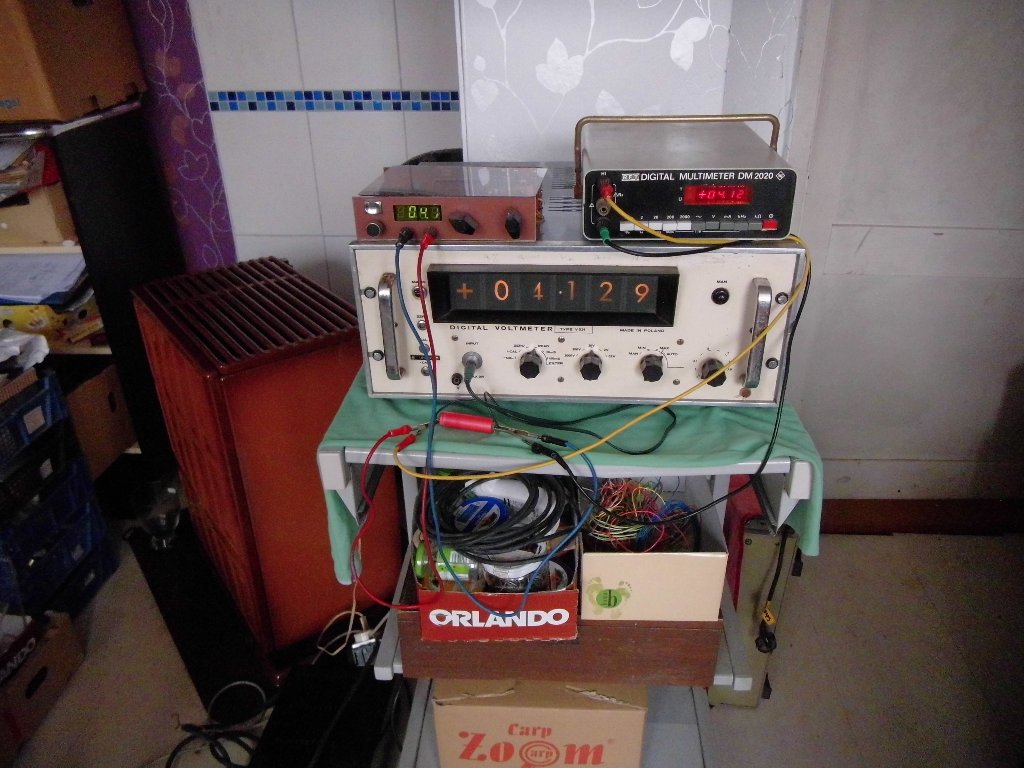

Das V524 konnte ich Dank Unterlagen wiedererwecken- ohne NASA.
Geht doch... :-)

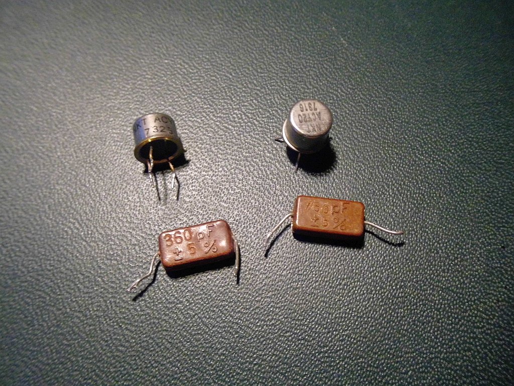

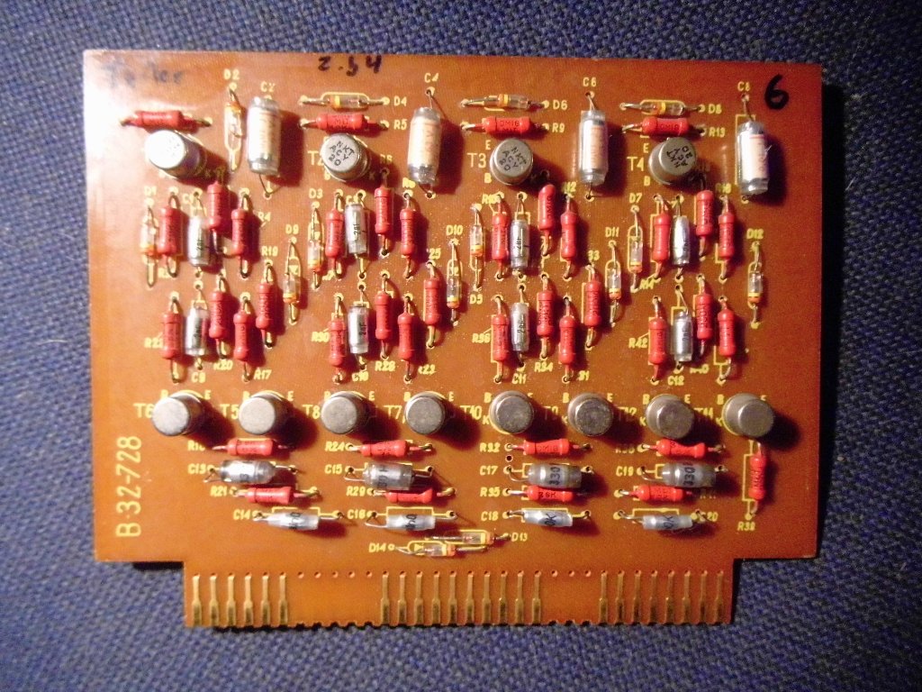

- 2 Germaniumtransis mit der Kennlinie weit außerhalb, da habe ich 2
Russentransis MP21d eingesetzt.
- 2 Glasdioden zerfielen an den Einschmelzpunkten der Anschlußdrähte
beim Berühren, ähnliche Werte hatte eine polnische Glasdiode AAZ24.
- 2 braune "Lutscher"- Kondensatoren 750 pF/ 250 v mit Feinschluß,
manchmal mehr, manchmal weniger, vllt. Kriechstrecke im Dielektrikum.
An denen liegen nicht mal 24 V an. In russischen Autoradios waren früher
solche Lutscher drin, daher hatte ich schon den Verdacht.
Alles ok, zeigt wieder korrekt an.
Möglicherweise ist das nun 40 Jahre alte Spannungsnormal nicht mehr ok,
es gibt eine Abweichung, die Eichung ist um je ca. 1/100stel Volt
daneben. (Soll 1,01924 V, Ist +1,0331 und -1,0055, Differenz 0,01386 und
0,01374 V).
Wen jemand einen Hinweis hat, wo ich so ein Weston- Normalelement
beziehen kann, bitte mich anschreiben.

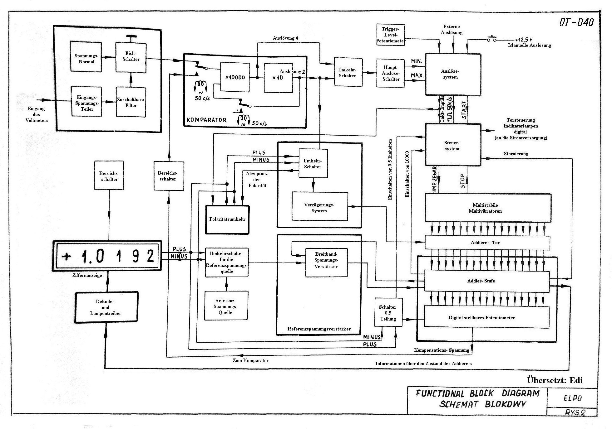

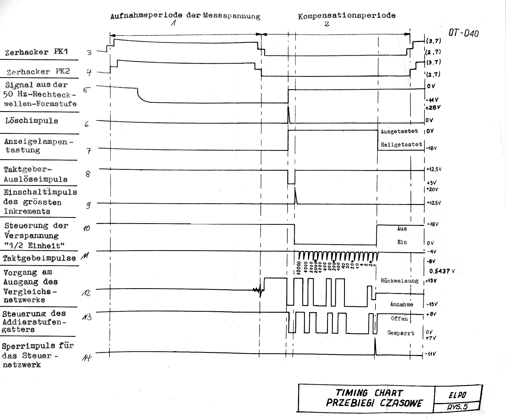

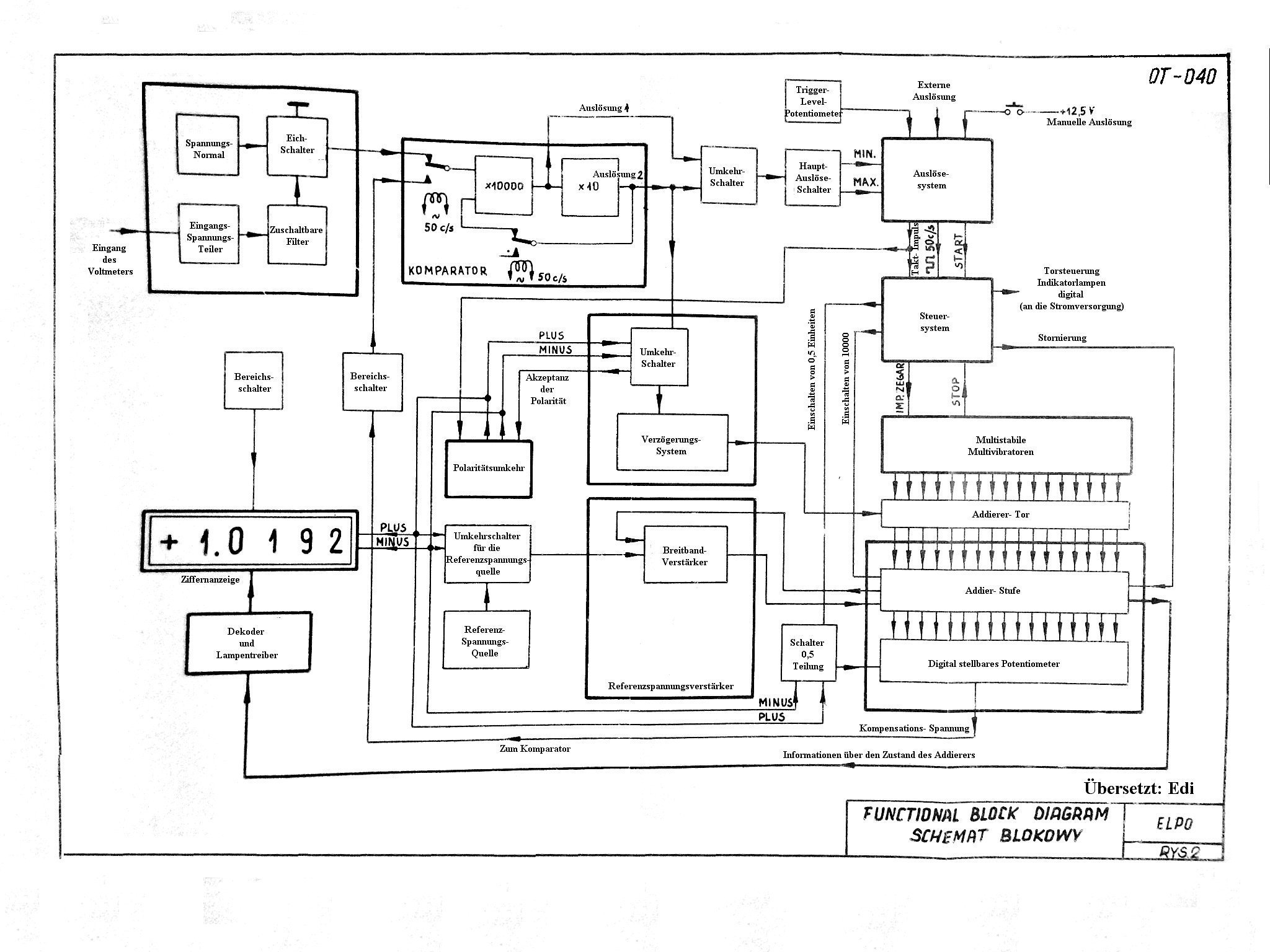

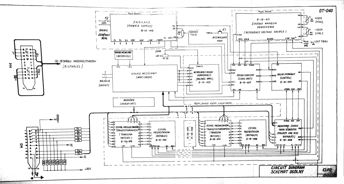

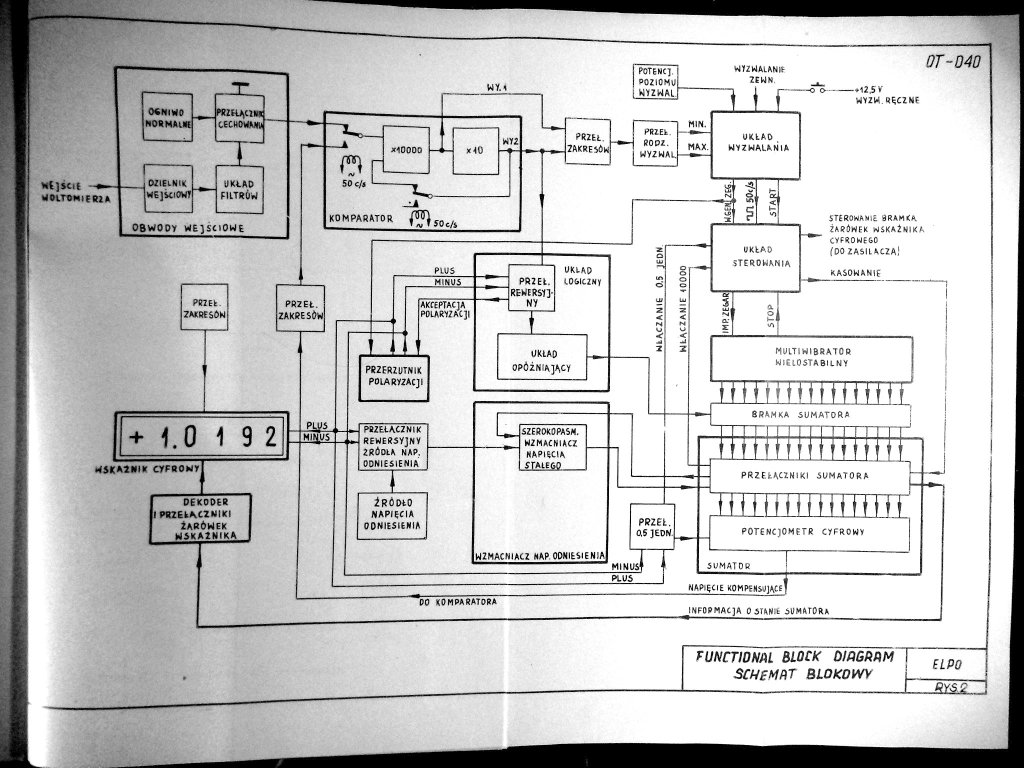

Ich habe das polnische Blockschaltbild schon mal übersetzt.
Stelle ich hier mal ein- da kann man den Aufwand erkennen, den die
damals getrieben haben.
Arbeitet nach dem seriellen Verfahren (single slope, rückgekoppelter
A/D- Wandler, Wägeverfahren, sukzessive Approximation), kannte ich
nicht, ok, ich bin auch kein Meßtechnik- Spezi.
Wahrscheinlich gibt es nicht viele Geräte in konventioneller Technik mit
diesem Verfahren.
Da mußte ich auch erst mal nachlesen.

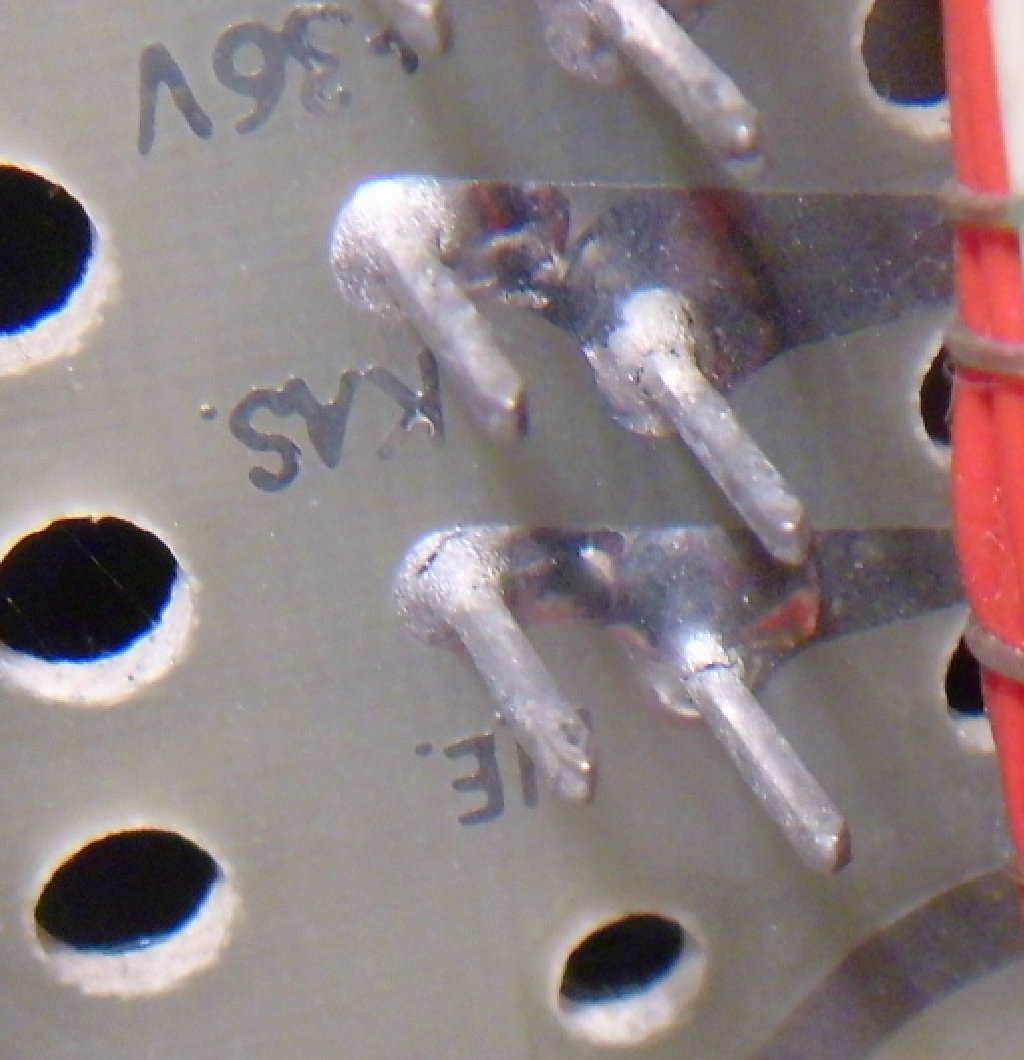

Übrigens ist die Verarbeitung hervorragend- alle Bauteilanschlüsse weit
durchgesteckt, umgebogen, und großflächig verlötet, alle Lötstellen
perfekt. Die gesamte Verarbeitung- sehr viel Platz, sauberer Aufbau,
eine Platinenverlängerung ist mit bei- das nennt man Service-
Freundlichkeit.
Das Gerät wird nicht mehr im Werkstatt- Einsatz sein, wenn ich wieder
ein perfektes Eichnormal habe, nur zu Präzisions- bzw.
Vergleichsmessungen/ Eichungen, ansonsten Ausstellungsstück bei meinen
Radio- Oldtimern.

Ich habe das untere Abschirmblech abgenommen, um die wirklich extrem
hart rastendenden Schalter mit etwas dünnem Silikonöl auf die
Rastscheiben zu beglücken, sowie die Eingangsspannungsteiler und die
Kalibrierung zu begutachten.
Mein Si- Öl ist aber auch hervorragend kontaktpflegend, also habe ich
gleich alle Wischerarme und Kontaktflächen mitbeglückt. Geht gleich
etwas leichter.

von Edi-mv (Gast)
Das Weston sitzt seitlich, ziemlich großes Teil, etwa
Zigarettenschachtelgröße, habe Foto, bin aber nicht zu Hause.
Das Digi fliegt nicht auf den Schrott- ist auch selten, bekannt 2 Geräte
in De, 2 in Polen.

Ich habe dann gelegentlich den Fehler gesucht, aber ohne Erfolg.
Es ist seit gestern wiederbelebt.
Ich dachte, ich hätte empfindliche Halbleiter abgeschossen, die
Germaniumtransis sind aufgrund der extremen Unterschiede schon bei
gleichen Typen grenzwertig.
Nach Schaltplan geht das Abschießen eigentlich nicht, und das war es
auch nicht- ich hatte eine Diode einseitig zum Prüfen abgelötet, und
wieder eingesteckt, jedoch nicht verlötet, beim (kraftaufwendigem)
Einstecken der Platine löste sich der Kontakt der Anliegestelle.
Toll, sowas, Fehler selbst eingebaut.
Ich muß dazu bemerken, daß ich auf den Platinen ALLE Halbleiter
ausgelötet hatte, das sind einige hundert Bauteile- das erwies sich
sinnvoller, als die Messung in der Schaltung, Ge- Transistoren des V524
können tatsächlich auf dem Kennlinienschreiber brauchbar erscheinen,
aber in der Schaltung versagen, die Durchlaß- und Sperrwerte der
Elektrodenstrecken sind der beste Anhalt für die Prüfung.
Es befinden sich jedoch trotzdem noch Transistoren auf den Platinen, die
eigentlich Schrott sein müßten. Wahrscheinlich Folge der Alterung, es
sind ja Unmengen von Germaniumtransis und Dioden drin.
Das Gerät ist noch nicht fertig, in den unteren Bereichen habe ich noch
einen Zählfehler. Möglicherweise hat sich noch ein weiterer, betagter
Germane nach Walhalla begeben.

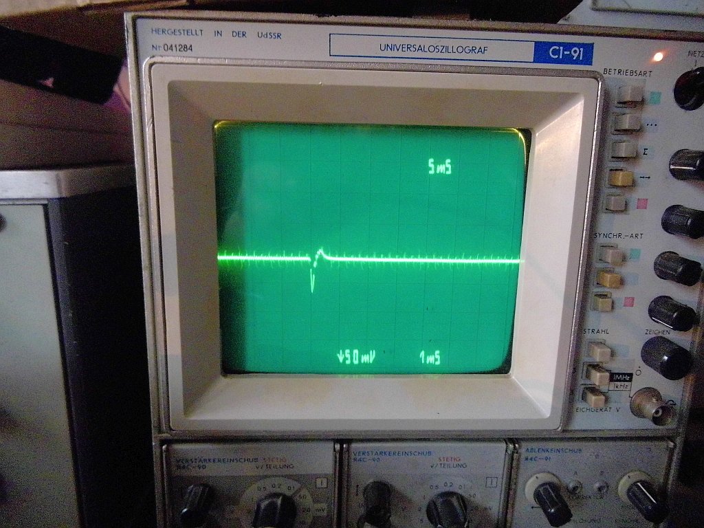

von Edi M. (edi-mv)
So, der Zählfehler ist auch gefunden- da sind Kondensatoren ersetzt
worden, Glimmerkondensatoren tschechischer oder polnischer Herkunft, die
kenne ich aus meiner RFT- Praxis: hellbraune, rotbraune und mittelbraune
Klötzchen, sind bekannt für Isolationsfehler. Sollten 768 pF sein, sind
1000 pF, das verschleift die Impulsflanken. Sind wahrscheinlich schon
vor langer Zeit ersetzt worden.
Austausch der gleichen Teilerplatinen von Ziffer 2 und 4 behob das
Problem, als ich die Platinen tauschte, sah ich die Ersetzung. Eine
Oszillopgraphische Überprüfung bestätigte die Vermutung.
In der anderen Stelle funktioniert die Zählerfunktion dennoch
einwandfrei- ich werde das so lassen, sind ja gleiche Platinen, "never
change a running System". Inzwischen besorge ich entsprechende
Kondensatoren.

von Peter M. (r2d3)
Hallo Edi M.,
Die Frage von Gerhard, wo denn nun das von Dir erwähnte Normalelement
versteckt ist, interessiert mich auch.
Kann es sein, dass das von Dir genannte Weston-Element nur ein externes
Kalibrierhilfsmittel ist für Dein Voltmeter ist?
Ich finde das ungewöhnlich, dass Dein Gerät über zwei
Referenzspannungsquellen verfügen sollte, physikalisch (Weston) und
elektronisch (temperaturkompensierter Zener).
Kannst Du erkennen, was auf dem Zener von der Referenz draufsteht?
von Edi M. (edi-mv)
Ich bin mal schnell ins "Labor" hoch, habe ein Foto gemacht.
Das Weston ist Bestandteil des Voltmeters.
Links das Weston- "Muirhead"- Normalelement, rechts die Referenzplatine.
Die Referenzdiode ist natürlich auf der Bestückungsseite, habe die
Pltaine jetzt nicht rausgeschraubt, ich habe ja dien Unterlagen.
Da ist laut Plänen und auch real eine Diode D181E, Sowjetunion, drin
(natürlich das kyrillische D, was dem "A" ähnelt).
Das Weston ist keine Referenz, nur zur Kalibrierung.
DIe Meßspannung oder die Kalibrierspannung wird mit der Spannung der Z-
Diode (Platibne "Reference Source", D4)verglichen.
Die Auswertung ist irre aufwendig: 2 Elektrometerröhren ME1000
(https://www.radiomuseum.org/tubes/tube_me1400.html) mit einem sehr
hohen Eingangswiderstand, 2 Chopperrelais als Zerhacker (Foto Schaltplan
Input, Pk1 und Pk2 sind die Chopperkontakte), dann der
Differenzverstärker und die Aaswerteschaltung, die ihrerseits eine
Meßwertannäherung durchführt, bis die Differenz Null ist. Und eben alles
"zu Fuß", mit einer Kiste voll Germanium, ...zig gekoppelte
Multivibratorschaltungen ("Bistables", Foto Platine) als Teiler und
Anzeigentreiber.
Leider hat sich der Kalibierungsfehler doch wieder gezeigt, wäre zu
schön gewesen... statt 1,0192 steht nach langer Laufzeit 1,0151 und
1,0161 im Display, und dann tritt der Zählfehler wieder auf, nach
Höherdrehen am Regler der Kalibrierung ist der nächste Schritt gleich
1,0200 Volt. Die Nullanzeige ist 0,0003, aber dann nicht mehr
einstellbar.
Ich bin etwas ratlos.
Wohlgemerkt, das sind alles Differenzen im Mikrovolt- Bereich !
Da ist also noch irgendwo der Wurm drin, dann gestern hat das Digi den
ganzen Tag die korrekte Kalibrierspannung und Null angezeigt.
Das Weston ist mit ziemlicher Sicherheit ok, obwohl ich mit keinem
anderem Voltmeter auch nur annähernd so genau messen kann. Ebenfalls die
Referenz- Diode, da habe ich testweise eine "normale" 9V- Diode
probiert.
Bei normalhohen Spannungen sieht man den Fehler übrigens nicht. Ok, wenn
ich 12 V an einer Betriebsspannung eines Radios messe, interessieren die
Mikrovolts eher nicht.
Nun ja... ich bleibe dran- ich überstürze da nichts, nachher mache ich
da mehr kaputt, da muß ich mich eben sorgfältigst einarbeiten, und
natürlich extrem vorsichtig auf den Platinen agieren.
Das geht übrigens Gut... Platine Nr. 13 ist ein Hochsetz- Adapter zum
Messen der anderen 12 Platinen.
Gut Ding will eben Weile haben.

von Peter M. (r2d3)
Hallo Edi,
> einstellbar.
danke für die Information und die interessanten Bilder!
Ich kann zwar nicht ganz nachvollziehen, was da oben passiert,
allerdings müsste es ja möglich sein, mit Potis die Null und das
Skalenende zu kalibrieren.
Für das Skalenende bräuchtest Du einfach nur eine stabile
Spannungsquelle mit einem Wert, der knapp unterhalb oder am Skalenende
des Voltmeters liegt.
Das Weston-Normalelement als Spannungsgeber (ohne Last!) kannst Du ja
effektiv nur nutzen, wenn Du es präzise vermessen hast.
von Edi M. (edi-mv)
Peter M,
Das Skalenende wird nicht kalibriert, in jedem Bereich zählt das Digi
bis 19999, Komma entspr. Meßbereich dazwischen, darüberhinaus zeigt es
nichts an.
Null ist (wenn's funktioniert) kalibrierbar, sowie die Kalibrierspannung
vom Weston, die innerhalb des 2 V- Meßbereichs liegt, in pos. und neg.
Polarität.
Und 19999 kann ich in jedem Meßbereich auch darstellen. Also 1,9999 V,
19,999 V, 199,99 V, aber die höchste Genauigkeit liefert ja das extrem
stabile Weston, darum hat man das ja mit eingebaut.

von Gerhard O. (gerhard_)
Ich habe Dir ein paar Links herausgesucht die das Weston Element
betreffen, falls es Dich interessiert:
http://conradhoffman.com/stdcell.htm
https://ethw.org/w/images/6/6b/Weston-measuring-invisibles-OCR.pdf
Siehe Kapitel 5
http://lrf.fe.uni-lj.si/fkkt_ev/Literatura/Electrical_and_Electronics_Measurment.pdf#page189
https://books.google.ca/books?id=nOG0SxxEu64C&pg=PA140&lpg=PA140&dq=how+to+measure+weston+element&source=bl&ots=33FdSsAU9p&sig=Rctc9-eXSQT8Xuy8TjaMOn8DNlw&hl=en&sa=X&ved=2ahUKEwj62bnDl8rfAhUizoMKHbhcC2oQ6AEwCHoECAkQAQ#v=onepage&q=how%20to%20measure%20weston%20element&f=false
Es ist kritisch das Element nicht zu belasten. Spannungen müssen mit
einem hochohmigen Differenzialvoltmeter gemessen werden. Auch uA
Belastungen kännen die EMF für Stunden beeinflussen. Widersteh der
Versuchung sie mit normalen DMM zu messen. (Ich habe früher mit Weston
Elementen gearbeitet. Als Differenzialvoltmeter diente damals ein Fluke
335 Calibriergerät mit 1uV Auflösung und eingebauten Differenzial
Voltmeter. Das Westonelement war von Guildline in einem Präzisions
geheizten Bad und sechs Zellen die dann gemittelt wurden.)
Dein Gerät ist wirklich was Schönes. Wünsche Dir viel Erfolg mit der
Restaurierung.
Gerhard
von Edi M. (edi-mv)
Wie geschrieben, im Milli/ Mikrovoltbereich habe ich kein anderes
Instrument gleicher Genauigkeit, und die Z- Diode scheidet
wahrscheinlich aus.
Ich denke, ich werde mir nächstes Jahr Kältespray besorgen, und
versuchen, die Ursache für das Umspringen der Kalibrierung zu finden,
der Wert ist ja immer konstant 3- 4 mV.
Ein Mitleser (wir haben wieder Kontakt) vermutet Germanen- Transis oder
-Dioden mit Restströmen... bei den extrem unterschiedlichen Durchlaß-
und Sperrwiderständen durchaus denkbar.
Widerstand mit Kappenfehler, Kondensator mit Isolationsfehler, da kann
natürlich auch was sein.
von Edi M. (edi-mv)
Hallo Gerhard_O,
Danke für die Links... wertvolle Infos- ziehe ich mir rein.
Ein Weston kann durchaus -bis zum Kurzschluß- belastet werden, aber
danach hat es eine gehörige Erholzeit.
Sollte man natürlich nicht drauf ankommen lassen.
Dürfte in diesem Fall nicht nötig sein, das Weston zu messen, das
"Umklappen" der Anzeige nach längerer Betriebszeit dürfte in der
Auswerteschaltung zu suchen sein, da ja dort auch ein "Zählfehler" und
Ausfall des Null- Abgleichs auftritt (Keine Änderung bei Verdrehen des
Kalibrier- Stellers).
Ich bin schon am Grübeln, wie das überhaupt schaltungstechnisch möglich
ist, daß normal 1,0192, darunter und darüber in 0,1 mV- Schritten
angezeigt wird, wie sich das gehört, im Fehlerfalle jedoch von 1,1051
oder 1,1060 gleich zu 1,0200 gesprungen wird.
Diese Zählerschaltung ist schon eigenartig.
Ich baute einst als Lehrling am DDR- Digitalvoltmeter DM2010 mit, das
erscheint mit dagegen wesentlich einfacher, speziell die
Zählerschaltung, ich habe irgendwo noch eine Uhr mit dessen
Zählbaugruppen.
Um mal zu zeigen, was die sich die Polen damals einfallen ließen, hier
die Beschreibung des Meßverfahrens (PDF, 4,7 MB):
http://edi.bplaced.net/images/unterlagen/buch_v524_beschr.pdf
Ok, für einen Meßtechniker ist das Verfahren wohl nicht so außerirdisch,
es ist im Internet auch auffindbar, für einen Funktechniker, der die
Meßtechnik normal nur anwendet, und selten instandsetzt, ist es schon
eine Herausforderung.
von Lurchi (Gast)
Der Fehler spricht mehr für einen Fehler im ADC selber und nicht so sehr
bei den Referenzen. Wenn überhaupt wäre es die Zener-referenz die einen
Einfluss haben könnte - wenn sich die Spannung irgendwie von ADC
beeinflussen lässt, etwa über die Versorgungsspannung.
Die Zener Referenz für die normale Messung und das Weston-element zum
Abgleich macht schon Sinn. Es könnte ggf. auch Versionen ohne die
interne  Weston-Zelle gegeben haben.
Der Zählfehler muss kein Zählfehler sein. Nach der Beschreibung wird
auch gar nicht so viel gezählt, sondern das Verfahren hat mehr
Ähnlichkeit mit der sukzessiven Approximation.  Der Fehler könnte also
auch im analogen liegen.
von Edi M. (edi-mv)
Lurchi,
Ja, sukzessive Approximation dürfte es sein.
Würde ich aus der Beschreibung, die ich verlinkte, so entnehmen.
Ja, ich denke auch, ddie Referenzen Weston und ZD  sind ok. Ich vermute
eher, in der Bereitstellung der Inkremente ist was unsauber, da es ja
immer wieder genau diese Abweichung von wenigen Millivolt ist. In der
Beschreibung steht ja, wann das nächste Inkrement genommen/ abgewiesen
wird.
Möglicherweise ist da was sauer.
Ich muß nun sehen, welche Schaltungsbereiche dafür zuständig sind, und
welche Bauteile anfällig für einen nach längerer Laufzeit auftretende
Veränderung sind, und vor allem, wie man das messen kann, denn die
Veränderung im absoluten Wert ist ja sehr gering, es fällt nur auf, daß
die Nulleichung dann nicht geht, sowie der Sprung in der Zählweise,
vielleicht ist da ein Ansatz.
von ths (Gast)
Edi, noch ein paar Worte zu Westonelementen. Wir hatten die Dinger
früher im DKD-Kalibrierlabor umstehen, sie sind temperaturempfindlich,
kurzschlussempfindlich, lageabhängig und altern.
Wenn du meinst, dein Multimeter sei hochohmig und es kann nichts
pasieren: Das dachten wir damals von unserem Prema 6040 auch. Bis wir
bemerkt haben, dass im Moment der Bereichsumschaltung für kurze Zeit der
Eingang niederohmig wird: Scheibenkleister. Das solltest du bei deinem
DMM mal sicherheitshalber prüfen, bevor du an Westonelementen misst.
Es wäre nicht die schlechteste Lösung, ein eingebautes Westonelement
durch eine elektronische Lösung zu ersetzen. Das ist jedenfall robust.
Mal ehrlich, das Ding ist historische Technik und funktionierende Deko -
für Kalibrierzwecke aufmöbeln ist einigermassen na ja, supersportlich.
von Edi M. (edi-mv)
Frohes neues Jahr an alle !!!!
@ths:
Eiii...gentlich soll das Weston- Spannungsnormal eine Belastung
aushalten können, dann aber eine Erholzeit benötigen, die durchaus
einige Monate betragen kann, etwa bei Fast oder Voll- Kurzschluß.
Die Alterungsangaben liegen noch 2 Größenordnungen unter dem, was das
Weston hergibt (10 hoch Minus 6).
So mein Wissensstand.
Die anderen bekannten V524, die ja gleich alt sind,  scheinen alle
intakte Westonelemente zu besitzen, die also noch ihre Referenzspannung
abgeben (Stand vor 1 Jahr, als ich Kontakt zu anderen Besitzern suchten
und fand).
Die Lastempfindlichkeit der Westons ist allerdings nicht relevant, da
ich das Weston gar nicht mit einem anderem Voltmeter zu belasten,
beabsichtige.
Das V524 hat einen extrem hohen Eingangswiderstand (4 GOhm).
Eine elektronische Lösung... erwäge ich, wenn das Weston eines Tages in
die ewigen Stromkreise eingegangen ist.
Nur... wie sollte ich das bauen ? Haben Sie eine Idee ? Ich habe kein

von Edi M. (edi-mv)
Im Normalfall habe ich keine Ansprüche an einer so hohen Genauigkeit.
Das Uralt- Digi ging Richtung Schrott, und ich konnte es gerade noch
retten.
Es ist eben ein erhaltenswertes, und auch noch gut brauchbares,
historisches Meßgerät- neu kaufen werde ich mir ein solch hochgenaues
Voltmeter mangels Verwendung sicher nicht.
Durch Tauschen der Dekoder/ Lampentreiber- Platinen (Switch") und der
Multivibratoren/ Teiler ("Bistables"), sowie Merken der Fehlanzeigen der
Stellen konnte ich eine Platine ausmachen, die verdächtig scheint, eine
"Switch"- Platine.
Sind 4 gleiche Switch und Bistables, dazu noch 2 abgespeckte Platinen
für die letzte Stelle, die ja nur 0 und 1 anzeigen kann.
Das Problem ist, daß die alten Germaniumtransis Verstärkung haben, aber
Verstärkung und Restströme weit auseinanderliegen.
Das war laut einem Elektronikfreund, der diese Geräte kennt, damals
schon ein häufige Fehlerursache.
Ich überlege schon eine Generalkur... das Problem ist die schiere Masse
an Germaniumteilen.
Gemessen in der Platine: 2 Transis haben einen Kollektor- Emitter-
Durchbruch, eindeutig. Widerstand der Strecke im 1stelligen Ohm-
Bereich.
So, die Transis habe ich raus, ACY20, gegen GC301 getauscht.
Und... scheint zu funktionieren.
Bisher korrekte Anzeige der Nullung und Kalibrierung, zeigt genau 1,0192
an, die 1. Stelle springt natürlich manchmal, 1 Digit ist ja normal.
Die erste Stelle zählt aber immer noch nicht richtig, zählt von 0 bis 4,
überspringt ab 4, fängt dann wieder von 0 an.
von Edi M. (edi-mv)
Wenn es vllt. für Meßtechnik- Freunde interessant ist: Hier die
Schaltpläne der Platinen für Teiler (Bistables) und Dekoder/
Lampentreiber.
Hier wird nicht 7- Segment, sondern 1 aus 10 dekodiert, ist der Ausgang
6 der Switch- Platine durchgeschaltet, leuchtet ein Glühlämpchen,
welches eine 6 auf die Mattscheibe des Lichtschachts projiziert.
Alles "zu Fuß". Nur Transis und  Dioden.
Sowas macht später ein einziger IC., etwa HEF4028B.
Und im Eingang unverwüstlich, kann auch mal eine Spannungsspitze ab: 2
Oktalröhren.
Dann nnoch 2 Zerhacker- (Chopper-) Relais, die mit 45- 60 Hz vor sich
hin surren.
12 Transis und 14 Dioden im Teiler, 27 Transis und 15 Dioden in Dekoder/
Treiber- das je 4-mal, dazu die letzte Stelle plus Polaritätsanzeige mit
17 Transis und 12 Dioden, das sind schon mal 173 Transis, 108 Dioden
allein für die Anzeige.
Dazu kommen Eingangsteil (2 Rö, 2 Transis), sowie weitere 5 Platinen:
Referenz (18/7), Differenz- Eingangsverstärker (10/6), Ablaufsteuerung
(11/10), Logikschaltung (10/11) und Netzteil (17/14).
Einige Transis sind schon Silizium, aber nur wenige. Die passiven
Bauelemente Polen, CSSR und Sowjetunion, Halbleiter zu großer Zahl
westlicher Hersteller, wie Mullard und Siemens.
Die Polen besorgten, was sie brauchten, weltweit, waren da ganz
pragmatisch.
Insgesamt also 231 Transis, 145 Dioden, 2 Röhren.
Und schwer ist die Kiste auch noch, ich schätze 20- 25 Kg.
Übrigens wurde mein Exemplar weniger wegen der sehr hohen Genauigkeit
verwendet, sondern wegen der hervorragenden Sichtbarkeit der großen
Ziffern der Lichtschacht- Anzeige, vermutlich wurden die nebenbei
herausgeführten Ausgänge noch mit einer Alarmvorrichtung verbunden.
Das ganze Equipment überwachte beim Bildröhrenhersteller "Werk für
Fernsehelektronik ("WF")eine große Zahl Fernseher- Chassis (DDR,
4000er-Serie der 80er Jahre , welche aus der Produktion ausgewählte
Bildröhren laufen ließen.

Zu der Muirhead 845-A Weston-Zelle und der Schaltung noch ein paar
Infos.
Diese ungesättigten Standardzellen werden in solchen Geräten stets als
Hauptreferenz eingesetzt, da sie einen sehr geringen
Temperatur-Koeffizienten von <5µV/°C besitzen, und typischerweise <
50ppm/Jahr nach unten driften.
Hierzu noch ein weiterer unterhaltsamer Link; meine Muirhead 845-D sind
über 45 Jahre vielleicht 8ppm/Jahr nach unten gedriftet:
http://www.eevblog.com/forum/metrology/1000-my-(hi)story-of-the-weston-cell-of-the-volt-and-of-being-a-volt-nuts/msg1039421/#msg1039421
Die Weston Zelle darf niemals nie belastet werden, (I << 1nA), daher
wird sie auch im Meßbetrieb nicht als Arbeitsreferenz verwendet, sondern
statt dessen die eingebaute Zener-Referenz, D4 (?!). Aus letzterer
werden +/-9V Referenz erzeugt.
Die Weston Zelle wird dann in beiden Polaritäten hochohmig vom DVM
gemessen, und die beiden Bereiche (+/-) auf die aufgedruckte
Weston-Standardspannung abgeglichen (CAL+/- Potis). Wenn Du
asymmetrische Werte erhälst, ist das entweder ein Null-Offset, oder Du
mußt einfach die beiden Potis entsprechend einstellen, wenn das geht.
Es ist zu bedenken, daß die Zelle in deinem Gerät auch schon sehr alt
ist; 1,0193 V ist die nominale Spannung, welche aber ab Werk variieren
kann, dazu anbei das Muirhead Datenblatt.
Der aufgedruckte Wert von 1,01924V wurde wohl beim Bau des Gerätes genau
ermittelt, aber nach weiteren 40 Jahren dürfte sich der Wert eben in der
Größenordnung von 0,2% verringert haben.
Das kannst Du mit einer anderen bekannten Referenz überprüfen, die Du
einfach an das DVM im Normalmodus in beiden Polaritäten anlegst.
Irgendwann solltest Du aber die Weston Zelle neu vermessen lassen, zu
dem Zweck auf 5 Stellen genau, also auf 0.001%, wie offensichtlich auf
dem kleinen Schildchen. Dieses wäre dann mit dem neuen Wert zu
überkleben.
Viel Glück noch bei der weiteren Reparatur
Gruß Frank
von Edi M. (edi-mv)
Hallo, Dr. Frank S,
Danke für die Infos., habe ich abgespeichert.
Ja, die Arbeitsreferenz ist die temperaturkompensierte Z- Diode D4, die
Russin D818E.
Schien den Herstellern genau genug zu sein.
Das Weston- Element wird nur zur gelegentlichen Prüfung/
Nachkalibrierung verwendet, und bei 4 GOhm ist die Belastung hinreichend
klein.
Zur Belastung oben ein Ausschnitt aus einem Buch.
Wie geschrieben, ich habe nicht vor, das Weston zu belasten. Wozu auch.
Die Normalspannung des Weston- Exemplars ist auf der Frontplatte
aufgedruckt, 1,01921, die kleinste Ziffer kann von V2524 mangels Stelle
aber nicht mehr abgebildet werden.
Nach dem Auffinden des Fehlers zeigt das Digi genau die 1,0192 an, in
beiden Richtungen. Bisher stabil.
Böse Falle: Da hatte ich die Netzspannung am Trafo für ein anderes Gerät
heruntergedreht, und plötzlich war die Kalibrierung wieder falsch...
Was es gar nicht- das V524 braucht mindestens 200 V. Beinahe wieder
selbst eine Falle gestellt.
Daß sich die Weston Normalspannung in fast 50 (!) Jahren etwas verändert
hat, ist wahrscheinlich, das könnte ich aber nur mit einem noch
genaueren Meßgerät feststellen.
Allerdings ist mir das V524 mehr als genau genug.
Der sporadische Fehler ist seit gestern abend nicht mehr aufgetreten.
Merkwürdigerweise wurde der Fehler beim Stecken der Platinen in andere
Ziffernpositionen immer mitgenommen, nach einer Zeit die falsche
ANzeige. Aber bei jeder Position anders, größer und kleiner. Hat also
was mit der Zählweise zu tun.
Dem ist jetzt nicht mehr so- die angezeigte Spannung ist 1 Sekunde
höher, 1,0200, und geht dann genau auf die exakte Kalibrierungsspannung
zurück.
Aber der Zählfehler der 1. Stelle ist immer noch da. Scheint auf der
"Bistable"- Platine was zu sein- merkwürdig- an anderer Ziffernposition
eingesteckt, bleibt die komplette Anzeige aus. Die Halbleiter scheinen
jedoch ok zu sein, prophylaktisch hatte ich noch einen Transi mit hohem
E/K- Reststrom ausgetauscht. Auch die "bekannten Verdächtigen", die
Glimmerkondensatoren, scheinen ok zu sein, jedenfalls beim Messen im
eingelöteten Zustand. Ebenfalls Styroflex- Kondensatoren.
Die Germanium- Logikschaltungen scheinen nach Aussage eines anderen
Besitzers, der die Geräte gut kennt, recht empfindlich gegen
Bauelemente- Toleranzen zu sein.
Ich bleibe dran.
von Edi M. (edi-mv)
Ich habe wieder einige Stunden in das Digi investiert.
Also die Kalibrierspannung wird immer richtig angezeigt, und stabil,
1,0192, Abweichung gelegentlich  -nur beim Umschalten der Polarität- 1
oder 2 Digit.
Ich habe ZWEI Zählfehler, Ursache in 2 "Bistables"- Platinen. Die
Dekoder/ Lampentreiber scheinen ok zu sein.
Platine Nr. 6 habe ich an Pos. 2 für die erste Ziffer (rechts, die
Kommastelle) gesteckt, die Platine läßt  Ziffer 1 nur von 0 bis 4
Zählen, dann kommt wieder 0. Übertrag der nächsten Stelle funktioniert
dadurch.
Platine Nr. 8 läßt "ihre" Ziffer 4 (Hunderter Volt) nur von 0 bis 3
Zählen, dann kommt wieder 0. Tausender- Übertrag habe ich noch nicht
getestet.
Tauscht man die beiden Platinen, ist der Fehler ebenfalls bei den
Ziffern vertauscht.
Tauschen der 4 Dekoder/ Lampentreiber Ziffer 1-4 ist problemlos, die
Platinen dürften ok sein.
Jetzt habe ich das Problem, daß die Halbleiter auf Platine 6 meßmäßig
eigentlich brauchbar sein müßten, 2 Transis waren ja voll durch, einen
hatte ich prophylaktisach wegen zu niedrigem Widerstand E-K getauscht.
Dioden meßmäßig auch brauchbar.
Alle Transis und Dioden haben in etwa gleiche Werte, die natürlich,
entsprechend Material und Alter zu sehen sind, gemessen im 1 KOhm-
Bereich des Röhrenvoltmeters URV2. Ja, Kiloohm. Ist aber generell so,
und die anderen Platinen funktionieren.
Ja, ist eine grobe Methode, die Durchlaß- und Sperrwiderstände der
Elekttrodenstrecken heranzuziehen.
Jedoch auch der Kennlinienschreiber zeigt absolut übliche Transistor-
Kennlinien, aber der Höhe verschoben, wegen der unterschiedlichen
Verstärkungen.
Auf Platine 8 sind noch 2 Transis mit auffällig niedrigen E-K-
Widerstand, aber nicht voll durchgeschossen.
Der korrekte Ersatztransi für ACY 19 und ACY 20 (260 mW) wäre eigentlich
GC301 (300 mW). Da sind einige drin, 2 waren schon, ich hatte auch
einige, sowie mangels GC301 auch 2 Russen MP21D.
Ich habe keine GC301 mehr.  Und selbst einer der von mir eingesetzten
war mit den Widerstandswerten E-K schon grenzwertig. Auch bei den Russen
mußte ich selektieren.
Könnte an der Alterung liegen- mir sind so niedrige Sperrwiderstände von
Germaniumtransis nicht in Erinnerung.
Ich überlege, ob ich die "Bistables" mit GC116 bestücke, da habe ich
noch eine größere Anzahl- zumindest die Multivibratoren- Teilerstufen
dürften kaum auf voller Leistung der Transis laufen.
Und dann überlege ich, auf Si-PNP umzubauen, etwa 2N2303 oder KF517
(Tesla), letzteren verwendeten wir früher, weil massig vorhanden, bei
RFT als Ersatz für pnp- Transis.
Wäre aber preislich heftig, sind ja schon mal 173 Transis und  108
Dioden allein für Teiler und Dekoder/ Treiber.
Für den Ersatz der Dioden SFD108 sollten kleine Standard- Si- Dioden
reichen.
von Lurchi (Gast)
Die "bistabiles" Schaltung dürfte größtenteils nicht so kritisch mit den
Transistoren sein. Wenn man da auf Silizium typen umstellt, müsste man
wohl auch einiger der Dioden (D2,D4,D6,D8) mit anpassen. Das könnte ggf.
auch für die alten Ge Typen schon ein Problem sein, wenn da die
Flussspannung nicht passt.
Deutlich schnellere Transistoren müsste man ggf. künstlich bremsen.
Für den Anfange könnte es reichen eine der defekten Platinen auf Si
typen umzustellen - das sind dann 12 Transistoren für ein Platine.
Mit einem Oszilloskop ließe sich ggf. nachmessen welche Pegel anliegen
müssen und wo es eng wird. Man hat schließlich funktionierenden
Ausführungen als Vergleich. Für eine Umstellung auf SI typen wird man

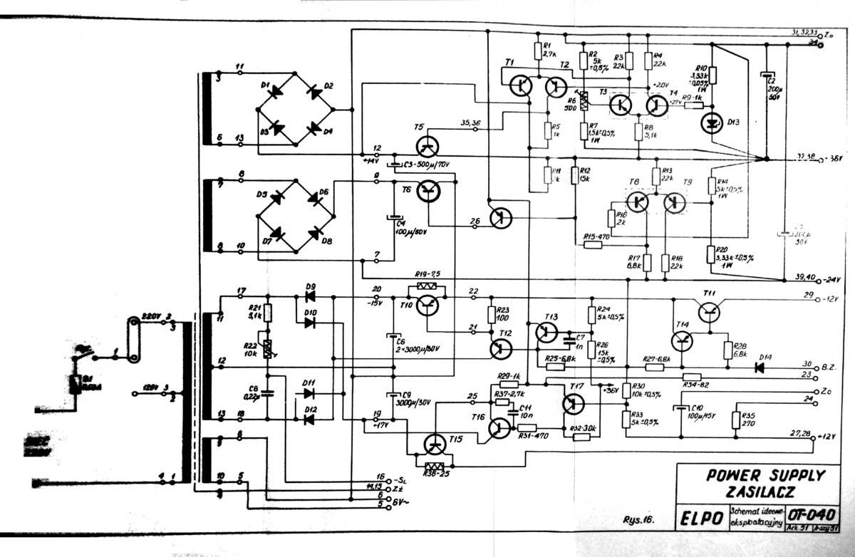

Die Schaltung nutzt wie es aussieht recht hohe Spannungen (-24 und -12
V, die -36 V sind wohl ein eher unkritischer Bias, der nicht voll an den
Transistoren ankommt) - da könnte einige der Transistoren versagen, die
bei kleiner Spannung OK sind. Wegen der Spannung ist ein GC116 ggf. auch
keine gute Wahl.

von Edi M. (edi-mv)
Eeeeeendlich !
Was lange währt, wird gut... Komissar Zufall war auch mit dabei.
Gestern hatte ich 2 Germanen- Transis ausgemacht, die nach Walhalla
gegangen waren.
Heute gab es mehrfach ein "Aufblitzen" der Ziffern, die nicht mitgezählt
wurden... es gab irgendwann eine Häufung dieses Vorgangs, das erzeugte
Nadelimpulse, die ich mit dem Oszi verfolgen konnte.
Und fand... 2 Kondensatoren, Bauart der "üblichen Verdächtigen", und
zwar in den Teiler- Multivibratoren- Stufen ("Bistables", siehe
Schaltplan im Beitrag 02.01.2019 13:06) die braunen Kaubonbons C13 und
C18. Die hatten Widerstand, der eine 70 KOhm, der andere war schon unter
1 KOhm.
Und weil es so schön ist, den Techniker zu ärgern, ist dieser Wert nicht
konstant. Scharf anschsuen, schwupps, anderer Wert.
Meßmäßig waren die durch den Leckstrom erzeugten Änderungen nicht
besonders auffällig, sonst wäre ich schon früher da gewesen.
Alles gechseckt- sieht gut aus.
Die Transis, die ich prophylaktisch getauscht hatte, habe ich dann
wieder eingebaut, und die Russen raus, die sind ja eigentlich zu
schwach. Funktioniert immer noch.
Alle Ziffern sind jetzt durchzählbar, zumindest von 00000 bis 30,000 V
(ein Netzteil mit höherer Ausgangsspannung ist noch in Arbeit).
Damit die Ausbeute gestern und heute 2 Transis, 2 Kondensatoren.
Insgesamte Ausbeute mit 2018:
2 x ACY19 (Mullard) ersetzt durch GC301
2 x ACY20 (Mullard) ersetzt durch GC301
1 x ASY36 (soll Mullard sein, Bezeichnung TEWA, laut Schaltplänen
möglicher Ersatz für ACY20) ersetzt durch GC301
KFY18, das ist ein PNP- Si von Tesla, der war im Gerät schon drin.
ersetzt durch GC301
1 x 360 pF (KSO) sieht nach Tschechischen Kondensatoren aus, ist jetzt
330pF Styroflex drin.
3 x 750 pF (KSO) ist jetzt 1nF Styroflex drin.
2 Glasdioden SFD108, Mullard, ersetzt durch AAZ21, poln. Glasdiode aus
alten Laborbeständen.
Die Nullung funktioniert, die Eichung ist im Regler aber nicht mehr
mittig, da müßte ein Neuabgleich in der Referenz/ Differenzstufe
erfolgen.
Die Kalibrierspannung wird korrekt in beiden Polaritäten angezeigt. Ab
und zu Schwanken um 1- 2 Digit nach Umschaltung.
Merkwürdig noch: Wenn mann gleiche Platinen gegeneinander tauscht,
bleibt die gesamte Anzeige für etliche Einschaltungen dunkel. Irgendwann
geht sie wieder.
Wenn man die Platinen in der Reihenfolge einsteckt, in der sie drin
waren, funktioniert alles top.
Ich werde wohl die braunen Kaubonbon- Kondensatoren austauschen, 4
kaputte bei 32 drin, sind ja echt Müll. Wahrscheinlich haben die auch
die Transis mitgerissen.
2 x je 18 Stück der beiden Kapazitäten kann man machen, kosten ja nur
einige Cent.

Nach 7 Stunden ist beim V524 wieder die Kalibrierung aus dem Ruder, was
ich ja voriges Jahr schon hatte, um 15 mVund 20 mV bei den beiden
Polaritäten, die Nullung wird korrekt angezeigt, aber ohne Verlangsamung
(es gibt einen Steller dafür) sieht man, daß die Ziffern der 1. Stelle
schnell durchrattern, das Mittel Null wird angezeigt.
Eine Akkuspannung (ein LiIon- AKku), die ich zum Testen anzeigen ließ,
war dann eben auch um die15/ 20 Millivolt verändert.
Aber da kümmere ich mich später drum.
Die braunen Schrott- Knndensatoren in polnischen und tschechichen
Geräten der 70er/ 80er sind meines Wissens auch Glimmer ("Mica"). Die
habe ich schon in den 80ern öfter tauschen müssen. Warum die so anfällig
sind, weiß ich nicht. ich habe Duroplast- vergossene Micas, die sind 90
Jahre alt (z. B. in dem genannten Telefunken), und absolut top. Das
müßte man vllt. untersuchen. Ich vermute, das Duroplast- oder
Kunststoffgehäuse hat Mikrorisse, oder läßt Wasser durchdiffundieren.
Hatte mal änliches bei Russen- IC's da war das IC- Gehäuse in der
gleichen, kackbraunen Farbe, und das war... lichtdurchlässig !
Lampenlicht auf IC, IC streikt, Schattenwurf auf IC oder Lampe
weggedreht, funktioniert. Ich hab' wie irre nach einem Wackelkontakt
gesucht. Die Fehlersuche hat mich einen Tag gekostet.

Ich habe versucht, Oszillogramme zu machen, aber was ich am Oszi sehe,
stimmt mit den Angaben der Schaltpläne nicht überein, 8und ist auch mit
Störfrequenzen überlagert, obwohl ich an die baugruppen- Masse ging.
Allerdings sind Impulse in den Teiler/ Dekodern auch nur während der
Annäherung an den Meßwert zu sehen, danach Schweigen im Walde, ich muß
also einen offenen Draht in die Eingangsbuchse stecken, damit das Digi
versucht eine Meßwertannäherung an den aufgenommenen Müll zu erreichen.
Oder die Verlangsamung abschalten, aber in den Unterlagen ist kein
Abgleichplan, der bestimmte Einstellungen und Maßnahmen vorgibt.
Also ein Zeitfehler, wie bei den Bistables.

von Edi M. (edi-mv)
Ich hab's nochmal getestet, nach einer längeren Zeit springt die
korrekte Kalibrierungsanzeige um, immer noch der gleiche Zeitfehler.
Dann ist aber auch die Zählreihenfolge der 1. Ziffer wieder mies, zählt
0, 3, 6, 9, danach andere Ziffern. Die anderen Stellen zählen korrekt
hoch.
Ich schaue mir die Teiler- Platinen der 1. Ziffer und davor an, und
checke mal die Kaubonbon- Kondensatoren, da sind noch einige. Die
Halbleiter hatte ich schon gecheckt.
M. E. liegt der Fehler tatsächlich an der Zählweise... die
Vergleichsspannung, die in Inkrementen zum Vergleicher geführt wird,
wird ja NACH den Teilern gewonnen- zählen die Teiler falsch, ist auch
die Vergleichspannung falsch. Da die Abweichung konstant ist, dürfte da
nur an einer Stelle was sauer sein. Siehe Blockschaltbild, habe ich
übersetzt.
von Edi M. (edi-mv)
Noch nichts gefunden... alle Kondensatoren in den anderen Platinen
gecheckt, Halbleiter ebenfalls nochmal durchgezappelt, dürften ok sein.
Ich kann alle Dekoder/ Treiber und Teiler- Platinen gegeneinander
tauschen, da scheint alles ok, der Fehler kommt immer nach einer Weile.

Nach dem Blockschaltbild und der Beschreibung als Zähler könnte der ADC
in Richtung Tracking ADC gehen, also der Vergleich mit eine Zähler und
DAC, der je nach Differenz hoch oder runter zählt.
von Edi M. (edi-mv)
Und wieder was gefunden... im "Balance- Verstärker", auch
"Kompensationsfehlerverstärker" in den Unterlagen, wird ja die Nullung
realisiert- und da habe ich extrem "zappelnde" Spannungen, und diese
auch weit zu niedrig, an der Z- Diode D6... sowas sollte an einer ZD
wohl nicht sein. Müßte eine 15 V- ZD sein, merkwürdigerweise ist im Plan
15 durchgestrichen, und steht 13V dran.
So langsam hangel' ich mich durch alle Stufen.
Ich suche eine ZD... ich bleibe dran.
von Lurchi (Gast)
Der balance-Verstärker ist vor allem ein Differenzverstärker mit hoher
Verstärkung. Da kann es am Ausgang schon mal recht stark rauschen.
Die Änderung bei der Zenerdiode könnte eine spätere kleine Verbesserung
sein. So groß ist der Unterschied von 15 zu 13 V auch nicht. Eine
deutlich zu keine Spannung (defekte ZD) könnte einen Signalpegel
verändern und damit zu Problemen führen.
von Edi M. (edi-mv)
Kein Erfolg, hatte 2 Dioden6,8V verwendet, keine Änderung.
Dann aber, nach Zurücklöten der ZD, nach mehreren Einschltvorgängen,
wieder die korrekte Kalibrierspannung.
Schell gemessen, ja, da zappelt immer noch die Spannung an der ZD, und
die ist auch meist höher als die angegebenen 13 oder 15 V. Das kann
natürlich das verstärkte Eigenrauschen sein, bei Germanium sicher ein
Faktor. Die Dämpfung mit dem Verzögerungssteller ("Trigger") dämpft das
Gezappel der 1. Stelle ja merklich.
Leider gibt es in den Unterlagen kaum hilfreiche Beschreibungen der
Stufen, keine Abgleichanweisungen für den Fall des totalen Neuabgleichs,
und auch die Spannungsangaben sind offensichtlich mit Vorsicht zu
genießen.
Na ja... morgen weiter. Da werde ich noch eine Weile zu tun haben, und
an diesem Gerät muß ich wirklich Ruhe haben, sonst schieße ich da was
ab, und kann wieder ewig suchen.
Trotz allen finde ich das Gerät schon toll, als Voltmeter mit
Riesenziffern für mich sehr angenehm, und Dank der zahllosen
Einzelstufen sollte sich dieses Digi noch viele Jahre reparieren lassen.

Mit dem V524 bin ich nicht weitergekommen... erst wollte das Display
nicht, blieb duster. Ich wußte aber, irgendwann geht es wieder, und
richtig.
Nun funktioniert es wieder, und zeigt auch richtig an. Überprüfung aller
"üblichen Verdächtigen" ohne weitere Ergebnisse.
Ich habe Spannungen gemessen und notiert, und Oszillogramme gemacht.
Dazu habe ich erst mal die Impuls- Skizzen der Service- Unterlagen
hergerichtet, die in polnisch ausgeführt waren, und sich die Bedeutung
der Wörter nicht so einfach erschließt.
Merkwürdigerweise funktioniert die Impuls- Darstellung nicht gegen die
Masse der Leiterplatten, da bekam ich mörderliche Brummsignale, aber es
geht gegen Chassis- Masse.
Allerdings sehen die meisten Impulse verkorkst aus. Dennoch funktioniert
alles.... da muß ich mir erst mal einen Reim drauf machen.
Zumal einige Oszillogramme und Spannungen nur während der
Meßwerterfassung meßbar sind, ist ein Meßwert genau ermittelt, gibt es
eine stabile Anzeige, und die digitale Verarbeitung ist gestoppt, bis
sich der Meßwert am Eingang ändert. Da kann ich ein Stück Draht in die
Eingangsbuchse stecken, dann zappelt die Anzeige, die Impulse aber auch-
da ja ständig ein neuer Meßwert am Eingang erscheint, werden ja ständig
neue Inkremente erzeugt.
Morgen mache ich weiter, wenn ich dann nichts finde, wird es wieder
lange dauern, weil ich wochentags woanders arbeite, dann kann ich immer
nur einige Stunden an den Wochenenden weitermachen.

V524:
Heute werde ich noch einige Messungen machen, da der Urlaub heute abend
vorbei ist, wird es wohl eine Weile dauern, bis ich wieder Ruhe und Muße
habe, weiter nach der Ursache der gelegentlichen Dunkeltastung und dem
Balance- Fehler zu suchen.
Ich muß mir da sowieso eine Strategie ausdenken, da viele Impulse ja bei
gefundenem Meßwert und stehender Anzeige ja abgeschaltet werden.
Den Taktgeber abschalten oder verlangsamen, etc. Da fehlt eben Näheres
vom Hersteller.
Aber es gibt auch nur noch 4 bekannte Exemplare, 2 in Polen, 2 in DE,
die meisten waren wohl, wegen des großen Displays, in Industrieanlagen
zur Überwachung im Einsatz, und flogen in den 90ern auf den Schrott,
dabei fing ich ja meins auf.
Zumindest bei der Dunkeltastung der Anzeige habe ich einen merkwürdigen
Meßwert: Hell = Soll -16V, Dunkel = Soll 0 V, aber ich habe dann +12 V,
habe aber nicht finden können, woher, da die Anzeige ja wieder ansprang.
Halbleiter und "Kaubonbon"- Kondensatoren scheinen ok... vielleicht
tausche ich letztere doch prophylaktisch, besser wäre natürlich eine
eindeutig nachweisbare Ursache.
Ganz fies wären natürlich hochohmigere Widerstände mit Kappenfehler, es
sind auch zahlreich solcher Widerstände verbaut- wenn ich den Fehler
eingekreist habe, muß ich das wohl auch mal testen- die massig
verbauten, roten "MLT"- Widerstände müßten Import Sowjetunion sein- ich
hatte aber meiner Erinnerung nach keine Ausfälle dieser Dinger, aber das
ist lange her, und Bauteile haben eben auch eine Lebensdauer- als ich
als Funktechniker begann, wechselte man nur Papierkondensatoren, die
eindeutig defekt waren, heute tauscht man durchweg alle aus, weil deren
Zeit einfach vorbei ist, kein einziger mehr die Spezifikationen seiner
Zeit erfüllt.

Oszi ran- Der Taktgenerator scheint nichts zu tun. Aber- Kondensatoren
und Halbleiter ok.
Ich bin nicht sicher, wie das mit dem Taktgenerator funktioniert, ob der
Startimpuls wegbleibt, der Stopimpuls ständig gesetzt ist, oder warum
das Ding sonst noch klemmt.

Der Zugang ist vorbildlich durch die Leiterplatten- Verlängerung
(Adapterplatine), da kann man prima messen. Nur die Unterseite... das
V524 darf nicht kopfgestelt werden, wegen des Spannungsnormals !
Ich habe zur not aber einen Reparaturständer.

In der Woche werde ich mich noch in die Schaltpläne vertiefen- wie
geschrieben, so richtig klar ist das bei der Unmenge an
Schaltungsdetails nicht, Hinweise und Abgleichanleitung gibt es nicht,
und die sehr knappe Funktionsbeschreibung gibt eher Anlaß zu Fragen,
etwa nach dort genannten "multistabilen Multivibratoren", usw.
von Edi M. (edi-mv)
Kurzer Zwischenbericht, ich hoffe, die Sache interessiert noch jemand...
Ich bekam von dem ehem. Mitleser und Elektronikfreund, der das V524
kennt, einen wertvollen Hinweis betr. Netzteil und Brumm, die da habe
ich heute etwas gesucht:
"Es kann auch sein, daß der sporadische Offsetfehler durch eine
brummende Betriebsspannung erzeugt wird, da die Messung netzsynchron
erfolgt."
Und... tatsächlich- da scheint einiges im Argen zu liegen.
Einen Brumm hatte ich bereits festgestellt, der den Spannungen
überlagert war.
Heute alles checken... Das Netzteil selbst hatte ich noch nicht auf dem
Radar, weil die Spannungen eigentlich ok waren.
Aber ein Netzteil kann ja trotzdem undufte sein.
Und gleich das:
Ein irre hoher Brumm auf dem Taktgeber- Impuls für Auslösung !
Also ran an die Elkos.
Am Ladeelko C3 (geschraubter Alubecher) voll der Brumm, der C nimmt
überhaupt nicht mehr teil.
Ebenfalls C10, ein roter Leiterplattentyp,  100µF/15V, der hatte bereits
Auslaufspuren.
2 axiale, C2 und C5, je 200 µF/ 50 V, hatten ebenfalls deutliche
Auslaufspuren.
Ich hatte nicht die korrekten Bauformen der größeren Elkos, also
provisorisch welche rangebaut, mit etwas Draht rangefrickelt.
Sieht... viel besser aus.
Am Taktimpuls der Logic jedoch ist jedoch immer noch Brumm !
Verdammt- Messe ich gegen Zo der Logic Unit (Zo ist das
Bezugspotential), ist Brumm drauf.
wenn ich gegen Chassis messe, ist der Brumm noch da, aber geringer.
Messe ich gegen Zo der Power Supply, ist der Brumm weg.
Provisorisch Meßstrippe von Zo Netzteil zu Zo Logic- ok.
Die Leitung Zo von Netzteil und Logic sind vielleicht nicht niederohmig
genug miteinander verbunden- das muß unbedingt geklärt werden !
Problem: Ich darf das V524 ja nicht kopfstellen, wegen des Weston.
Das werde ich nächste Woche checken, ich habe auch einen
Reparaturständer.
Beim ersten Einschalten Display dunkel.
Beim 2. Einschalten ok.
Die ganze Zeit stand die Kalibrierspannung. Ich habe aber nur 1 1/2
Stunden an gehabt.
Können's die Elkos sein ?
Elkos mit Zeitfehler sind eher selten, aber mit weniger Kapazität kommt
oft vor.
Möglicherweise haben die runtergedudelten Elkos nach einer gewissen
Laufzeit solange immer weniger Kapazität zur Verfügung gestellt, bis die
Baugruppen gar nicht mehr vernünftig arbeiten konnte, die Elkokapazität
stand quasi auf der Kippe.
Im Anhang die Bilder Sinus, differenzierter Sinus (Nadelimpuls),
Rechteck- Taktimpuls für Auslösung "W.ZEG" für Auslösung. Alle in
Baugruppe Logic Unit, an T6 und T10. Teiler 1:10 dran, also mal 10
nehmen.
Letzterer ist erst groß (ca. 10 V), wenn der Meßzyklus beendet ist,
davor nur etwa 1 V.
Ich werde ALLE Elkos im Netzteil neu bestellen, komplett austauschen,
das sind ja nur die 5 Schraub- Becher, und 2 axiale.
Dann an einem der nächsten Wochenenden weiter.
Edi

von Edi M. (edi-mv)
Und weiter mit dem Uralt- DFigi.
Ich habe teilweise per Oszi Fehler im Signalweg des Taktgeber-
Auslöseimpulses  WZEG gefunden, große Pegelsprünge und Aussetzer.
Transi T10 in Logic hatte sehr hohen Ice- Reststrom, nahe am Kurzschluß,
der aber keine konstante Größe hatte, und bei manchen Messungen auch
wieder weg war.
Könnte so ein Fehler durch "Whisker" (Kristallnadeln- Wachstum) sein,
wie einer hier im µC- Forum zu bedenken gab.
Auch T10 hatte sehr hohen C-E- Reststrom, getauscht.
Beide nun gegen pnp- Si, Tesla KF517, habe ich noch aus RFT- Zeiten.
Diese Transis haben natürlich keinen irre hohen Reststrom, da ist mit
dem hochohmig messenden Röhrenvoltmeter überhaupt kein Restwiderstand
nachweisbar, so sollte das sein.
Die Impulse sehen so erst mal nicht schlecht aus.
Der Anspring- Fehler ist jetzt seltener.
Aber nicht weg. Immer noch bleibt gelegentlich das Display aus.
Der Auslöseimpuls des Taktgebers WZEG auf der "Logic"- Platine ist bei
dunklem Display UND nach Ende eines Meßzyklus, wenn sich die gemessene
Spannung nicht mehr ändert, um 1 V, während der Messung ist er 12 V, wie
im Schaltplan angegeben.
Auf der Platine "Control" ist er dann aus. Da ist dann auch kein START-
oder STOP- Impuls mehr.
Irgenwie wird dort die Weitergabe des Auslöseimpulses gestoppt, also der
START- Impuls nicht gegeben, oder der STOP- Impuls gesetzt.
Allerdings ist im Gegensatz zum beendeten Meßzyklus dann eben auch das
Display aus, das müßte doch der Anschluß "BZ" auf der "Control" sein ?
Ich kann den WZEG auch einmalig von Hand auslösen, schön ein
Einzelimpuls auf dem Oszi, aber auch der Einzelimpuls startet keinen
Meßzyklus, das Display schaltet sofort dunkel.
Ich habe auf den Platinen Logic, Control, Balance- Amp und Polarität/
MSD inzwischen ALLE Glimmer- Kondensatoren getauscht, einer hatte einen
Isofehler, zeigte 9 MOhm. Sind jetzt alles Styroflex aus RFT- Zeiten.
Null- Flackern in Stellung Messung Zero ist jetzt auch weg.
Der Offset- Fehler ist immer noch da, am Freitag für 2 Stunden Anzeige
Cal ok, dann Umspringen, seitdem konstante Anzeige des Offsetfehlers.
Am Gitter 1 der Röhre 1 ist in den Cal- Meßstellungen ein
heruntergeteilter Impuls sichtbar, und zwar deutlich unterschiedlich
groß bei Umschaltung + (größer) und - Cal (kleiner) ! Logischerweise
müßte die Anzeige dann eben auch unterschiedliche Werte ergeben, und
genau so wird mir der Fehler ja angezeigt.
Da der nachfolgende Kompensationsfehlerverstärker als
Differenzverstärker ja sehr hoch verstärkt, aber eben nur das verstärkt,
was da ist, nehme ich an, daß die Kompensationsspannung fehlerhaft
bereitgestellt wird., es ist nicht nur eine Verschiebung, denn die
Nullung ist jetzt ok.
Manchmal fängt die Anzeige aber auch wieder an, heftig zu flackern, also
die Messung ständig durchzuzappeln, sieht man an den dann vorhandenen,
großen WZEG- Impulsen.
Tausch der Röhren bringt übrigens keinen Unterschied.
Ich denke, ich werde wohl noch etliche Transis wechseln dürfen, die
sibnd vllt. wirklich inzwischen infolge Alterung an der Grenze, und ich
werde eine Tüte Styroflex-Kondensatoren für die Glimmerdinger in dem
Teilern und Dekodern besorgen, ich hoffe, ich kriege noch Styros, 360,
510, und 750 pF sind drin, ich habe aber nur statt 360 pF welche mit 330
pF, statt 510 pF welche mit 470 pF, statt 750 pf welche mit 1 nF
eingesetz ich denke, mit 330, 470 und 820pF sollte es aber gut gehen,
ich werde also noch 820 pF ordern müssen, habe ich keinen einzigen.
Und vllt. kriege ich eine größere Menge pnp- Si, wird wohl auch ratsam
sein, auch wenn ich noch weiter nach der Fehlerursache suchen werde.

Ich habe heute (Sonntag) noch einige Minuten aufgewendet, und habe
Schwankungen aus Richtung Referenz gemessen.
Daraufhin habe ich einfach eine Transistorprüfung der Germanen und vor
allem eine Kondensatoren- Generalkur der Glimmerdinger angeordnet.
Als erstes die Kondis raus, und dann eingeschaltet.
Nach 2 Tagen mit dem Cal- Fehler... plötzlich eine korrekte Anzeige der

Taktgeber- Auslöseimpuls WZEG ist am Steckkontakt der "Control" dann
vorhanden, aber nur mit 1 V.
Dann sind keine Impulse an Koll T5 und Koll T6 vorhanden.
Heißt: Wird nix ausgelöst.

In 6 Platinen sind jetzt alle Glimmerkondis geext, die sind nur noch in
den Teiler- und Dekoder/ Treiberplatinen.
Der STOP- Impuls kommt ja aus den Treiberplatinen, laut "Functional
Block Diagram".
Ich werde die Glimmerkondis also ALLE exen, scheint wirklich nix mehr
los mit den Dingern.
Eine Kontrolle der Impulsformen in Logik und Steurung ergab einwandfreie
Impulsformen im Messungsfall, nach Beendigung eines Meßzyklus allerdings
wird die Weiterleitung des Taktgeber- Auslöseimpuses unterbunden, kein
Impuls in den folgenden Stufen, genauso im Fehlerfall.
Dan halben Tag habe ich das Digi laufen lassen, die Kalibrierungsanzeige
zeigt exakt die Spannung des Normals 1,0192 V an,in beiden Polaritäten,
absolut stabil, ebenfalls der Nullabgleich.

SO, eeeendlich fertig !
J
Nachdem das Digi wieder sehr genau misst, aber mich der gelegentliche
„Display- Dunkel- Fehler“ nun Wochen genervt hat, ist das Digi in der
Nacht auf den Tisch gekommen.
Als erste Maßnahme habe ich erwogen, restlos alle Glimmerkondensatoren
im braunen „Kaubonbon- Gehäuse“ zu ersetzen, und zwar, da genug
vorhanden, die DDR- Silberfischchen“, die Kunstfolie-
Wickelkondensatoren aus PVC/ Styroflex.
Die Ersetzung 360 pF -> 330 pF und 750 pF -> 1 nF, die ich reichlich
habe, hatte sich bereits bewährt, keine Probleme mit der Impulsform.

Uwe riet, die Kondensatoren mit höherer Meßspannung zu prüfen, mit einem
hochohmigen Voltmeter, zusammen mit einem hohen Eingangswiderstand eines
geeigneten Messgerätes sollten so auch höherohmige Isolationsfehler
auffallen.
Gesagt, getan, alle Kondensatoren einseitig hochgelötet, kurz gemessen.
Tatsächlich fanden sich sage und schreibe 4 weitere Kondensatoren, immer
750 pF, mit Isolationswiderständen, die den Zeiger des Röhrenvoltmeters
an den Anschlag jagten.
Nach der Aktion: Alle Anzeigen ok, Zählweise ok.

Also: Weston- Normalelement raus. Nun konnte ich das Gerät kippen.
Der Fehler schien von der zugeschraubten Input- Kammer zu kommen, also
aufgeschraubt, Lampe und Lupe ran, da war aber alles ok.
Aber... daneben ist das Verzögerungs- Poti- und das hat seine
Anschlußdrähte um den Körper gewickelt.
Da hatte wohl jemand versucht, den Stellbereich durch Vergrößern des
Drehwinkels zu erweitern, und das Potigehäuse gedreht.
OK, alles wieder in Ordnung gebracht.

Also weiter. Inzwischen wurde der Kabelbaum Wackelkontakt- empfindlich.
Also weiter.
Hinten liegt der Kabelbaum auf dem Chassisboden auf, und da, genau da,
sind die Schrauben der Leiterplatten- Schienen drüber, die Schrauben
enden direkt auf dem Kabelbaum !
Lupe ran, aber... der Kabelbaum hat nichts abbekommen.
Weiter gesucht.
Und dann endlich: An einem Ende ist ein Ein- und ausschalten des Digi
möglich.
Und zwar an der Platine Nr. 2, umnd zwar genau am Impulseingang, ist die
Verlötung der Leiterplattenfassung gebrochen !
Das passiert, wenn das Bauteil- Loch groß, und der Bauteil-
Drahtanschluss klein sind, und das Lötzinn im Schwallbad diese Strecke
überbrückten muß.
Diese Überbrückung ist dünn wie eine Membran, und kann durch Stromfluß,
etwa bei Schaltnetzteil- Trafos in Fernsehern, weggebrutzelt werden-
irgendwann steckt der Draht im Loch, und um ihn herum ist gar kein Zinn
mehr.
Oder beim mechanischen Beanspruchen der Bauteile reißt die Membran.
Dann sieht man mit der Lupe einen feinen, grauen Strich um den Draht.
Und so war es hier auch.
Nun ließen sich direkt am Lötstift das Display und der Zählvorgang ein-
und ausschalten, der Zählvorgang blieb bei irgendeinem Wert stehen, der
im Display aber nicht angezeigt wurde- nur nach einem Neueinschalten in
Stellung „manuell“ stand er im Display sichtbar, aber änderte sich
nicht, wenn der Kontakt nicht wiederhergestellt wurde.
Ich habe alle Leiterplatten-Fassungsanschlüsse mit der Lupe gecheckt,
und alle nachgelötet, die nicht koscher aussahen.
Und- siehe da- das Digi läuft in jeder Lage. Alle Funktionen top.
Weston wieder rein, alles zusammengebaut, jetzt läuft das Digi Probe.
Jetzt ist der Fehler erklärlich- hier wurden die Impulse WE und KAS
(Löschimpuls) von der Platine „Control“ nicht mehr in die „Bistable“-
Platine der ersten Ziffer eingereicht.

So komme ich zum Fazit:
50 Glimmerkondensatoren (rotbraune „Kaubonbon“- Bauform) verbaut, davon
9 Stück mit Isolationsfehlern, von Vollkurzschluß bis 2stellige MOhm.
Heißt für mich: fast 20% Ausschuß, das geht gar nicht- RAUS ! ALLE !
8 Mullard- Germaniumtransistoren, davon 4 mit Vollkurzschluß, nachdem
die miesen Kondensatoren Kollektorpotential über die Basis-
Emitterstrecke gejagt hatten.
4 Stück mit schlechten Werten, die aber noch funktionieren könnten. 2
Transistoren durch Si-PNP (KF517, Tesla) ersetzt, die anderen GC301
(Germanium, DDR).
2 Mullard- Germaniumdioden SFD108 ersetzt, durch AA217 (Polen)
7 Elkos- 3 Axiale, 1 Schraubbecher mies- prophylaktisch wechsle ich
alle.
Letztes Bild:
Das V524 läuft jetzt Probe, zusammen mit dem DM2020 und meinem Eigenbau-
Digi.
