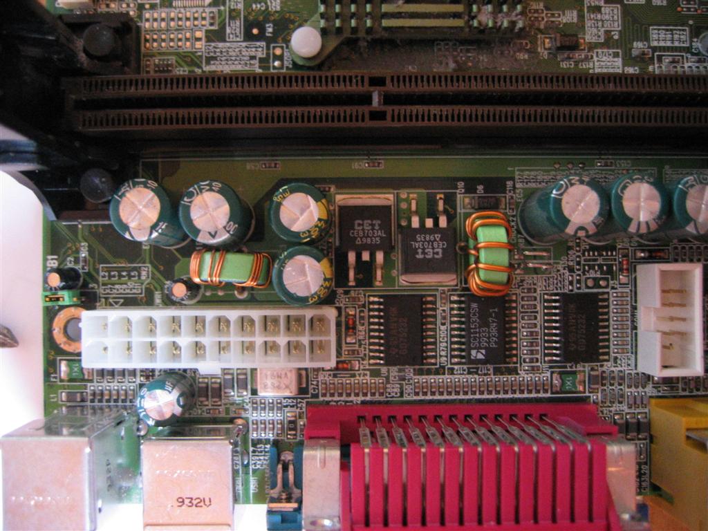

Bei einen meiner älteren PC sind auf dem Mainboard zwei ELKO's
geplatzt.
Ich habe sie durch annähernd gleiche ersetzt (vorher 1500µF nachher
1200µF). Da sie direkt an der Eingangsspannung von 5V gegen Masse
geschaltet sind dürfte diese Abweichung von 300µF zu ignorieren sein,
oder? Beim Einbau ist mir folgendes noch aufgefallen. Widerstand
Masse->+5V ca 70R bis 180R je nach Messstelle. Irgendwas ist also noch
faul, oder?
Im Anhang ein Bild.
Hias
von Pete Nerlinger (Gast)
es handelt sich um ein poti, damit kann der Widerstand variiert werden.
Ist bei billigen no-name Mainboard meist verbaut...
von Henrik (Gast)
Wo issn da n Poti?
Und ich würde einfach mal anmachen und gucken was passiert. :)
Die 300µ Differenz könnte schon bissel kritsch. Je mehr Strom der %V
Leitung entnommen wird, desto größer sollten die Elkos sein.
Irgendwo habe ich mal von der Faustformal 1µ / mA gehört... Probieren
geht über studieren. hast denn Low-ESR Elkos verwendet oder
irgendwelche genommen?!
Die haste vermutlich aus den Brückengleichrichtern bei 50Hz..
Bringt hier also nix die Formel.
Aber Low-ESR Kondensatoren sind Pflicht!
von Hias (Gast)
Ja sind lowESR ELKO's!
Passieren tut nix! CPU Lüfter lauft kurz und dann geht nix mehr, kein
Piepen nix...
von Profi (Gast)
Dann sind sicher ein paar mg Kupfer verdampft. Suche nach
Unterbrechungen.
von Hias (Gast)
So eine niederohmige Verbinung von Masse und 5V ist ja nicht normal,
oder? Ich tippe mal auf einen Kondensator, oder auf einen dieser
Transistoren.
Ich möchte allerdings nicht gleich alle Kondesator auslöten um zu
wissen das dieser in Ordnung ist. Wie kann ich defekte Kondesatoren in
der Schaltung durchmessen/prüfen?
Hias
von Peter (Gast)
Ich habe das gleiche Problem mit einem Mainboard.
Habe ich bekommen und sollte die geplatzten Elkos wechseln.
Aber danach tat sich auch nichts.
Wie bei Dir.
Ich vermute stark, daß diese Mosfets, oder was das sind, defekt sind.
Das könnte auch erklären, warum der Widerstand so gering ist.
Defekte Leiterbahnen schließe ich aus
Leider hatte ich keine Lust und Zeit mehr, mich damit auseinander zu
setzen. Denn die gleichen Mosfets werden bestimmt auch nicht so leicht
aufzutreiben sein....vom Schaltplan mal abgesehen...da wird es wohl nur
Links auf chinesische Seiten geben....aber versuch Dein Glück.....wenn
Du es schaffst kannst Du ja so einen Mosfet mal auslöten und messen
bzw. schauen, ob er noch schaltet. :-)
