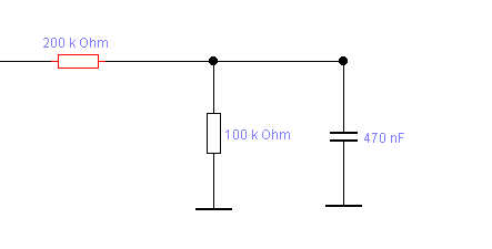

Da ist noch ein Spannungsteiler in den Tiefpass verwickelt, für tiefe
Frequenzen hat der schon eine Dämpfung von 67%. Die -3dB-Grenzfrequenz
müßte man eigentlich auf diese maximale Ausgangsspannung beziehen.
Gast #395510
Ja, also mein Spannungsteiler Teilt die Eingangsspannung schon mal auf
1/3 Uin.
Also muss ich die Frequenz berechnen bei der die Ausgangsspannung
(1/3) / (Wurzel 2) ist, oder?
Die Grenzfrequenz mit Spannungsteiler müsste also größer sein als die
bei einem einfachen RC-TP?
