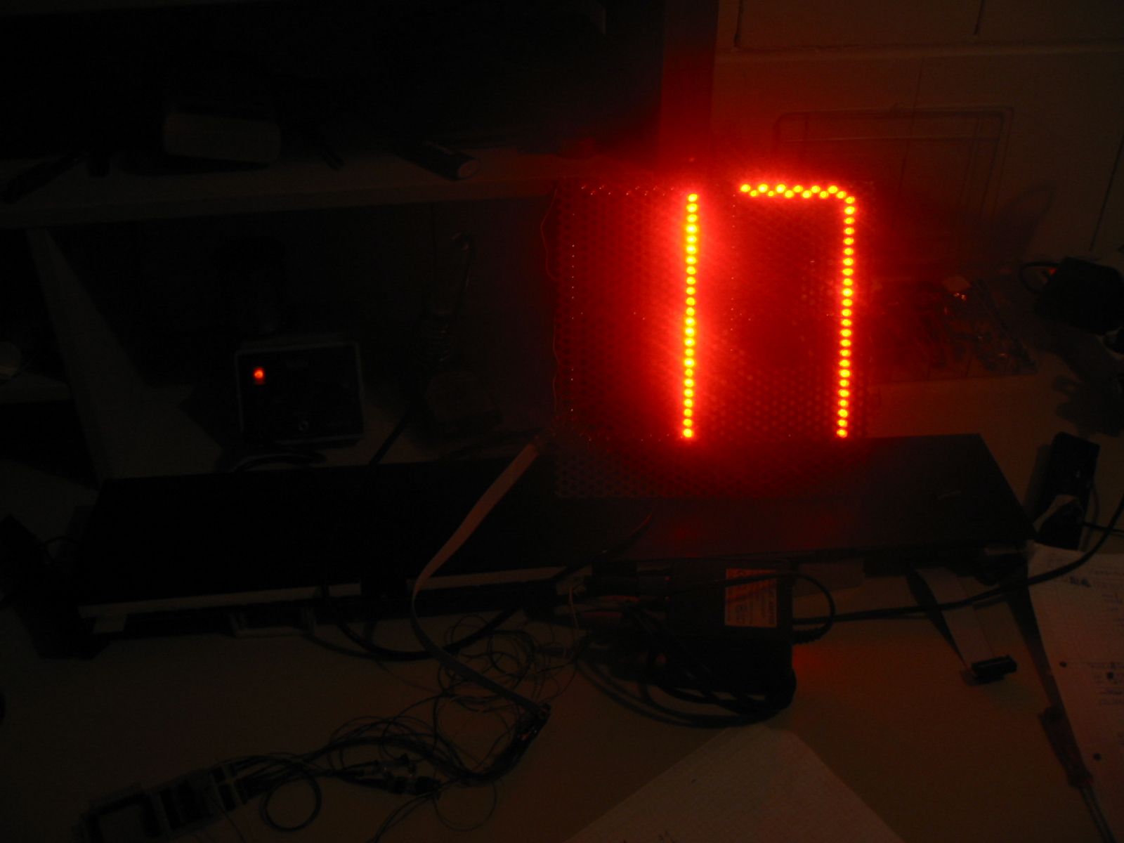

ich möchte LED`s "frei" in anordnen. dazu bräuchte ich eine
durchlöcherte Platte.
Also guasi eine Kunststoffplatte, oder Metallplatte o. Holzplatte in
der 5mm LEDs halt finden, ohne bohren zu müssen.
das könnten, siebe, metallgitterplatten mit runden oder auch
quadratischen löchern, abdeckungen, rahmen, gehäuse oder Lüftungsgitter
sein.
bräuchte mehrere in einer größe und form eines din A 5 Blattes... hat
einer eine idee wo man sowas quasi ausbauen, zweckenfremden, kaufen
oder ergattern kann...

klar doch im anhang ein bild. die anzeige ist fast fertig, sie wird 4
mal gebaut und bei einem kollegen im basketball verwendet. 24 sekunden
start stop.
lässt sich per funk bedienen - ist im alukoffer- transportabel  mit
akku..
lochbklech 5mm bohrung/ 8mm lochabstand 1mm stark
funktioniert wunderbar!

Wenn man die LEDs nur zum Einlöten (vor vorne) senkrecht und gleichmäßig
im Abstand halten will, eignet sich ein Streifen größerer Lüsterklemmen.
Die LEDs passen exakt in die Löcher, in denen normalerweise die
Schrauben (vorher entfernen) drin sind.
Solches Lochblech heißt auch perforiertes Blech oder
Perforationsblech.
Schade, dass die Reihen versetzt sind.
Wenn man sauber arbeitet, kann man das auch mit einer
Ständerbohrmaschine und einen Anschlag hinbekommen.
Aber CNC wäre ideal.
