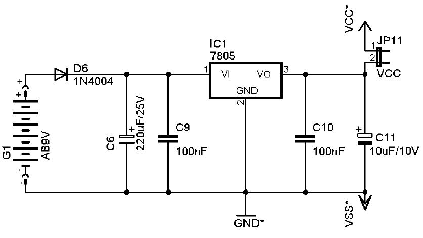

Hallo Zusammen,
ich habe ein EVAL-Board wo ein Spannungsregler mit dem 7805 realisiert
worden ist.
Im Manual steht eine max Betriebsspannung von 12V!
Nun kann ich aber im Datasheet vom 7805 lesen das er bis zu 35V Input
vertägt!
Ich will dieses Board jetzt mit 24V betreiben.
Meine Frage ist muss ich da bei den Elementen was ändern oder geht das
so?
Gruß Carsten

Wenn da ne max. Betriebsspannung von 12 V angegeben ist, sind da
entweder andere Bauelemente drin, die nicht mehr vertragen (vor dem
7805) oder, was ich eher vermute, der 7805 ist ohne oder mit einem
kleinen Kühlkörper versehen, so dass die Verlustleistung zu groß wird,
wenn man mehr als 12 V einspeist.
Gast #395858
24V-5V = 19V
Wenn du einen Strom von 150mA in deiner Schaltung benötigst,würde der
7805 ganze 2.85W verbraten.Da wäre dann ein Kühlkörper angebracht.
Zu den 35V: Das ist ein absoluter Maximalwert an dessen Rand man eine
Schaltung besser nicht betreibt.Aber 24V liegen noch im grünen
Bereich.Aufpassen musst du nur wenn du dich an die 5V-Grenze
annäherst,die 7805 mögen es nicht mit weniger als ca.7V (bei einigen
Lowdrop-Typen auch weniger,jedoch immer deutlich mehr als 5V) betrieben
zu werden.
Und zur letzten Frage:
Der Hersteller hat die Eingangsbeschaltung für 12V optimiert
(Spannungsfestigkeit der Kondensatoren,Kühlkörper usw) +/- 1 Volt
passiert da sicherlich nichts,aber für Dauerbetrieb wäre eine
12V-Versorgung schon anzuraten.
