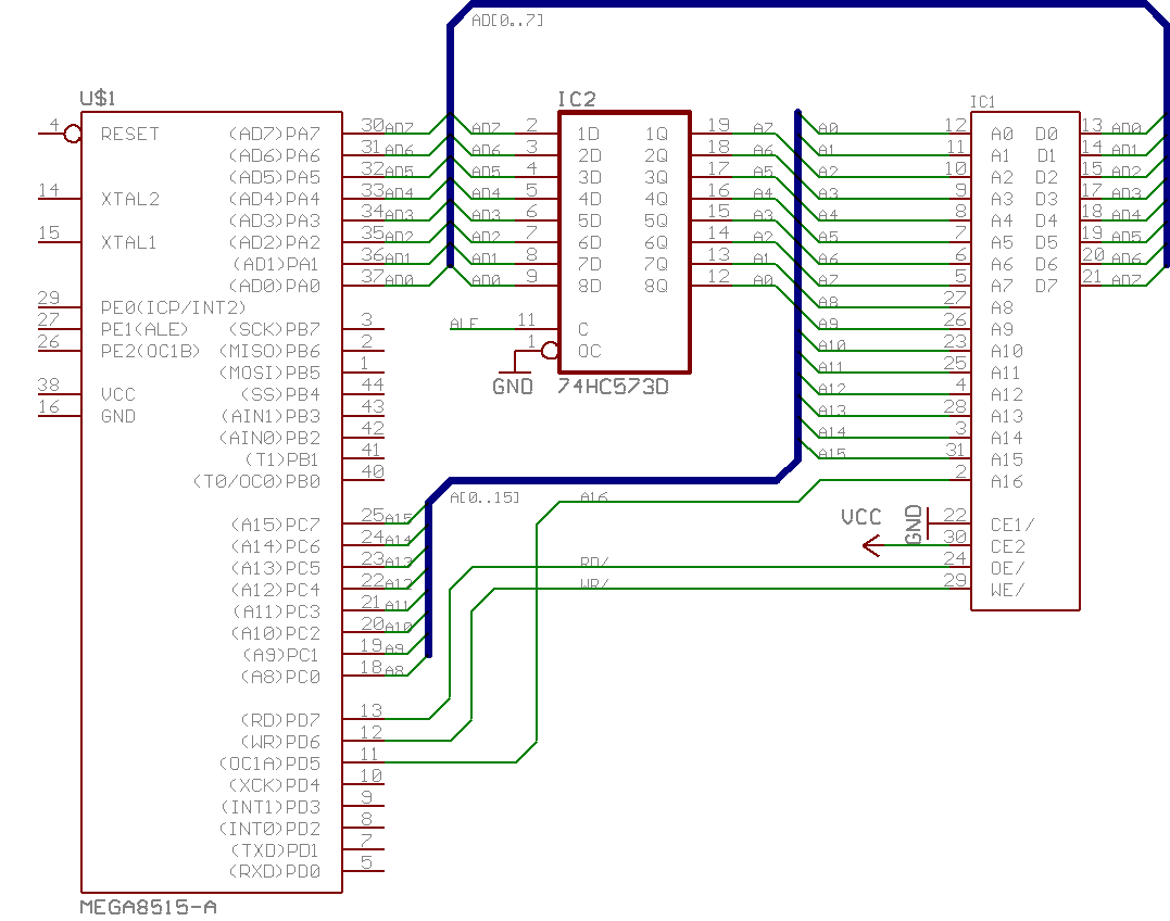

Gast #32987
Hi
anbei die Anschaltung eines 128k-SRAM an einen Mega8515.
Die Adress bzw. Datenleitungen am SRAM, AVR und am Latch sind beliebig
untereinander austauschbar.
Bestellnummern Reichelt:
62256-80     32kx8
628128-70    128kx8
Matthias
