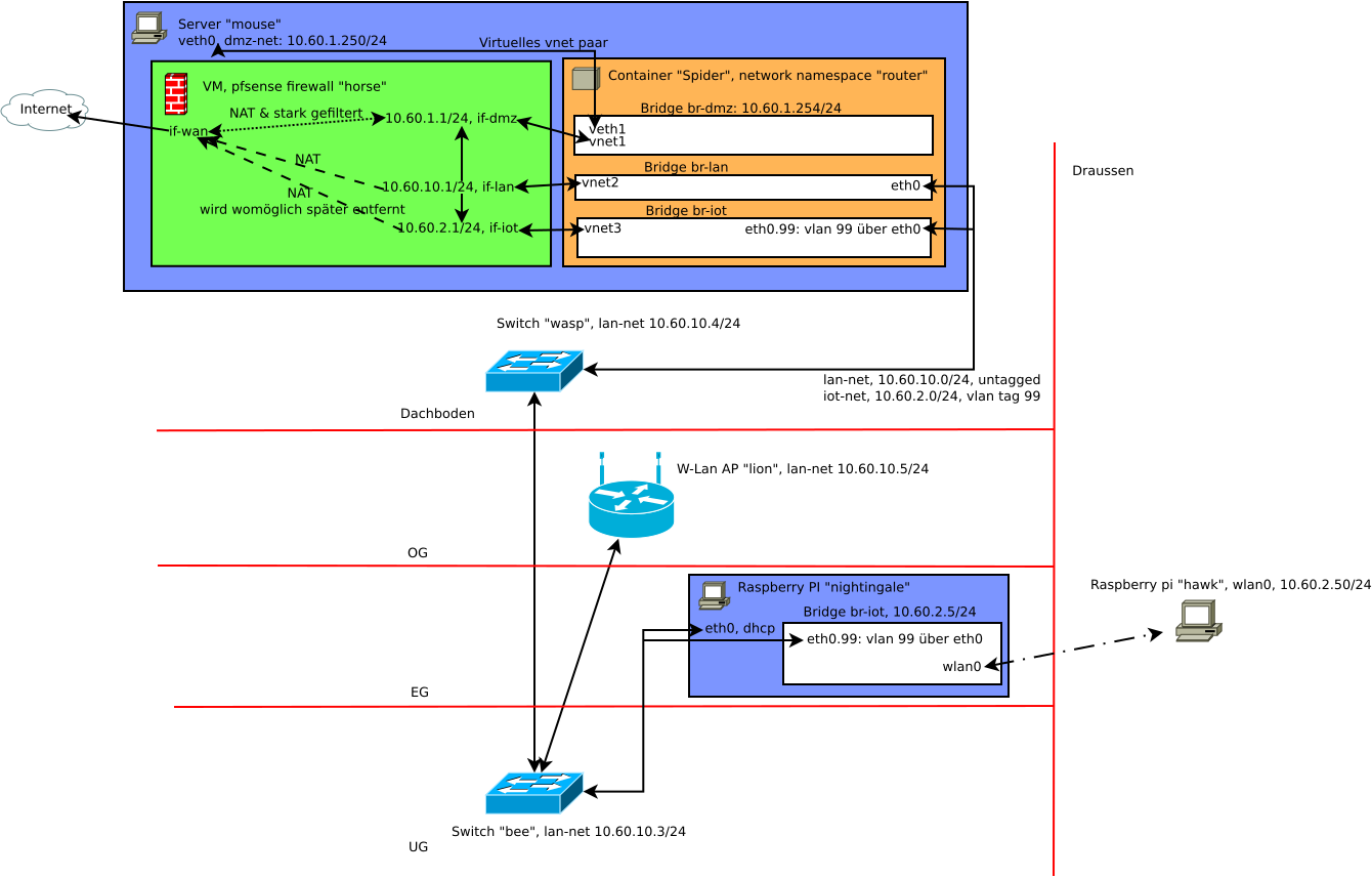

Hallo zusammen
Zunächst, ein Netzwerkdiagramm mit den wichtigsten Geräten ist im
Anhang.
Ich habe einen Raspberry PI mit einer Kamera, der steht draussen. Aus
Sicherheitsgründen habe ich den in ein separates WLan und Netz gepackt,
mein IoT Netz. Der IoT W-Lan AP ist ein anderer Raspberry PI, im
Erdgeschoss, der leitet alles über vlan 99 im LAN Netz zu meinem Server
auf dem Dachboden weiter, auf dem in Containern und VMs DNS, DHCP, usw.
Server laufen.
Auf dem Server auf dem Dachboden habe ich eine Firewall, mit der lasse
ich Verbindungen vom LAN ins IoT Netz zu, aber nicht umgekehrt. So kann
ich also vom LAN Netz aus, über den Server, über vlan 99 übers LAN
zurück zum IoT W-Lan AP, und von dort auf den PI draussen zugreifen.
Jetzt will ich aber das Bild vom PI mit möglichst geringer Latenz,
möglichst real time, und ohne längere Aussetzer/Verzögerung wenn mal ein
Packet Verloren geht, auf mehreren Geräten im LAN Netz anzeigen. Der PI
mit der Kamera soll also per UDP (Unicast oder Multicast ist egal), erst
mal den Stream zum Raspberry PI, der den IoT W-Lan AP bereitstellt,
senden.
Dieser soll dann den Stream, und nur diesen, nicht wie alles andere über
den VLAN zum Server weiterleiten, sondern direkt an eine Multicast
Addresse ins LAN schaufeln. Das soll direkt der Kernel machen, denn ich
will möglichst wenig Latenz. Leider ist das der Punkt, an dem ich gerade
nicht weiter komme.

Der Videostream kommt bei wlan0 rein, und soll bei eth0 raus. Die
Zieladresse soll sein 239.1.2.50, port 5004. Ob ich den Stream per
Multicast 239.1.2.50 port 5004 an den PI senden muss, oder ob das per
Unicast an wlan0 10.60.2.5 port 5004 ankommt, spielt für mich keine
Rolle, wichtig ist nur, dass es bei eth0 per Multicast raus kommt.
