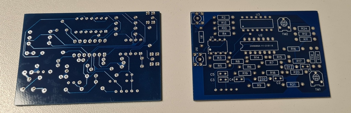

Hallo allerseits,
ich habe ein neues Platinendesign für HC&RS's Feldmühle erstellt und als
Projekt auf easyEDA öffentlich gemacht. Die Schaltung sowie das PCB kann
heruntergeladen werden. Die Platine richtet sich nach dem Aufbau von
HC&RS Mühle, beinhaltet jedoch keine Motorsteuerung mehr. Ich bin der
Meinung, dass es heute genügend andere Möglichkeiten dazu gibt, außerdem
kann man sich dann seinen eigenen Motor aussuchen und mit ggf. PWM /
Treibern / etc. , wie z.B. auch mit einem Raspi/Andu steuern. Die
Bestückung ist noch (bis eben auf die Motorparts, die fallen weg)
dieselbe wie bei HC&RS. Zusätzlich sollte man sich aber 2 SMA-Buchsen
für die Signalleitungen IN 1 und IN 2 beschaffen (siehe easyEDA).
Dieses Projekt war nur ein Test, wie genau JLCPCB uns die Platinen
fertigt. Da wir bereits an einer neuen Version arbeiten (siehe unten)
benötige ich 3 der bestellten Boards nicht mehr. Ich gebe daher die
verbliebenen Platinen gerne gegen einen Versandunkostenbeitrag im
EU-Raum ab. Auf jeden Fall enthält diese Variante bereits SMA Buchsen.

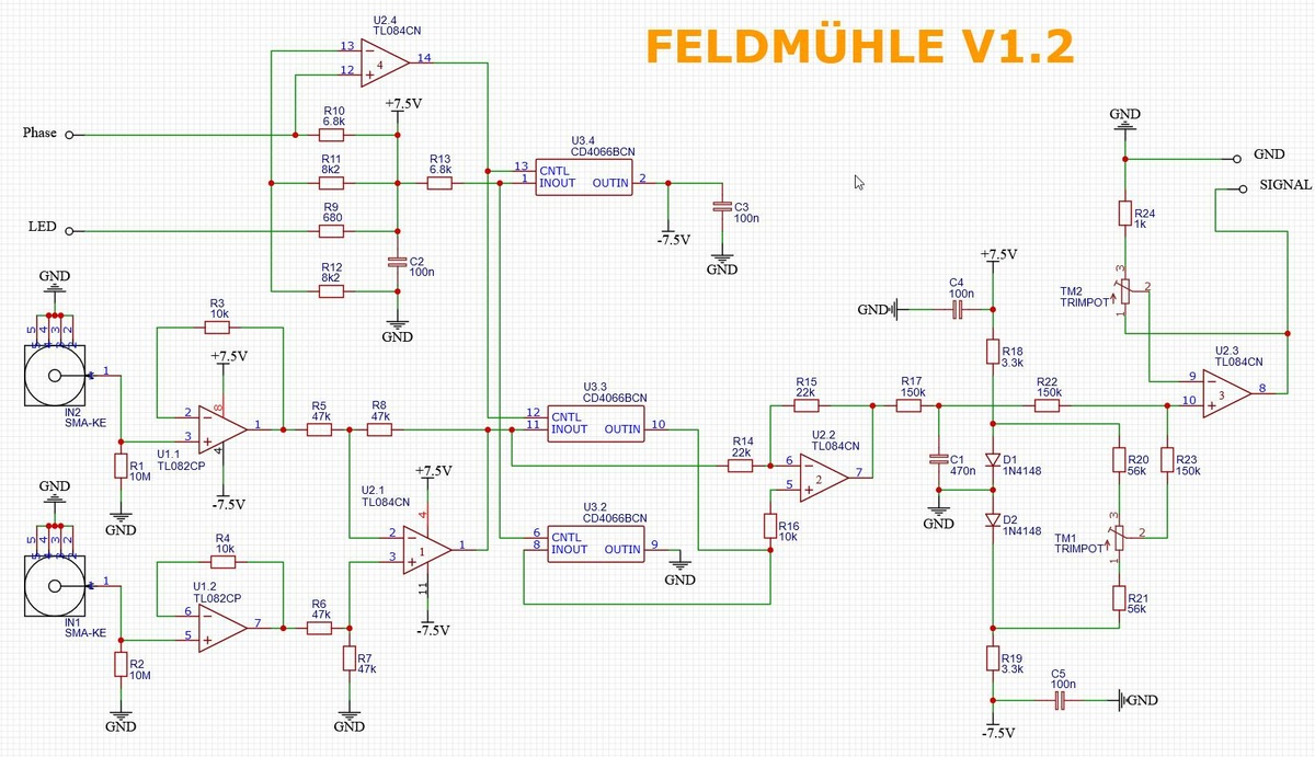

Die Pins für die Lichtschranke (LS) und Spannungsversorgung +/- 7,5 V
sind zwar am Board nicht markiert, können aber einfach aus dem
Schaltplan entnommen werden, LED ist hierbei die Ansteuerung der LS und
Phase das zurückgeworfene Signal. Der eigentlich Output (Signal) ist am
U2 Pin 8 bzw. Trimpoti TM2 abzugreifen (da hat sich ein Fehler
eingeschlichen, aber man kann vorsichtig unter TM2 ein Loch bohren und
dort dann einen Pin verankern, wenn man möchte).
Hier der Link zum Projekt (Platine):
https://oshwlab.com/TheSkunk/feldmuehle (Bitte keine Edit-Wars!)

Ich möchte erwähnen, dass das Grunddesign von Stefan in allen
Schaltungen, die ich kenne, vorkommt. Ebenso wird dieses Grunddesign
auch noch in der Feldmühle V2 vorkommen, eben stark adaptiert und
digitalisiert. Die neue Version der Feldmühlenschaltung FMV2 ist daher;
voll-digitalisiert mit variabler, 4-stufiger Eingangsverstärkung und als
Sandwich gefertigt - für die Steuerung über SPI und I²C des Raspberry Pi
4 (inkl. dann auch Software). Wir ersetzen darin auch alle OPs gegen
OPA2128 und die alten 4066 gegen einen DG419, sowie setzten einiges auf
SO(IC)-8 um. Die HW-Entwicklung (Design) ist bereits fast abgeschlossen.
Zu dem allem gibt es dann auch eine public-verfügbare LTspice
Simulation, sowie ggf. eine kleine Projektseite.
** UPDATE 24.07.2024
Das Projekt der Feldmühle V2.6 kann unter EasyEDA eingesehen werden:
https://oshwlab.com/TheSkunk/feldmuehle_v2_copy_copy
Dazu gibt es noch zwei weitere Projekte, eines für die Stromversorgung
und eines für die Sensorplatte.
https://oshwlab.com/TheSkunk/feldmuehler_v2_netzteil
https://oshwlab.com/TheSkunk/feldmuehle_v2-6-3_sensorfeld
Der restliche Aufbau ist wie bei der bereits existierenden Feldmühle.
Hierbei können das Gehäuse bzw. andere Komponenten aber wahlweise
variieren.
