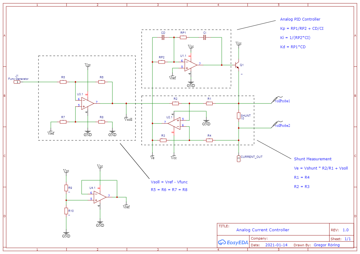

ich würde gerne eure Meinung zu der Schaltung im Anhang hören. Die
Aufgabe dieser Schaltung ist es, das Spannungssignal am Eingang
"Func_Generator" zu konvertieren in ein Stromsignal am Ausgang
"Current_Out". Das bedeutet wenn z.B. ein 1kHz Sinussignal am
"Func_Generator" Eingang anliegt mit einer Amplitude von 2.5V, dann soll
am Ausgang "Current_Out" (unabhängig von der dahinter geschalteten Last)
ein sinusförmiger Strom mit der selben Frequenz und einem Vielfachen der
Eingangsamplitude anliegen (Amplitude Current_Out = X * Amplitude
Func_Generator).
Kann diese Schaltung funktionieren?
Welche Probleme könnte es geben?
Gibt es für solche Aufgaben bereits fertige ICs/Development boards (wenn
ja welche)?

Die Schaltung ist technischer Overkill.
Allein die Sache mit dem Regler ist schon arg spannend. Welche OP sind
da vorgesehen? Sind die schnell genug?
> Die Aufgabe dieser Schaltung ist es, das Spannungssignal am Eingang
> "Current_Out".
Mit welchem Strom? Für welchen Zweck? Woher kommt das Signal am Eingang?
Was hängt am Ausgang?
Vielleicht ja, vielicht nicht.
Ausgangsspannungsbereich wird nicht von GND bis VCC gehen. Welches
bereich [spannung, strom benoetigst du ? Sink oder source ?

Hallo Zusammen,
danke für eure bisherigen Antworten. Um das ganze noch näher zu erklären
hier noch einige Infos:
Verwendungszweck: Keiner, das Projekt ist mehr ein Selbstzweck zum
lernen und ausprobieren. Im speziellen wollte ich mal einen Analogen
PID-Regler ausprobieren.
Outputstromstärke: < 500mA
Lastwiderstand hinter "Current_Out": Nicht bekannt, ich will ja nur
sehen ob es funktioniert.
Welche OpAmps sind vorgesehen: Ich dachte an MCP-6022, bin aber offen
für andere Vorschläge
Woher kommt das Signal am Eingang: Das kommt aus einem
Funktionsgenerator und kann damit beliebige Sollwertverläufe vorgeben.
Die genannten Devboards werde ich mir mal anschauen!
Beste Grüße
Gregor
Wenn das "beliebig" im Wortsinn gemeint sein sollte: spätestens wenn die
Eingangsspannung (relativ zu Vref) das falsche Vorzeichen hat, kann die
Schaltung natürlich nicht mehr funktionieren (weil Q1 den Strom nur in
einer Richtung durch den Shunt fließen lässt).
Ansonsten gilt wie bei den meisten Regelkreisen: ob er funktioniert oder
ob er fröhlich vor sich hinschwingt hängt an der konkreten
Dimensionierung der Bauteile und den Eigenschaften der Regelstrecke.
Da die Bauteile nicht dimensioniert sind und da die Strecke unbekannt
ist ("Lastwiderstand hinter "Current_Out": Nicht bekannt,") lässt sich
bestenfalls sagen: es kann sein, dass es funktioniert.
Dessen Vcc darf bis maximal 6V gehen. Wenn du bis zu 500mA über den 10
Ohm Shunt schicken willst, bleibt nicht viel Spannungsspielraum für die
Last.

Gregor R. schrieb:
> Hallo Zusammen,
Dann nimm lieber die Schaltung. Die mißt den Strom auf der Masseseite,
das ist einfacher. Für Lernzwecke vollkommen ausreichend.
https://www.mikrocontroller.net/articles/Konstantstromquelle#Konstantstromquelle_mit_Operationsverst.C3.A4rker_und_Transistor
Man kann die auch nach VCC spiegeln, dann braucht man aber einen
passenden Pegelwandler, welcher den Sollwert nach VCC spiegelt.
Siehe Anhang, das fehlt aber noch der Pegelwandler.
